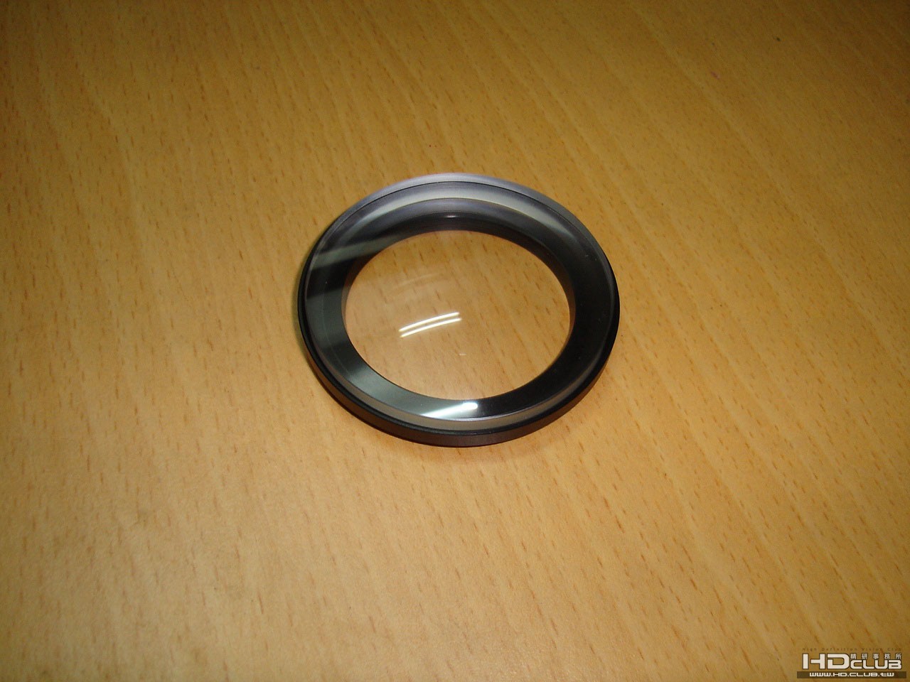

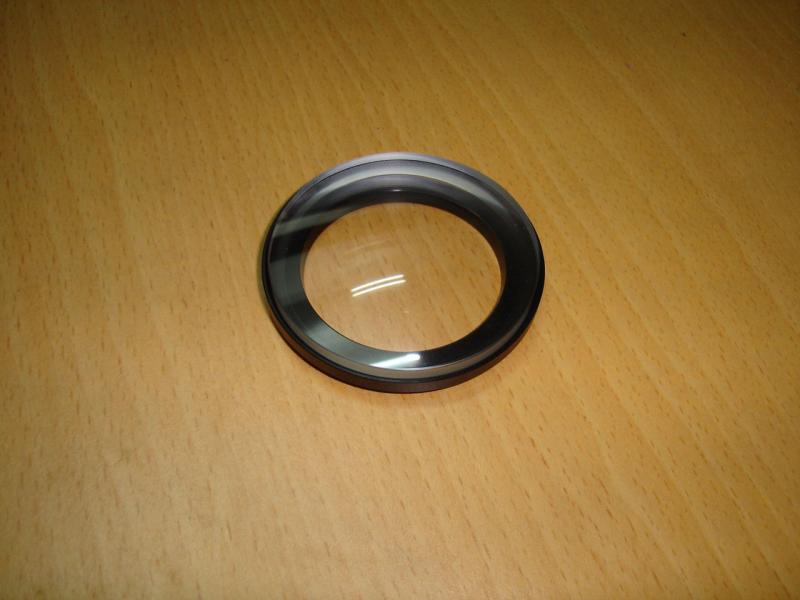

 樓主| 發表於 2008-2-15 15:02:14 | 顯示全部樓層
15.放入轉接環剛剛好,磨工技術真不錯!

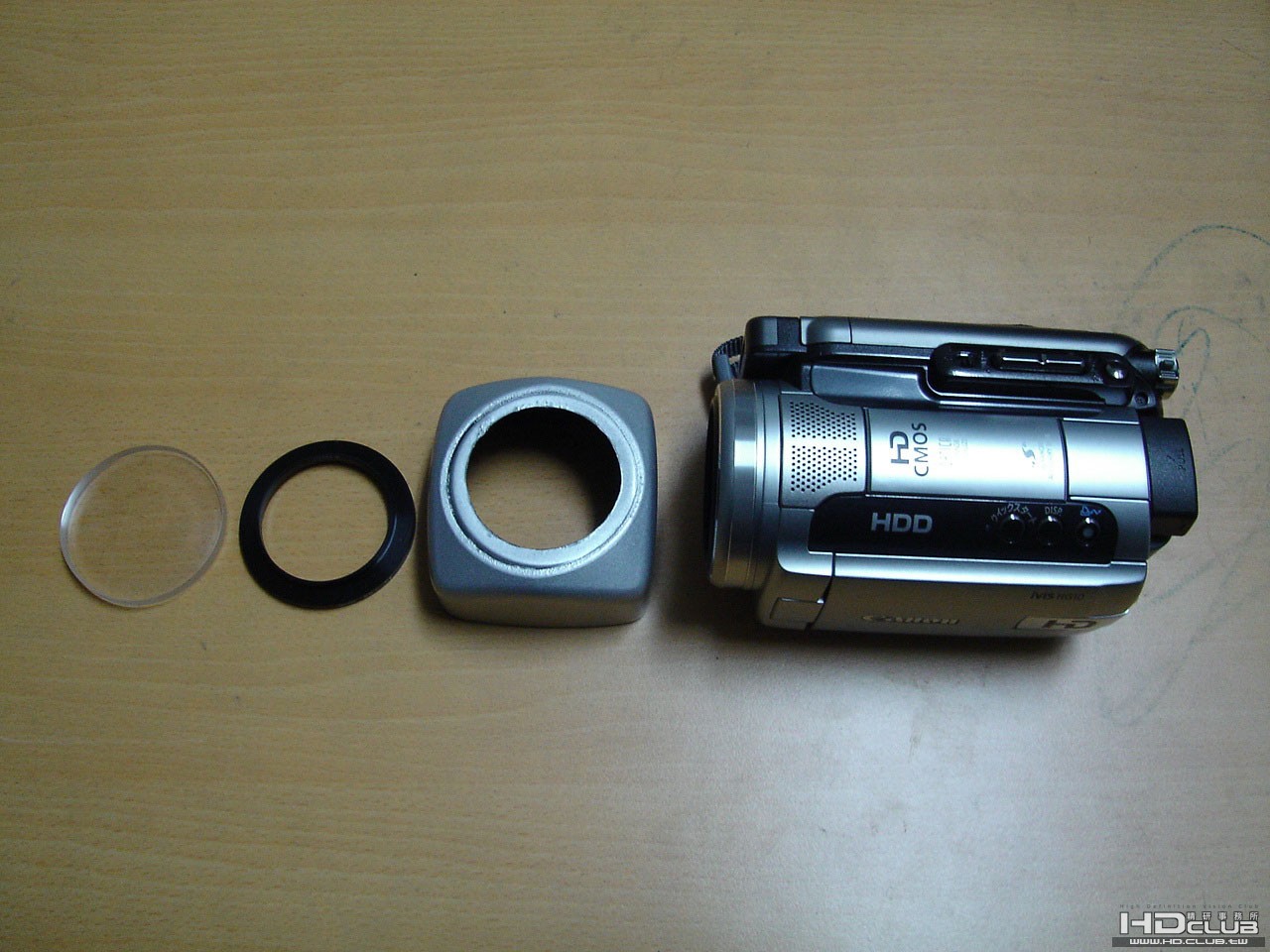

 樓主| 發表於 2008-2-15 15:03:55 | 顯示全部樓層
16.組合前

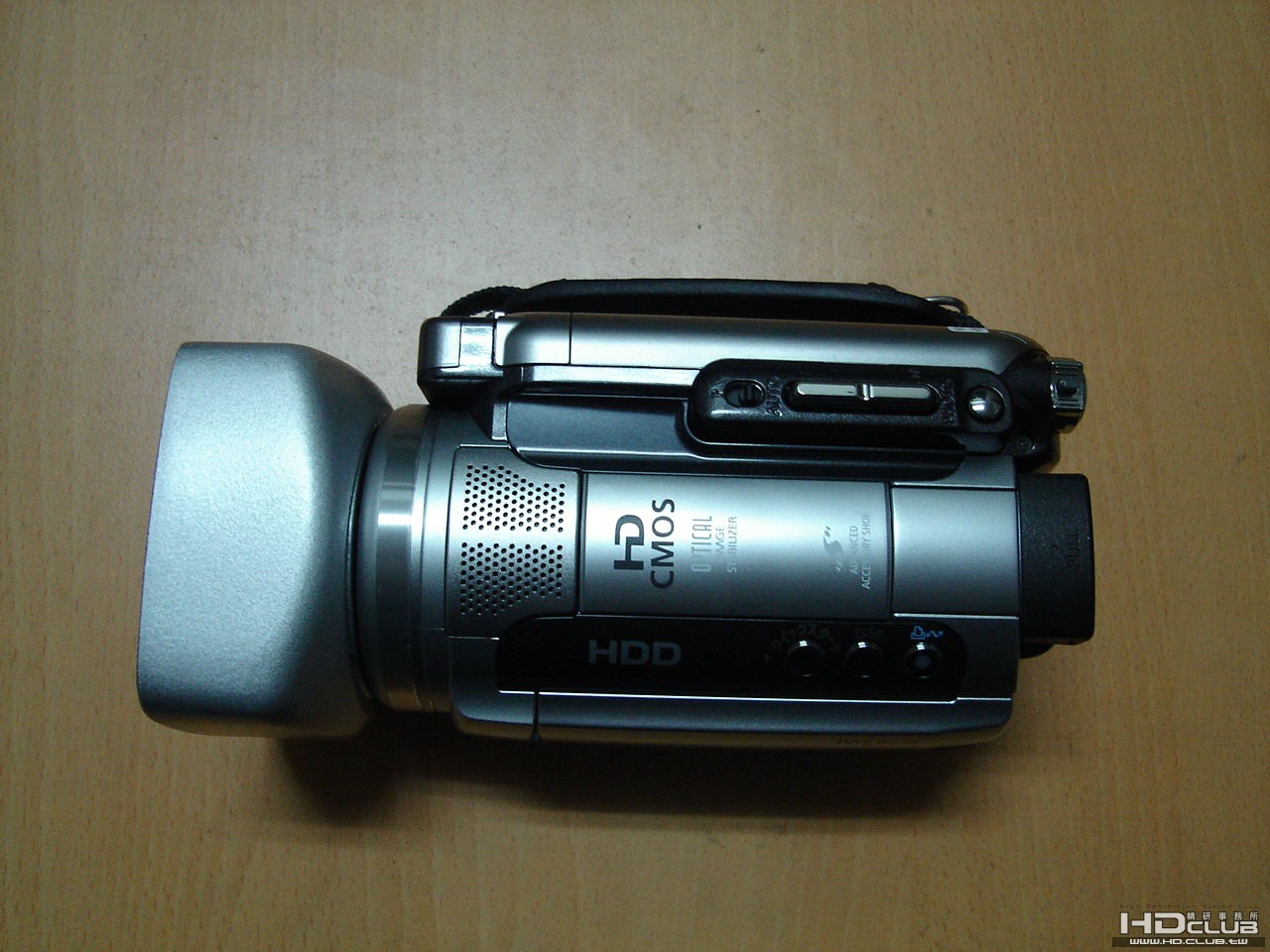

 樓主| 發表於 2008-2-15 15:05:50 | 顯示全部樓層
17.指揮艇與無敵鐵金剛....組合
 樓主| 發表於 2008-2-15 15:07:40 | 顯示全部樓層
18.上方圖

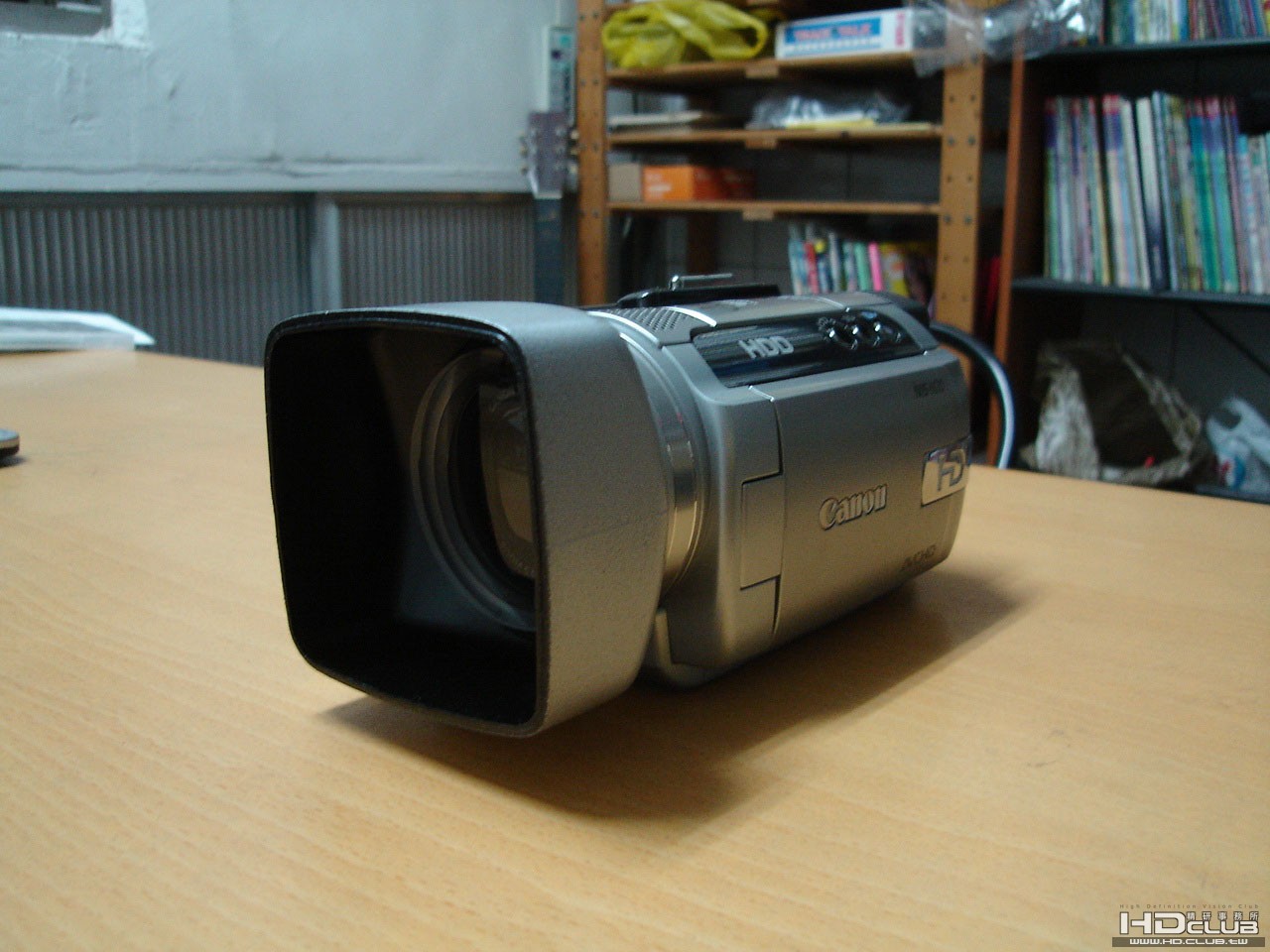

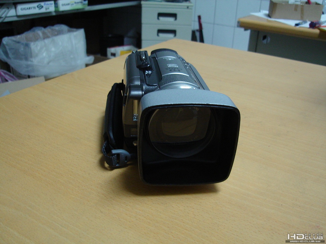

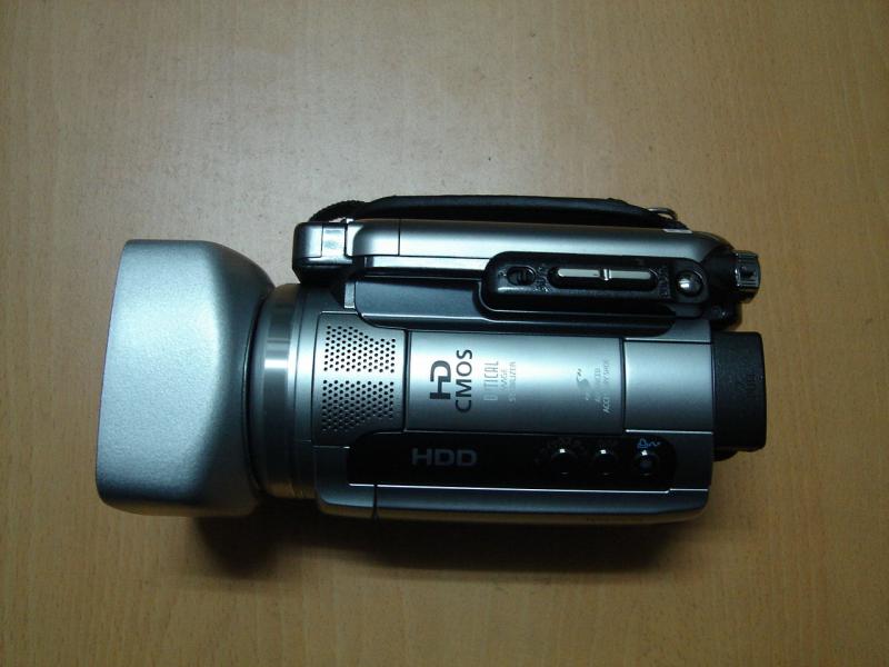

 樓主| 發表於 2008-2-15 15:11:20 | 顯示全部樓層
19.正面照

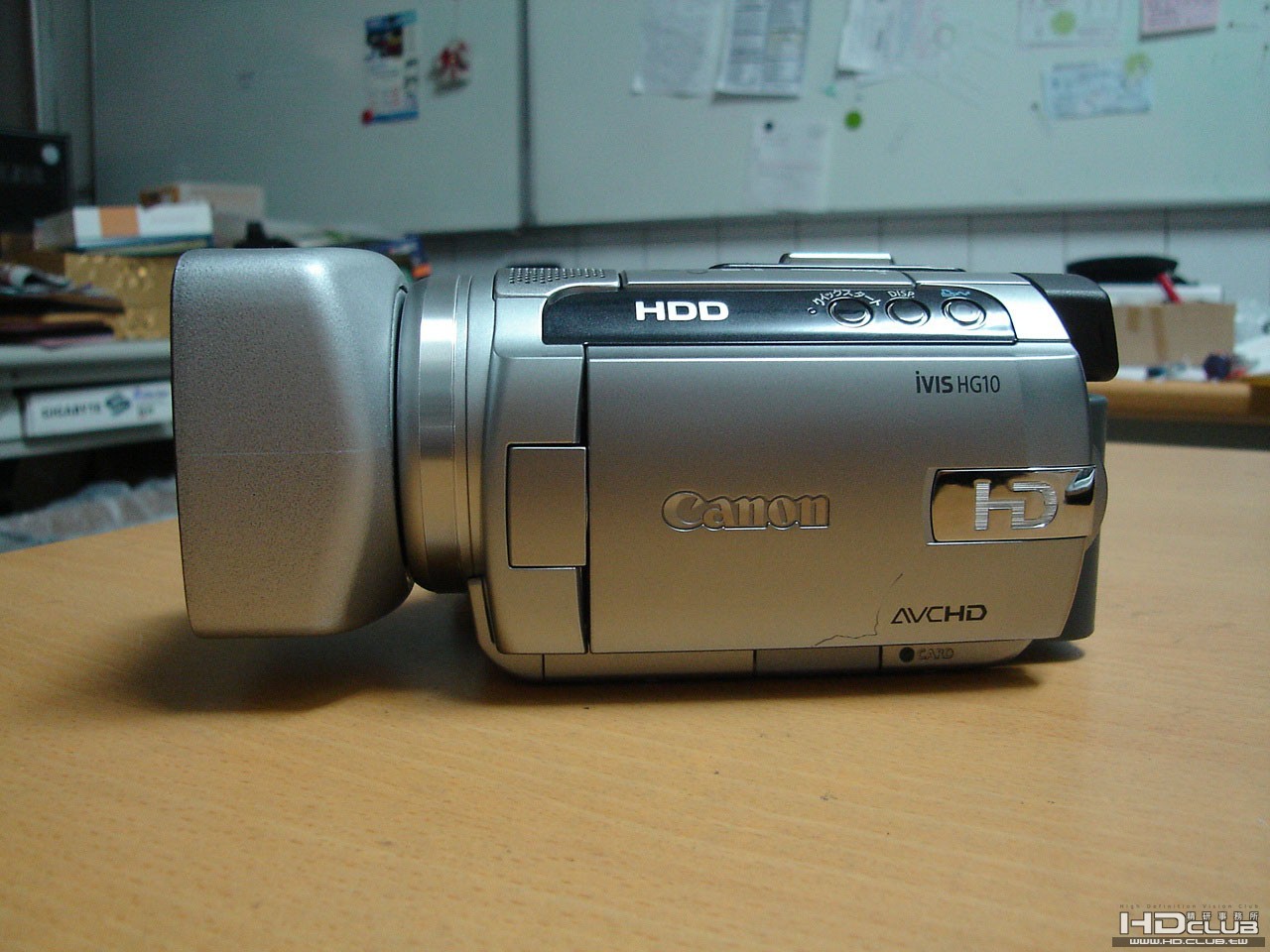

 樓主| 發表於 2008-2-15 15:12:32 | 顯示全部樓層
20.側面來一張

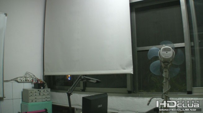

21.實拍測試
 未組合前

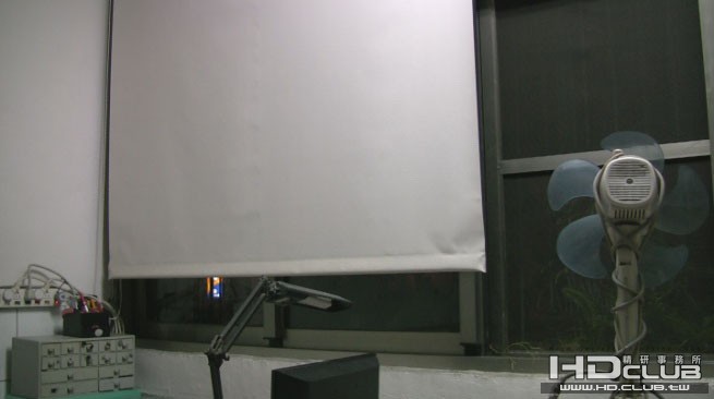

 樓主| 發表於 2008-2-15 15:16:14 | 顯示全部樓層
22.組合後
 邊緣有些變形,尚可接受,改天去訂500度鏡片再試試
 樓主| 發表於 2008-2-15 15:21:18 | 顯示全部樓層
結論:買個現成的三用廣角鏡不過2050元,何必搞了好幾天?

發表於 2008-2-15 19:26:57 | 顯示全部樓層
原帖由 jjlin 於 2008-2-15 14:16 發表
自製廣角鏡+遮光罩 for HG10
jjlin兄!
小弟不頂一把不行~...
頂一下~!!!
發表於 2008-2-15 21:44:09 | 顯示全部樓層
074、073這2個角度照片,不講還真看不出是DIY手工自製的,真力害!
