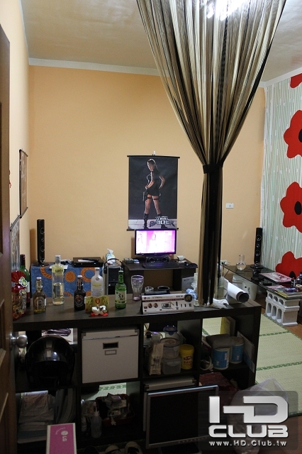

我是和室友一起租整棟透天的學生宿舍,因為南部還蠻便宜的
小弟宿舍在高雄市的楠梓區

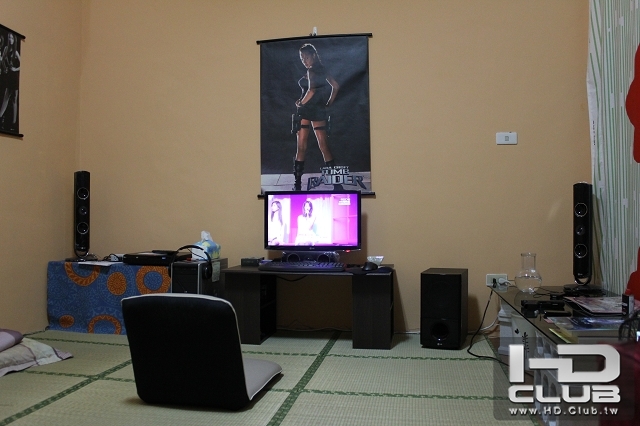

這是我房間的整個配置,不小心把要整理出來的垃圾也入鏡了......

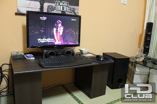

音響:LG  HT805PM

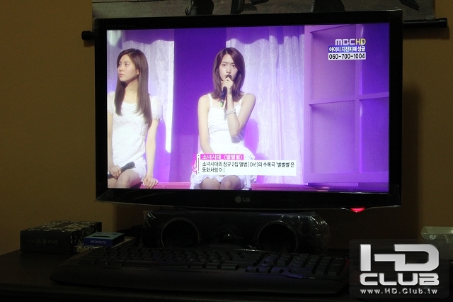

螢幕:LG  W2486L

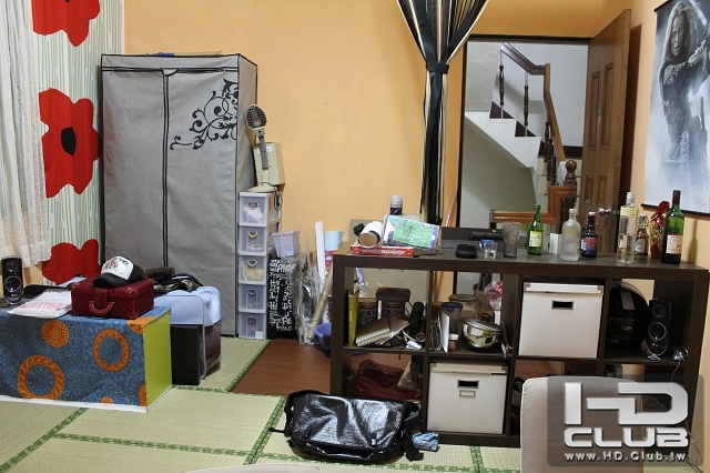

後環繞放置在兩旁的櫃子上

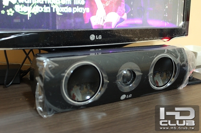

因為和室桌很淺的關係,螢幕、中置和鍵盤非常的相親相愛......
LG家族  因為容易有灰塵,所以原廠保護貼一直捨不得撕掉......

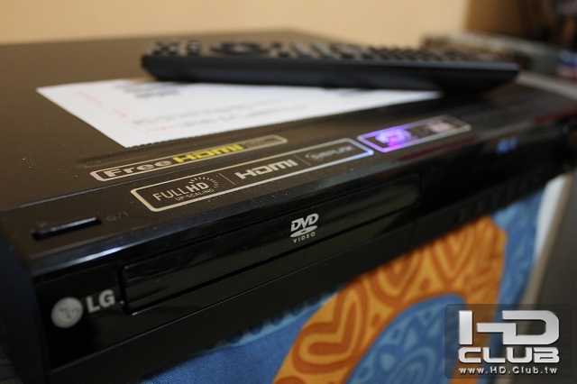

擴大機特寫,等再存錢想買個藍光播放器

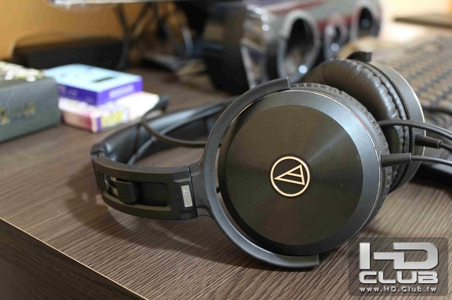

拿來聽音樂居多的耳機
不知道是不是左右聲道一高一低的關係,右前方聲音比左前方清楚
也希望各位大大們能給予寶貴的意見與指教

發表於 2010-11-1 08:52:52 | 顯示全部樓層
我覺得左右喇叭可以再往電視靠近一些
後置喇叭擺放位置放高一點,這樣擺太低了
 樓主| 發表於 2010-11-1 21:15:42 | 顯示全部樓層
我覺得左右喇叭可以再往電視靠近一些
後置喇叭擺放位置放高一點,這樣擺太低了
pig1024 發表於 2010-11-1 08:52
大大能建議後置的高度至少要多少才會比較好??
平常看電影不會直接正座,會把和室椅調整身體稍微往後仰

發表於 2010-11-2 03:38:56 | 顯示全部樓層
後環繞前後距離好像不一樣,且高度不夠,要多高呢?盡量跟耳朵一樣高,這樣比較好!!

清一色都是LG.....大大您是買成套的嗎??
它的螢幕我蠻喜歡的!!...但我沒聽過它的喇叭,所以不知道喇叭表現如何!?
後環繞的高度,覺得因該擺在第四張照片,紅酒瓶的那個地方(那個是紅酒瓶沒錯吧= =?)
且旁邊不要有遮蔽物較好!!
 樓主| 發表於 2010-11-2 11:13:47 | 顯示全部樓層
且旁邊不要有遮蔽物 ...
dj110kimo 發表於 2010-11-2 05:22
音響是在3C展購入的,沒有買成套
如果把後置放高的話需要把喇叭角度稍微往下傾斜嗎??
發表於 2010-11-2 11:56:33 | 顯示全部樓層
如果是我
由於前置二只主喇叭不大
距離太遠,聲音的結實度就更差
所以
我會將電視架(書桌)墊高
然後將PC及重低音都藏在下方(裡頭的線就不會被看到)
然後把前置喇叭移至電視架的兩側,這樣子就不會一高一低(但要離開一些,不要緊貼書桌)
後環繞也會拉近一些
其中一只移至紅色包包的地方
另一只就再往左一個放白色紙箱的位置
以上僅供建議!
