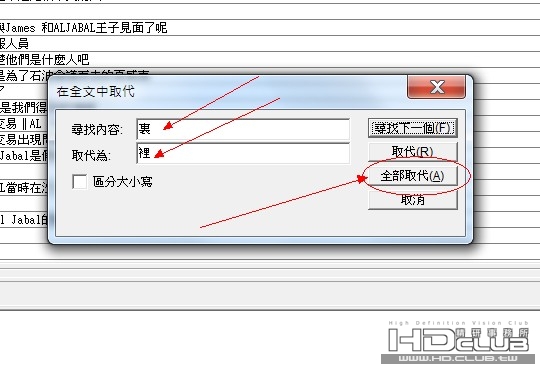

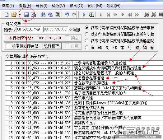

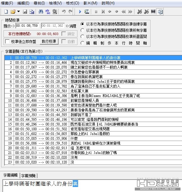

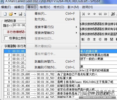

缺字因該是"裏"字的關係吧..
直接把它取代掉就好了..
葉問2的確有這個問題, 換掉就ok了..這應該花不到5秒的時間..
pooik 發表於 2010-6-19 20:46
在X1韌體未盡善前, 是否可請RD人員或站內軟體高手幫忙寫個字幕過水簡便小程式, 自動檢查將字幕檔裡的"裏"改為"裡"及去除亂碼, 好讓X1播放時不會有缺字缺行甚至無法顯示的遺憾, 畢竟大部的使用者應該不會為了看個片子, 還要每部片事先都要用編輯軟體再去慢慢檢查. 在此感謝先!
這個軟體處理除了簡體轉繁體順便處理缺"裏"字的問題

用記事本打開字幕檔就可以了~記事本也有"取代"這個功能,不用特地去下載這軟體~

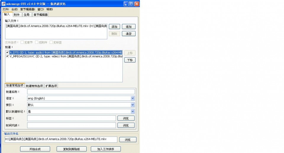

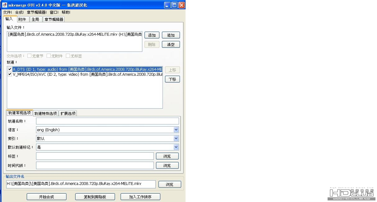

檔案[美国鸟类].Birds.of.America.2008.720p.BluRay.x264-MELiTE.chn.mkv
沒有聲音
又似乎跟字幕無關,因為沒有內含UTF8字幕
這是新的規格?最近碰到這種狀況好多!
WDTV HD也沒有聲音
麻煩RD研究一下
沒有聲音
這是新的規格?最近碰到這種狀況好多!
WDTV HD也沒有聲音
麻煩RD研究一下
謝謝! ...
yucc 發表於 2010-7-29 19:02
轉成ts看看...

本文章最後由 yucc 於 2010-7-30 19:13 編輯
轉成ts看看...
guu 發表於 2010-7-30 11:55
謝謝!
因為之前出現類似狀況的檔案用tsmuxer會抓不到dts音訊
所以已經用popcorn mkvaudio converter轉ac3觀看完畢
