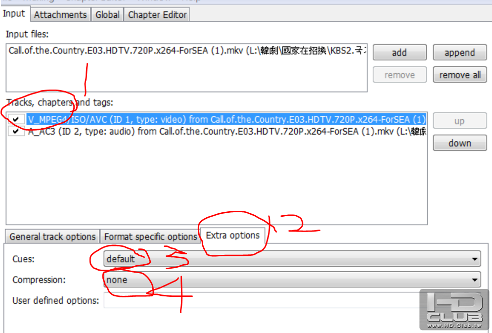

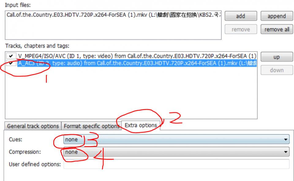

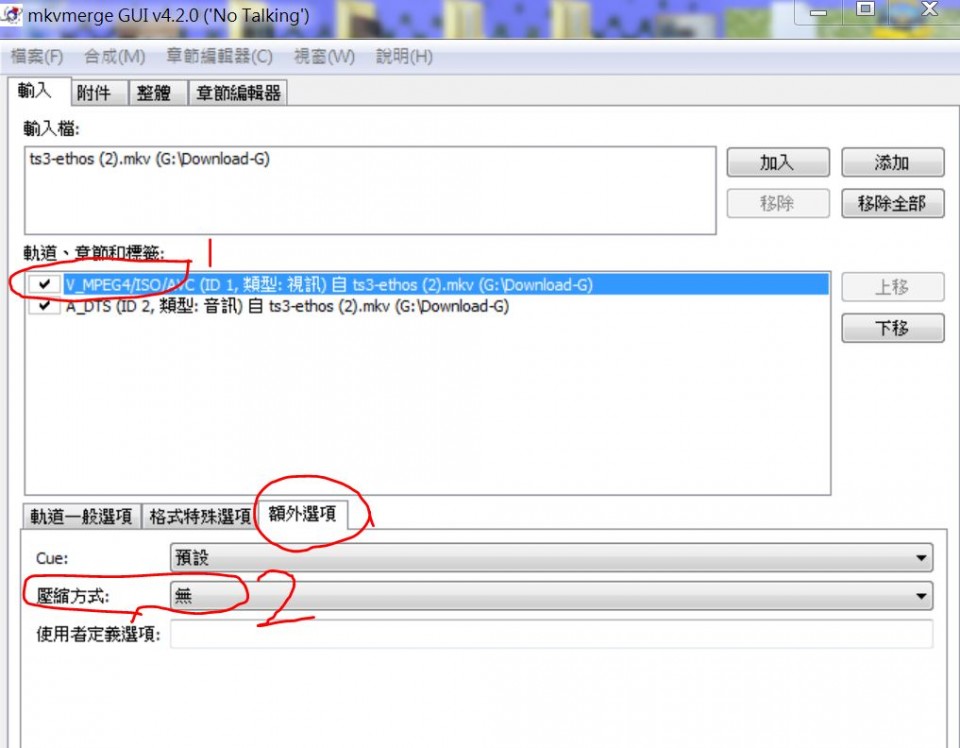

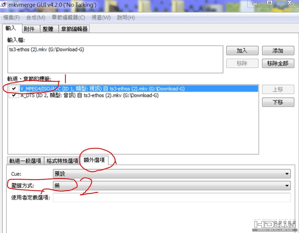

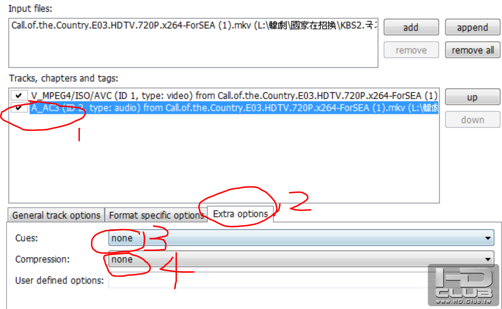

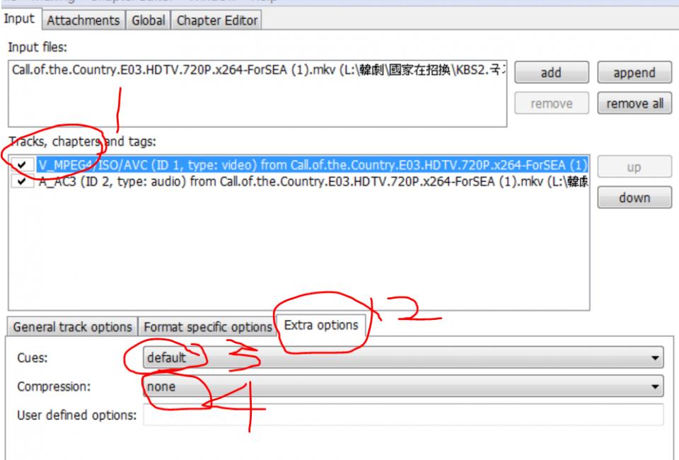

 樓主| 發表於 2010-10-18 11:06:18 | 顯示全部樓層
最近一些不能播放的mkv檔案
先用下列的方式過水處理,處理的速度相當於檔案複製的速度
1.準備:mkv封裝程式
http://www.bunkus.org/videotools ... ode-4.3.0-setup.exe
2.依照下列設定重封裝一次
 樓主| 發表於 2010-10-18 22:46:04 | 顯示全部樓層
本文章最後由 asa00322 於 2010-10-29 00:19 編輯
有聲無影 或是有影無聲的,也有可能是封裝問題下列設定可以解決一些封裝的問題
依照下列的設定重新封裝一次(過水)
影像聲音都要選
聲音如下選擇
影像如下設定
