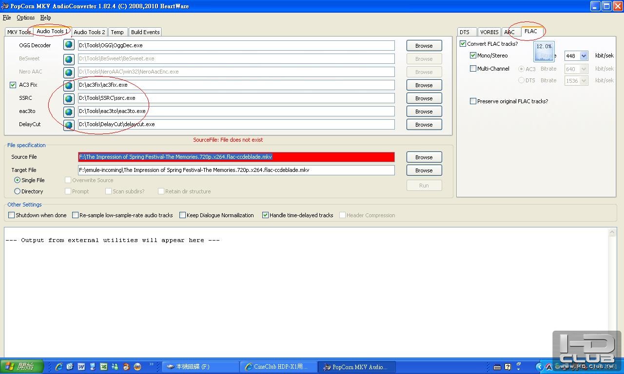

最近找了一些動畫檔都是FLAC音軌
但是用X1透過HDMI進入Integra DTC-9.8解碼前級及後級都沒有聲音出來
但我看說明書X1有支援FLAC
請問是設定問題嗎 ?
該如何設定呢?
另外有些mkv檔有內建字幕
但X1好像無法顯示mkv的 ...
mattkuo 發表於 2011-3-8 18:23
小弟最近也遇到這問題了(影片內只有FLAC音軌),不知道有甚麼方法可以讓它在x1上撥出?是需要過水?轉檔?還是等韌體更新?小弟都可以接受,因為小弟對這方面資訊真的比較不懂,希望有大大可以解答一下,謝謝
發表於 2011-3-25 11:20:57 | 顯示全部樓層
本文章最後由 yucc 於 2011-3-25 11:27 編輯
小弟最近也遇到這問題了(影片內只有FLAC音軌),不知道有甚麼方法可以讓它在x1上撥出?是需要過水?轉檔?還是等韌體更新?小弟都可以接受,因為小弟對這方面資訊真的比較不懂,希望有大大可以解答一下,謝謝 ...
skyboy1432 發表於 2011-3-25 10:41
若是mkv檔
可以考慮用popcorn  mkv audioconverter這個軟體轉檔
http://www.hd.club.tw/viewthread.php?tid=8045&highlight=popcorn%2Baudio%2Bconverter

首先感謝yucc大這麼快就回覆我的問題,我剛剛有試過了,不過還是不行,他給了我這一段話「none of the audio tracks can be converted or the conversion has been disabled:
  Audio Track #1 of codec A_FLAC is of a convertible codec, but conversion has been disabled by you 」,不知道是哪邊出了問題呢?還是我真的跟他無緣了....,還望大大開示
發表於 2011-3-25 16:26:57 | 顯示全部樓層
606# skyboy1432
小弟遇過FLAC5.1的影片,有一篇教學轉自思路,按照上面的步驟順利完成轉換最後再用mmg.exe封裝成MKV來播放.
http://bbs.pjtime.com/showtopic-14130.shtml
發表於 2011-3-26 01:02:22 | 顯示全部樓層
其實我是那時在精研某版看到的教學文
有幫你重找過,可是找不到
記得初次安裝好後也碰到類似狀況
去google找相關文章後,才發現要安裝啥ac3filter之類的插件
抱歉,我電腦知識很爛,也是胡搞瞎搞莫名其妙就ok了
您不妨去google一下,應該會比我以前更容易些

本文章最後由 skyboy1432 於 2011-3-28 17:34 編輯
606# skyboy1432
http://bbs.pjtime.com/showtopic-14130.shtml ...
groomtw 發表於 2011-3-25 16:26
再次感謝yucc大及groomtw大,在這麼短的時間回覆我的問題,雖然暫時還沒解決(這2天要上夜班),過2天才比較有空研究,還是萬分感謝提供資訊,謝謝你們
今天又再試了一次,發現是在flac那個選項裏的第一個欄位必須打v,目前已經順利完成轉檔,接下來只剩字幕地問題,感謝大大們提供的資訊
