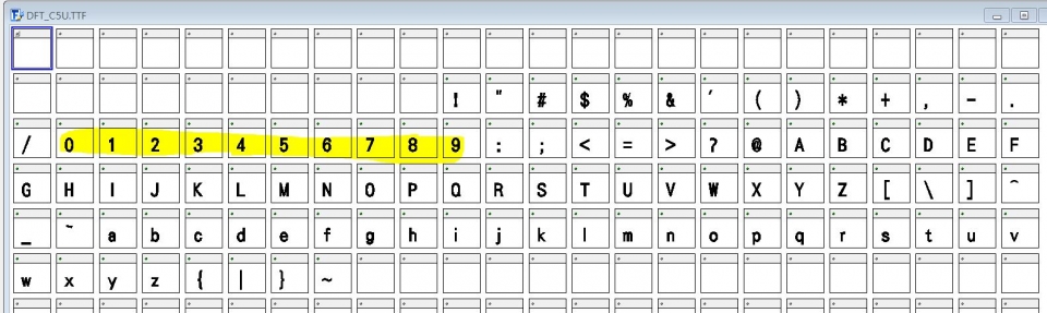

 樓主| 發表於 2010-6-24 21:41:37 | 顯示全部樓層

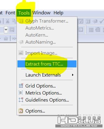

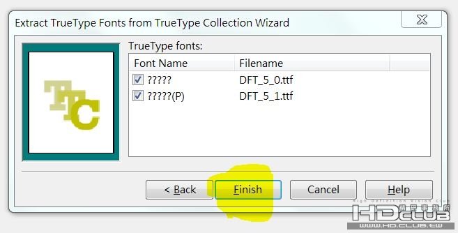

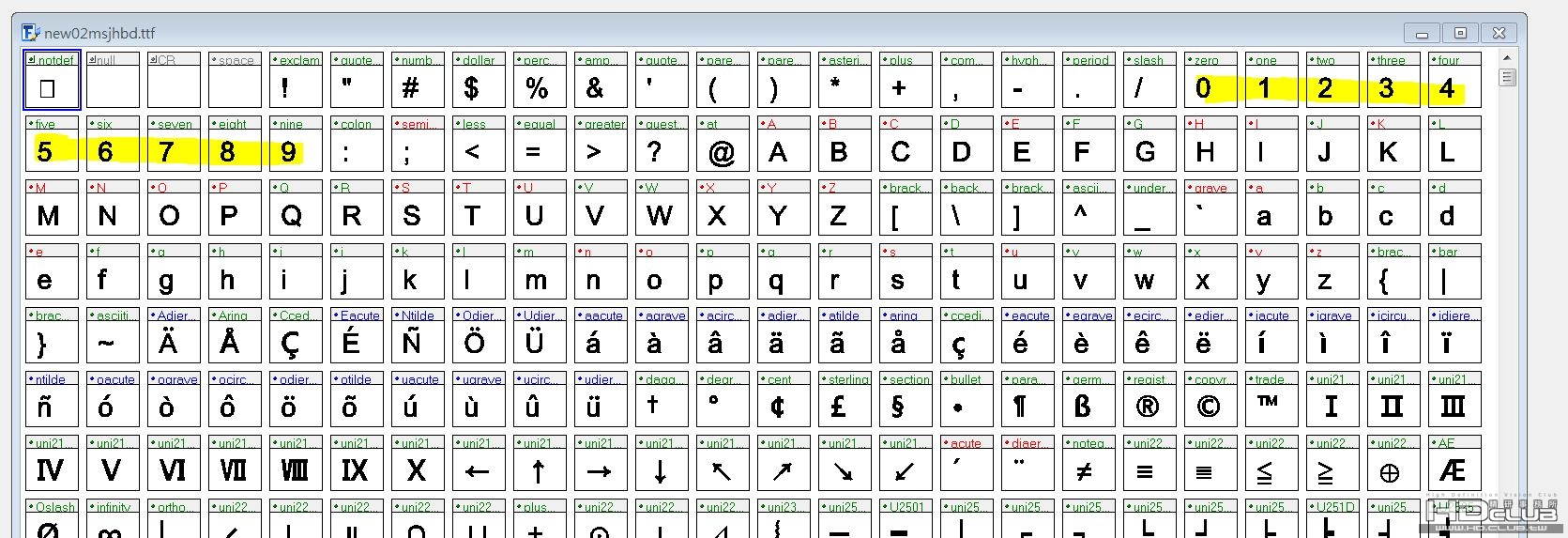

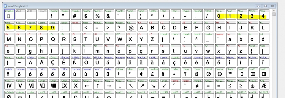

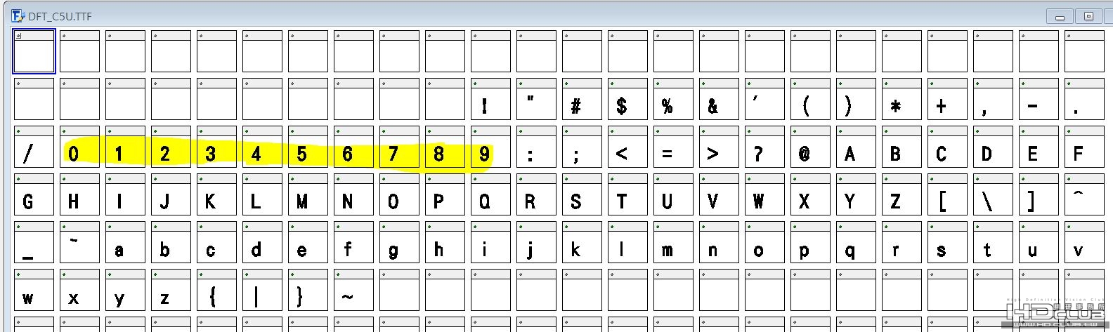

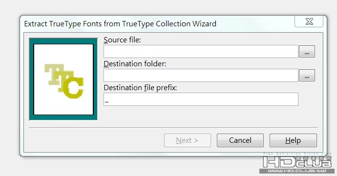

本文章最後由 asa00322 於 2010-6-24 22:13 編輯
關於字型的安裝,這幾天下來有些心得
1.檔案不能太大(超過15m以上,很容易就當了)
2.很多字型的字庫 其實都不全的 大部分都缺簡體字 居多
3.換了字庫,英文字會很奇怪,
4.很多 *.ttc檔案 需要轉換一下(先改成英文檔名)
下面有教學,下載這個軟體 可以免費用一個月
http://www.high-logic.com/download.html?product=fontcreator
1.開啟 tools 功能列
2.將字型檔案 *.ttc 分解開 成為*.ttf檔案
3.不喜歡的英文字或是數字都可以替換掉
先開啟你要替換的來源檔案 將你所需要的字型複製起來
然後開啟主檔,找到要替換的地方
將範圍內反白
貼上
另存新檔即可

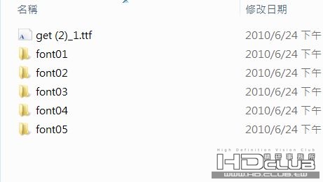

 樓主| 發表於 2010-6-24 22:03:50 | 顯示全部樓層
本文章最後由 asa00322 於 2010-6-24 22:06 編輯
字庫的更換 ,需將隨身碟建立目錄獨立分開
例如 \顏體
    \標楷體
     \隸書
避免系統重複讀取到一個而已
