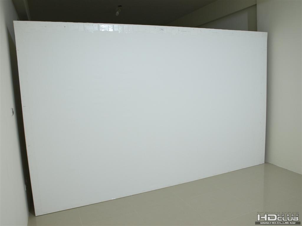

 樓主| 發表於 2008-2-19 12:22:33 | 顯示全部樓層
獎品喔...看看站大有沒有人提供...
要揭曉謎底了嗎...
一人施工可, 弄起來超平的
發表於 2008-2-19 17:49:26 | 顯示全部樓層
jason 兄
小的猜不出答案
但..覺得大大很有創意..
 樓主| 發表於 2008-2-19 17:49:47 | 顯示全部樓層

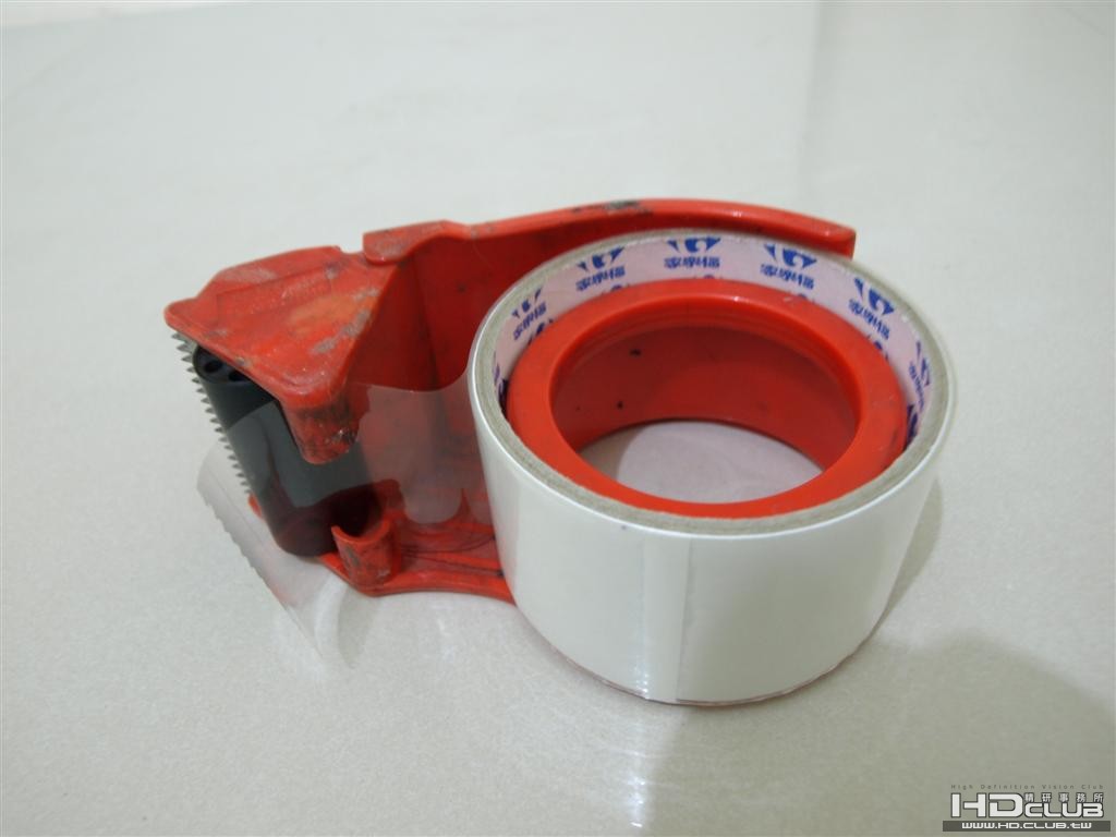

答案在下面........
施工技巧,
0.布幕與邊框相等, 不後折布幕, 布幕後折太硬會更難拉撐
1.先把布幕和框平躺於地上, 貼螢幕上方長邊,  黏貼同時要往長邊拉直
2.上方貼完後, 左右及下方稍微固定, 把框立起來
3.立起來後, 去除左右及下方臨時固定膠帶
4.開始左右黏貼拉撐即可完工 (拉左右時順便也要往下拉一下再貼上會更平坦)
實際上我只貼上方及左右, 即是 ㄇ 字形, 下方只意思貼幾張固定沒拉撐就很平了,
用膠帶的好處是, 沒拉好的地方, 可以撕起來重拉, 不會破壞布幕表面,
全部拉好後左右若想更緊, 可以再從上往下撕一兩張, 拉一兩張, 整張布幕就會越繃越緊。(把膠帶貼上布幕, 拉布幕也拉膠帶, 膠帶後折貼上框)
席白幕不是光滑表面, 貼上膠帶最好用指甲括一括, 會黏得更牢。
會不會鬆掉? 經過兩天尚無跡象, 還是很牢靠。
能撐多久? 阿知, 先實驗看看, 鬆了再拉一拉就好, 懶得拉就釘上壓條。
有貼膠帶的地方需不需要加黑框? 不用, 直接投影到滿框到有膠帶處, 觀賞距離下完全看不出有貼膠帶。
158 吋
膠帶的 "絕對側向" 摩擦力是很大的, 可以稍微計算一下,
一張膠帶平均大約承載 4cm X 212cm 布幕的重量, 大略不會超過 50g,
我膠帶黏貼布幕面積大約 6cm 長,
各位可以試一下拿寬板透明膠帶黏一下手邊的手機, 把整隻手機貼上膠帶,
手機大約 100g, 結果如何?
輕而易舉豪不費力, 手機不可能掉的下來, 甚至要拔下來都有困難(絕對側向、平行), 用撕的是垂直向, 差 90 度, 應力差好幾十倍。
Ps.撕下時殘膠, 請直接用撕下的膠帶重複黏貼撕下、複黏貼撕下、複黏貼撕下, 即可清除乾淨。
[ 本帖最後由 jason 於 2008-2-19 18:03 編輯 ]
 樓主| 發表於 2008-2-19 17:55:58 | 顯示全部樓層
還有一個技巧忘了講.....
要黏貼上布幕時, 透明膠帶記得先內折 3mm,
目的就是膠帶留邊, 要撕下時很容易, 不然會撕不下來, 要不然就是會撕破。
