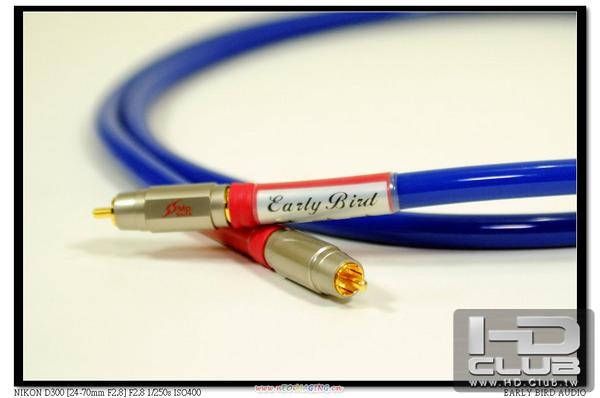

補充一下
我主動式的重低音線是長這樣的
目前只有買3米
想要拉長到10米沒問題嗎???

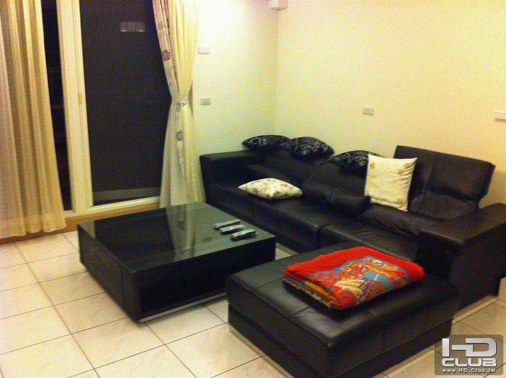

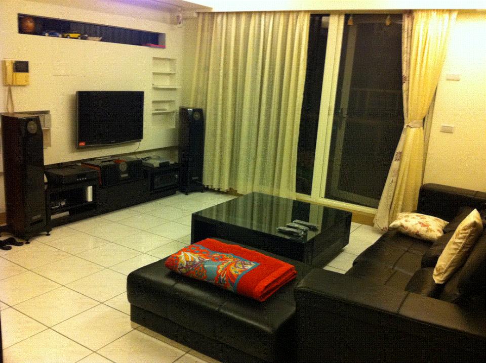

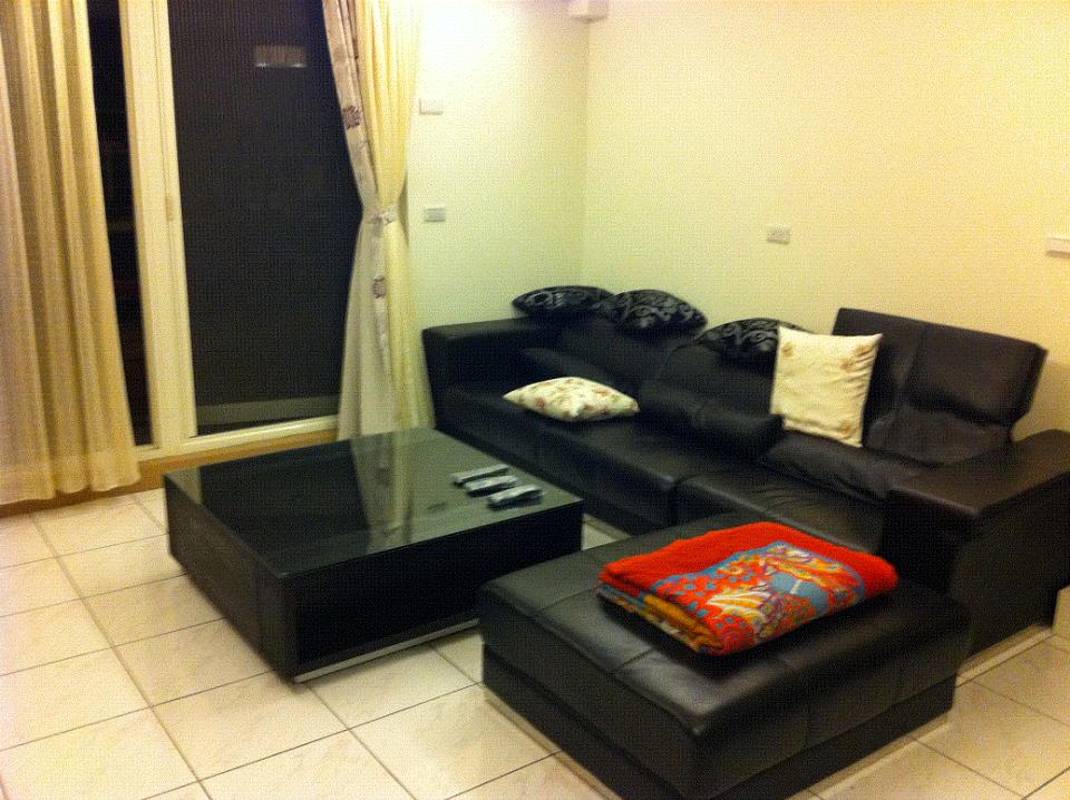

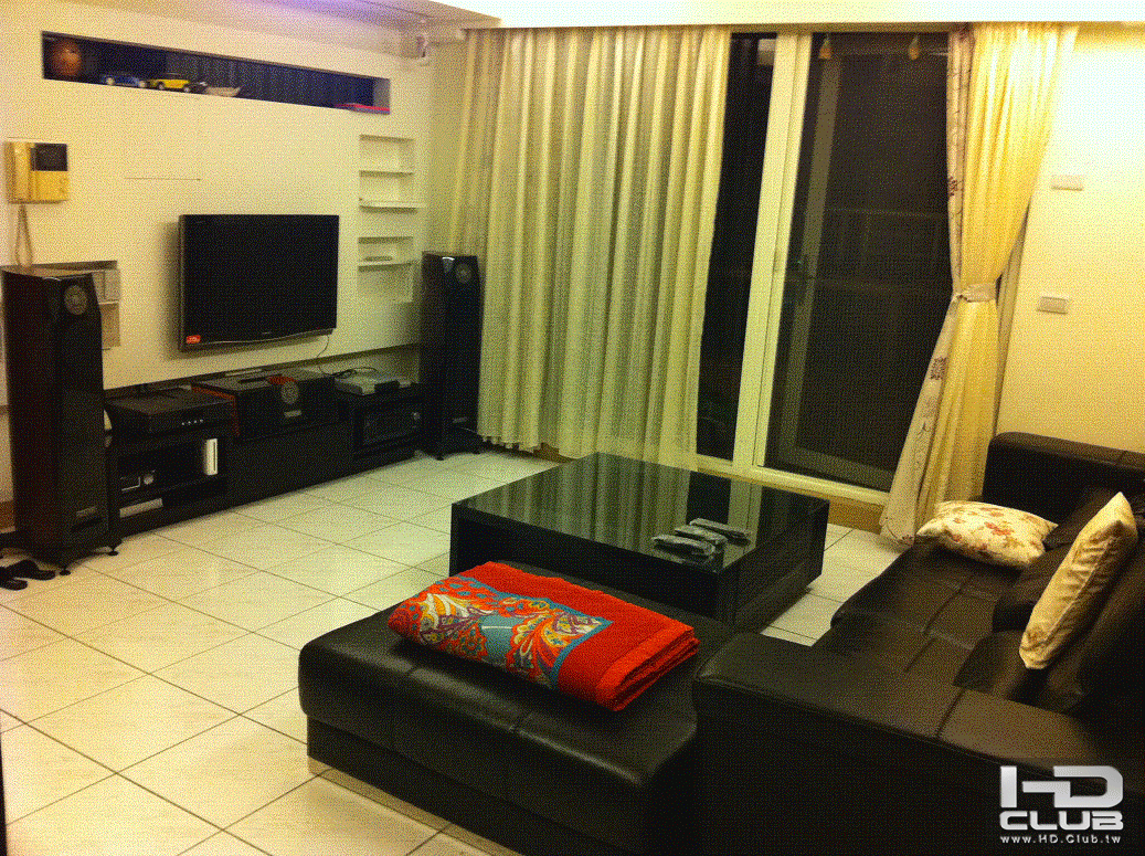

本文章最後由 jack2115 於 2010-11-30 16:58 編輯
所以說從AV AMP的SUBwoofer 接到重低音的訊線也可以用RG58的同軸線(第四台)的哪種嗎?
那長度有影響嗎如果長度沒差 那我也可以來試重低音的擺位了!!請各位大大給點建議!!
目前擺位在右前方前置SP前面
