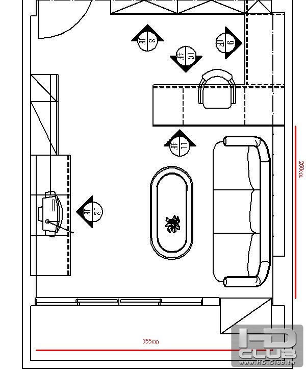

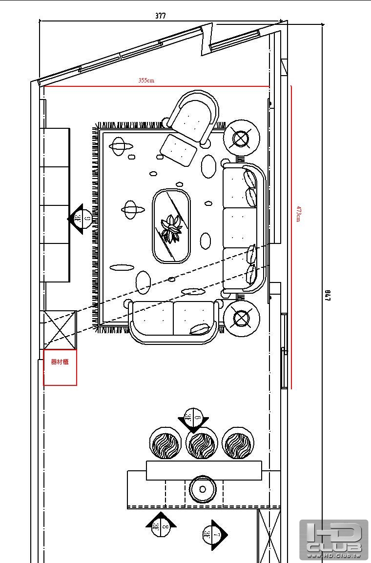

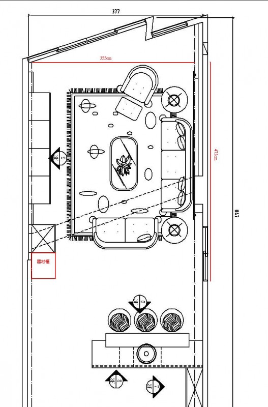

上篇圖片貼上來好像有點大,不知道怎麼縮小 @@"
由於不管是書房或客廳,
可用面寬大概都只有350cm左右,
以原先考量的TW3500來看,
投影尺吋大概100~115吋,
考量觀看距離及裝潢包牆的厚度,
應該是以100寸為最佳選擇。
但是說真的,總是想說竟然要裝投影機了,
當然是投越大越好囉~
就在此時發現了lan621014大的 "小客廳也可以很劇院"文章
發覺我也可以如法炮製,把投影機/5.1聲道等全都移到客廳長的那面,
這樣應該會更理想  ^^
2010.10月

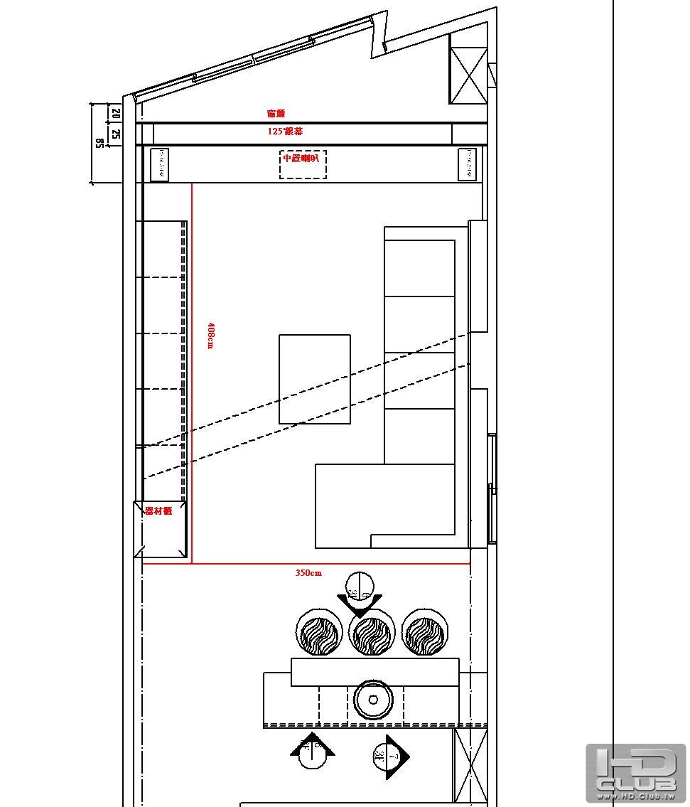

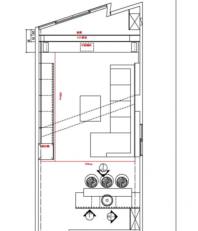

接下來就是客廳裝潢擺設的修改了 ^^
這是初步請設計師修改後的圖,
下星期木工就會進來了,
等到裝修完成(約12月底),
再拍照與大家分享 ^^
回dean222大大
裝潢仍是現在進行式,預計今年年底完成,
基於小弟婚期在100年農曆年前,再加上長方型的房子,
說真的也比較難有其他規劃,所以以裝潢不做太大變動為優先。
還請各位大大如有相關建議,能不吝指教,給小弟做個參考 ^^
發表於 2010-11-5 13:16:31 | 顯示全部樓層
我也覺得轉90度比較好
倒不是考慮銀幕大小(其實100吋也很大了)
而是長方形的空間,聲音的音場表現會比較好
(如果擺短邊,側環繞不好安裝,還有左邊為開放式空間反射沒了...等不利因素)
通常劇院擺客廳的不利因素有2個:
第一是開放式空間,聲音的反射不平衡,包圍感受影響
第二是遮光的問題
 樓主| 發表於 2010-11-5 14:58:22 | 顯示全部樓層
回kuen大
小弟新手一枚,
說真的當初想要轉90度,
只是單純想到銀幕要放大的問題,
經大大提醒才發現這樣對聲音音場的表現也有幫助,
讓小弟又上了一課~^ ^
遮光的部分,
目前預計是銀幕後方及右側小窗都會裝上雙層窗簾,
但是畢竟要兼具明亮的客廳與遮光完全的視聽室並不容易,
單就天花板及修飾壁面(目前預計白色系)的反光就很難避免了,
所以也只能先驅就目前的空間囉^^"

發表於 2010-11-7 07:15:29 | 顯示全部樓層
恭禧樓主能為自已打造音響室!
不過~距離只有3米55
扣掉沙潑
布幕離牆
所省可能僅3米~
打80吋以上,
看起來都會很吃力~!
樓主要有心裡準備。
