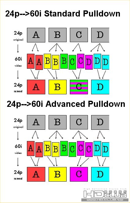

不論是要在 PC 上撥放或是要剪接後製, 24pf 轉成24p的動作似乎是必須的,
因Canon 24pf (A1, HV20, HG10.).的 24pf 是由24p, 經 2:3:2:3 pulldown而成29.97fps (for NTSC),
看第一張圖: ---> 一分錢一分貨, HG10/HV20 確定是2323 pulldown (剛才一格格看出來的)
第一個m2t file 是這週日街頭隨手拍的 (24pf ---> 24p within 60i via 2323 pull down
第二個m2t file 是第一個 m2t 經 inverse telecine / pulldown removed 而來的--->可說是true 24p
PS: 買Sony EX1 就不需轉來轉去了!!!

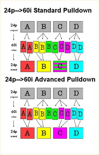

其實我在第一張圖所標的2323是不太正確的. 正確的24p-->60i pulldown(standard pulldown or advanced pulldown)是如下圖所示,
而Advanced pulldown (2:3:3:2)的好處 是可以100%無誤的再把 60i--->24p回來 (Pulldown removal or Inverse Telcine), Panasonic 之HD業務機 HVX200, 具我所知就可在 standard pulldown or advanced pulldown 中切換.
Standard Pulldown 後 60i 中的4個 Interlaced fields---> BC (綠) and CD(紫) -->共兩個 frames --->因來自相鄰不同 frames的硬差入組合, 也就是造成我原圖每5張就2張鋸齒狀的原兇..
若是使用 Advanced Pulldown, 我原圖每5張就只有1張會有鋸齒狀
[ 本帖最後由 joewang2003 於 2008-2-19 20:06 編輯 ]

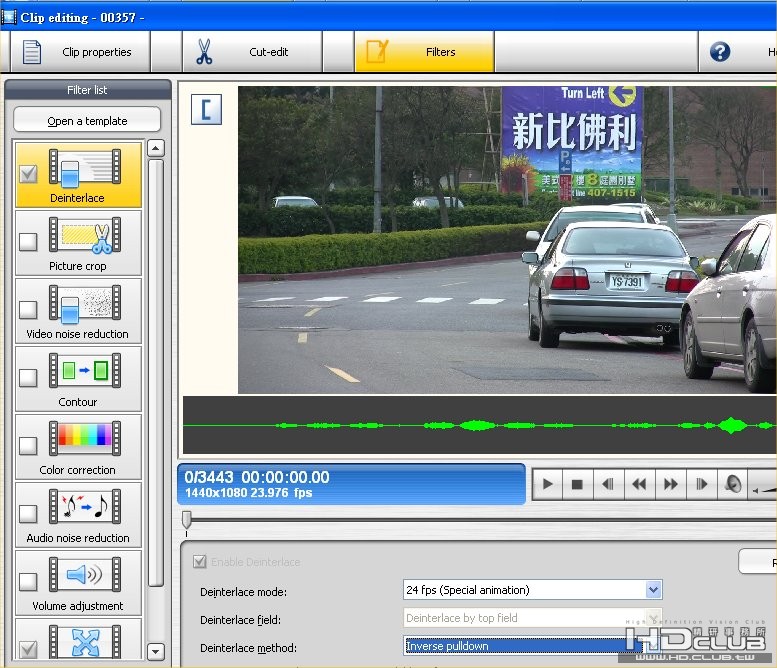

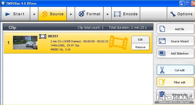

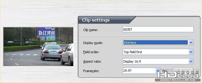

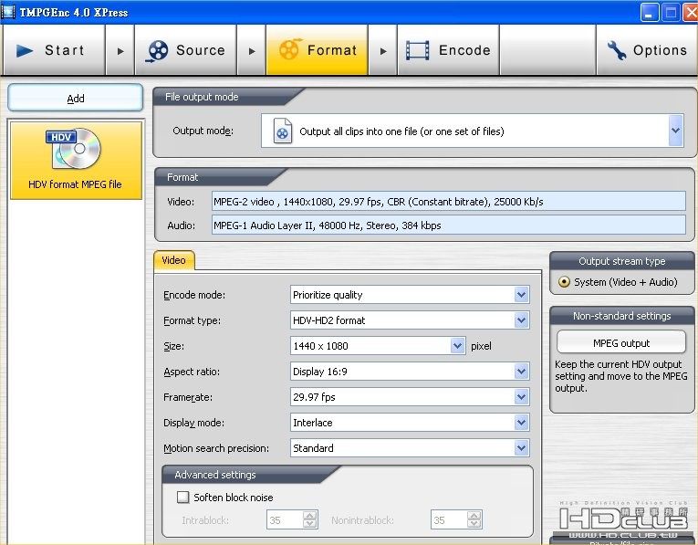

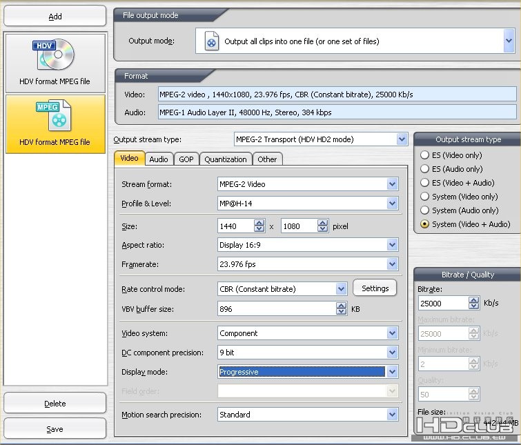

 樓主| 發表於 2008-3-4 15:23:05 | 顯示全部樓層

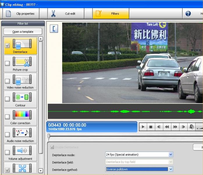

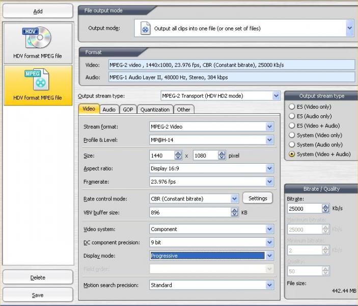

TMPGEnc(小日本) 是要搭外部的demux and  H.264 decode (CoreAVC or CyberLink H.264 decoder) 使用的, so
1) CoreAVC or Cyberlink H.264 的 deinterlace feature 一定要先 disable (CoreAVC 設成 weave mode), 一旦 被 decoder deintelace 過, 2:3:2:3 Pulldown remove (or called Inverse Telecine or Inverse Pulldown) 就難做了
2) please follow step by step instructions as follows: filter or outpur fotmat 中還有一些不同的 setting combinations 可選(如inverse pulldown (animation)...reinforce anti-strip....), 您可以多試試, 再上來分享心得. 3Q
PS: 最後一步是: Change output frame rate to 23.976, DC precision to 9 and disaplay mode as Progressive
原帖由 jjlin 於 2008-3-3 23:19 發表
還有,請問joewang2003 兄是用TMPGEnc去remove pulldown嗎?如何操作可以教一下嗎?謝謝!
[ 本帖最後由 joewang2003 於 2008-3-4 15:30 編輯 ]
發表於 2008-3-4 20:27:58 | 顯示全部樓層
感謝王兄貼圖
我在網路也找到一樣的設定, 是針對HV20的:
1. Capture (I'm a Vegas guy)
2. Import into TMPGEnc
3. Click "Filters" button
4. Make sure "Deinterlace" is checked
5. Change Deinterlace Mode to "24fps special animation"
6. Change Deinterlace Method to "Inverse Pulldown"
7. Click "OK"
8. Click "Format" button
9. Chose "HDV format MPEG file" (double click it)
10. Click "MPEG output" in 'non-standard settings' box on the right
11. Click "yes" when the warning box comes up (who reads those anyway?)
12. Change framerate to '23.976'
13. Change DC Component to '9 bit'
14. Change Display Mode to 'progressive'
15. Save as template if you'd like
16. Go to Encode and encode, of course
HG10應該也是一樣的吧?
 樓主| 發表於 2008-3-5 01:03:51 | 顯示全部樓層
大同小異, HG10 and HV20 可通用
但我提的第一點(有關decoder 設定) 是精華; 一般人都不注意不care或不懂
Pulldown remove都在做假的.
原帖由 jjlin 於 2008-3-4 20:27 發表
