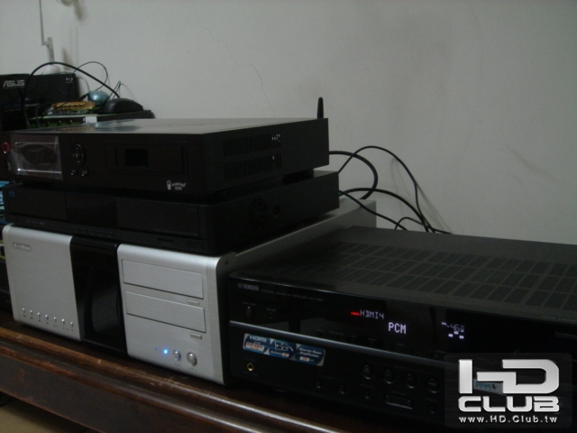

本文章最後由 Fred 於 2010-12-12 23:10 編輯
先感謝leon兄將此台duneHD借小弟試用,以下是個人一週以來的使用心得,它並不是一篇專業的測試報告,小弟是以純用家的角度PO文,所以各位可以放鬆心情看待此篇分享文,可以當參考,但並不是絕對。
     小弟已經陪同LEON兄在精研總部詳細測試過duneHD在FULLHD1080P與 HDMI1.3音效輸出的表現,所以小弟機器到手後先試一下此機非HDMI介面的類比與SPDIF部份。
一.非主流的spdif與類比5.1
      此機具備類比7.1輸出,以高清播放機的定位是走高階市場。小弟一拿到手便將它與房間的影音設備連結 ( 房間設備清單在個人資料區內 )後開始播放測試,由於小弟的環境為5.1 , 所以接類比5.1到環擴,同步也將此機的SPDIF接上,連續試了兩天(RUN in)
      經過兩天播放了一些BD檔案後,個人覺得在小弟的環境裡,Dune的類比5.1解碼DolbyTrueHD與DTSHDMA大體上是遜於自機降頻spdif輸出的DD與DTS ,小弟初步分析最大的差異點如下...
缺點
1.類比5.1環繞感與細節不及spdif輸出給環擴解碼的DD與DTS 。
2.音質單薄,動態略為縮小。
但還是有可取之處,怎麼說呢?
優點
1. 若是遇96K以上的1.3音效透過類比輸出則狀況會好些,估計是96K加持的因素,質感優於環擴降頻解碼的48K DD與DTS,如席琳迪翁拉斯維加斯DolbyTrueHD96/24、蔡琴金聲演奏廳DTSHDMA96/24。
2. 沒有HDMI的AV環擴遇到LPCM5.1以上的片源只能擲杯問天,這時能提供類比5.1以上輸出的播放機便能發揮它的功能性。
3. SPDIF數位輸出一如HDMI輸出 , 在劇院的表現上動態寬廣,細節多,相當有娛樂效果。
註:
      這裡有一些問題點小弟提出來探討,想利用播放機類比解碼後輸出給舊規環擴,那麼環擴基本的參數設定是誰在處理? 由於此機並無相關參數調整,加上小弟能肯定我的舊規環擴EXT7.1時環繞參數仍然有作用,所以主觀上認為Dune在類比7.1輸出時為BYPASS無誤。

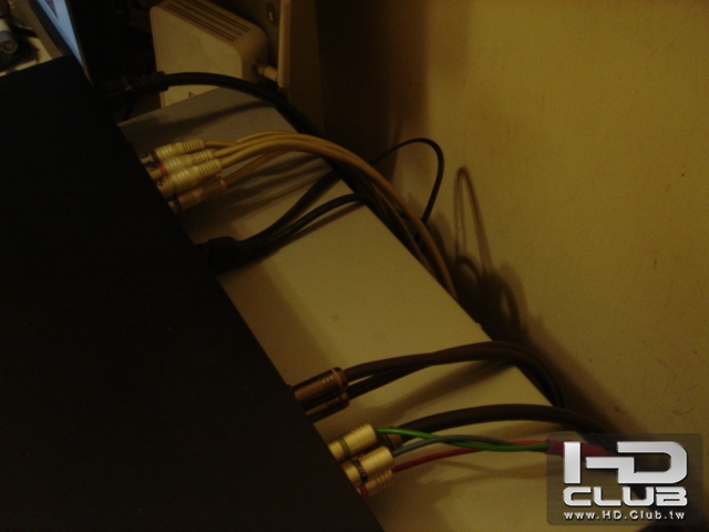

      另外由於類比線材品質的好壞也佔有重要因素,此次用的類比為光華商場購買的六條共1000元,個人相信如用上品質較優的線材應該會有更好的表現。
二.非主流的色差1080i
    Dune的色差輸出對應小弟的CRT能正確輸出1080i 30hz,細緻度也有一定的水準,這是一開始上機後初步的印象,但隨即發現一個問題點...黑階不對(對照小弟的PS3與PC),拿QTEC與HiVi來實測,與當初在站長處測試的結果有出入,而且不論調整電視或播放機的亮度對比都無法有效改善... 如果使用者對畫面正確性有要求又是使用高階只有色差的CRT,目前的軔體對應色差輸出是有改善空間。

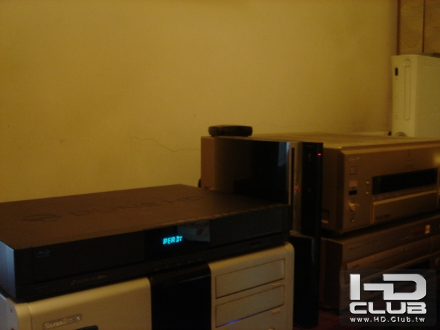

家裡還有一套能支援HDMI1.3規格的5.1劇院設備在客廳( 客廳設備清單在個人資料區內 ),恰巧這幾天來了一台C200 , 在RUNIN兩天後,當然小弟也不會放過這個機會兩台好好比劃一番。雖然小弟設備的級數差了站長那裡好幾級,但基本上還是能聽的出來兩機聲底的差異。在解碼新規音效部份兩機規格上都OK正確解碼後該有的效果都能適時的表現出來,但在小弟的環境裡,差異點在於質感與動態表現。
1.C200乍聽之下聲音清亮,如玻璃破裂金屬撞擊聲初聽之下好像解析度很夠,卻有著不耐久聽的小缺點,再者低頻感覺有些壓抑。
2.Dune的表現就比較大開大闔,影片裡的動態表現可圈可點,低頻有種能量全部釋放的快感,整體的聽覺相當討喜,此機的聲音走向在個人的系統上聽久了耳朵比較不累。
3.兩聲道部份兩台最新版軔體都能支援44.1/88.2/96/176/192k,聽感上個人也還是偏愛Dune的表現。
4.數位輸出解碼多聲道差異較小,而且聲音評論有主觀的成份與環境因素在,所以小弟的聽感不一定與所有的玩家雷同。
