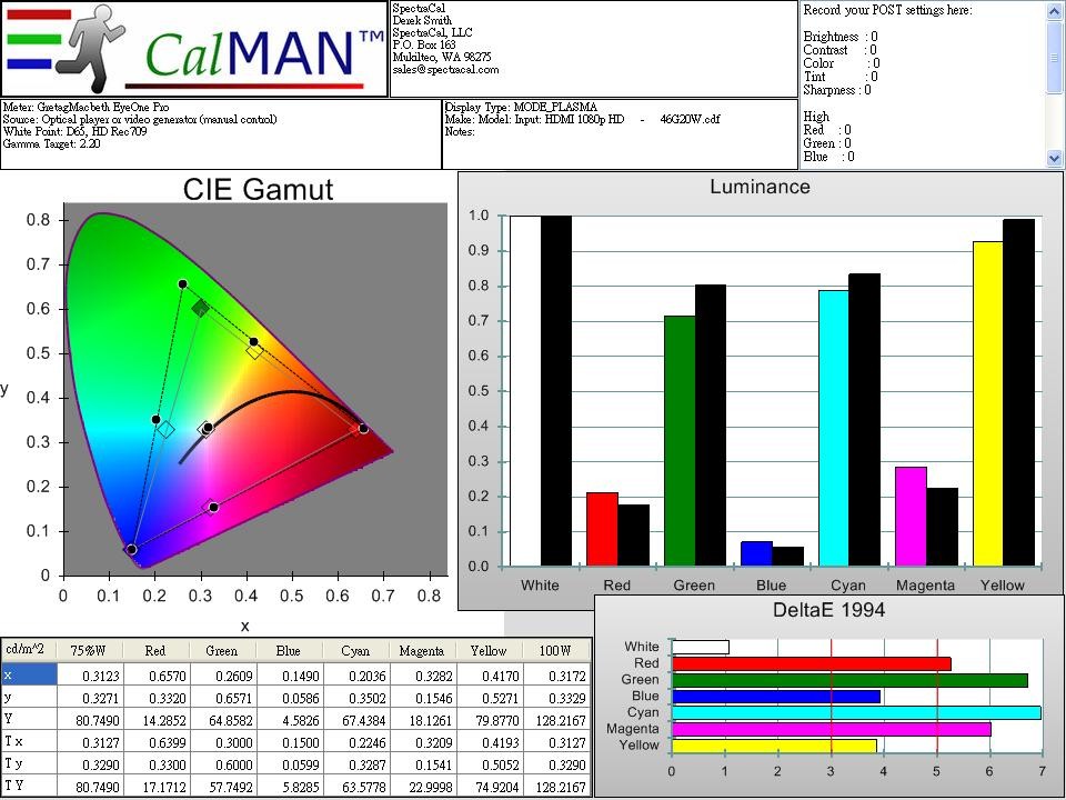

量測儀器:Eye-One Pro ( i1 Pro )
量測軟體:CalMAN v3.7
播放器:PS3
BD:AVS HD
線材:鐵三角 HDMI 1.3版 2m
測試環境:低光害環境
PS3設定值如下:
影像設定:BD/DVD影像輸出格式:Y Pb/Cb Pr/Cr
顯示器設定:RGB Range (HDMI):限制(如要設定為全取,電視端HDMI/DVD RGB 設定,請設為非標準。
顯示器設定:Y Pb/Cb Pr/Cr Super-White (HDMI):關閉
依顯示器基礎簡易調校來做基礎,檢測原廠各模式之設定~

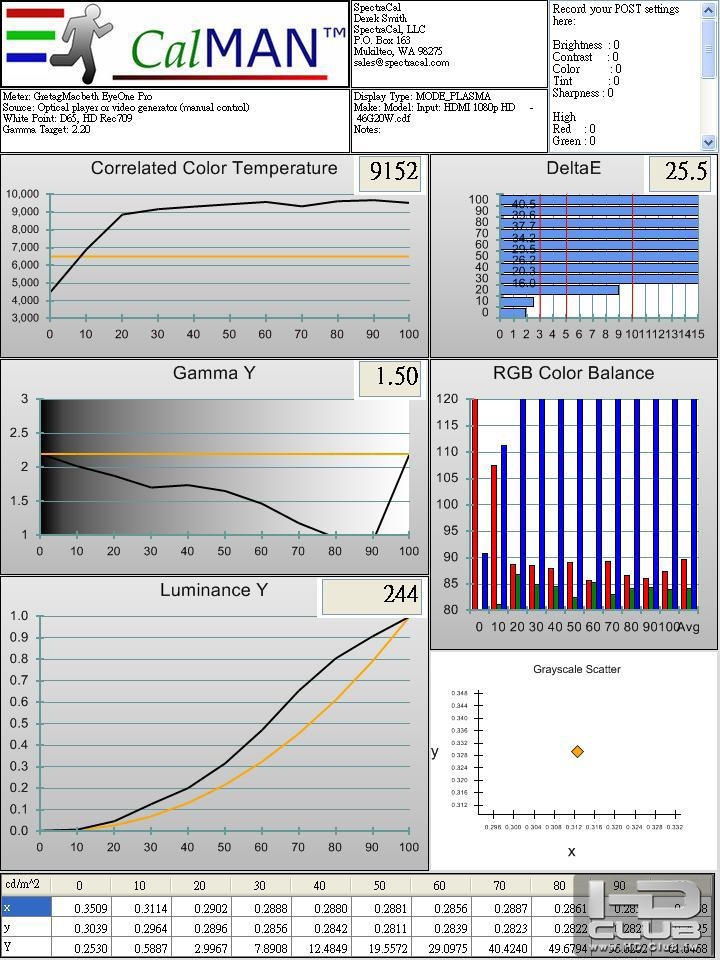

原廠影像明亮模式,亮部正常,但暗部細節嚴重損失,黑階17-23皆無法辨識。
原廠影像標準模式,亮部正常,但暗部細節損失,黑階17-19皆無法辨識。
原廠影像柔和模式,亮部正常,但暗部細節輕微損失,黑階17-18皆無法辨識。
原廠遊戲模式,亮部正常,但暗部細節輕微損失,黑階17-18皆無法辨識。
有很多設定選單,只有一般設定模式下才可做調整,例如色溫-白平衡、Gamma等。

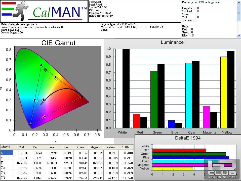

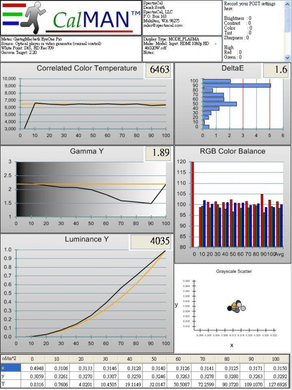

但就在小弟使用該模式為基礎,開始初步設定該機種各項設定時發現,該機種的Gamma調整系統,竟然會隨著設定的變動,而影響黑階準位以及色溫!

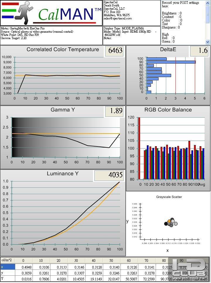

於是小弟就先使用PS3播放AVSHD將對比與亮度做出適當的修正,測試環境屬於低光害場所,所以依舊把最高輝度訂在35 fL(125cd/m2),
依不損失最低輝度與保持最高輝度為基礎,調整對比.亮度將灰階暗部.亮部拉至最明顯情況,並且先簡易量測各組白平衡設定、Gamma值設定,以便找出最適當之基礎設定值~
選擇2.2選單時,亮度須調整為+71,黑階位準才為較佳情況,但量測的實際Gamma為1.67。
選擇2.4選單時,亮度須調整為+77,黑階位準才為較佳情況,但量測的實際Gamma為1.76。
選擇2.6選單時,亮度須調整為+87,黑階位準才為較佳情況,但量測的實際Gamma為1.89。
所以進階設定>Gamma調整,小弟選定2.6這組設定,再依照這個基礎去量測各組白平衡設定之色溫,偏藍2-色溫約11000,偏藍1-色溫約9900,標準設定-色溫約8900,偏紅1-色溫約6600,偏紅2-色溫約5400,因此白平衡設定就選擇了偏紅1。

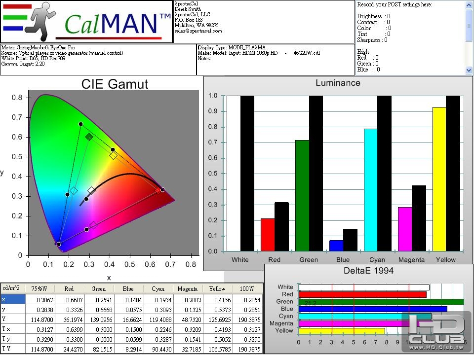

一般來說如果是真正做完完整灰階、色彩校正的話,D65色溫不致於會出現太黃這種問題,當然跟D93放在一起比較,是一定覺得比較黃...
但倘若如果該機種因先天可調性受限,導致色解碼錯誤、色域過大等等問題,那就有可能照成如此的結果。
而台規46G20W就是有此問題的機種之一,因為原廠設定選單中並沒有提供色彩管理系統,也沒有色彩矩陣可變更,所以導致小弟在校正時受到極大程度的限制!
小弟只能在選單中可調整的範圍內,去修正色解碼,讓它儘可能得到更好的色平衡,但是基本上它所呈現出來的影像,與真正做過完整的色彩校正之顯示器,還是有一定程度的差距...

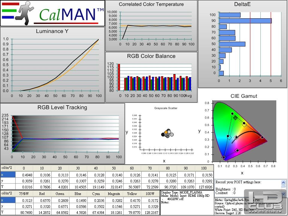

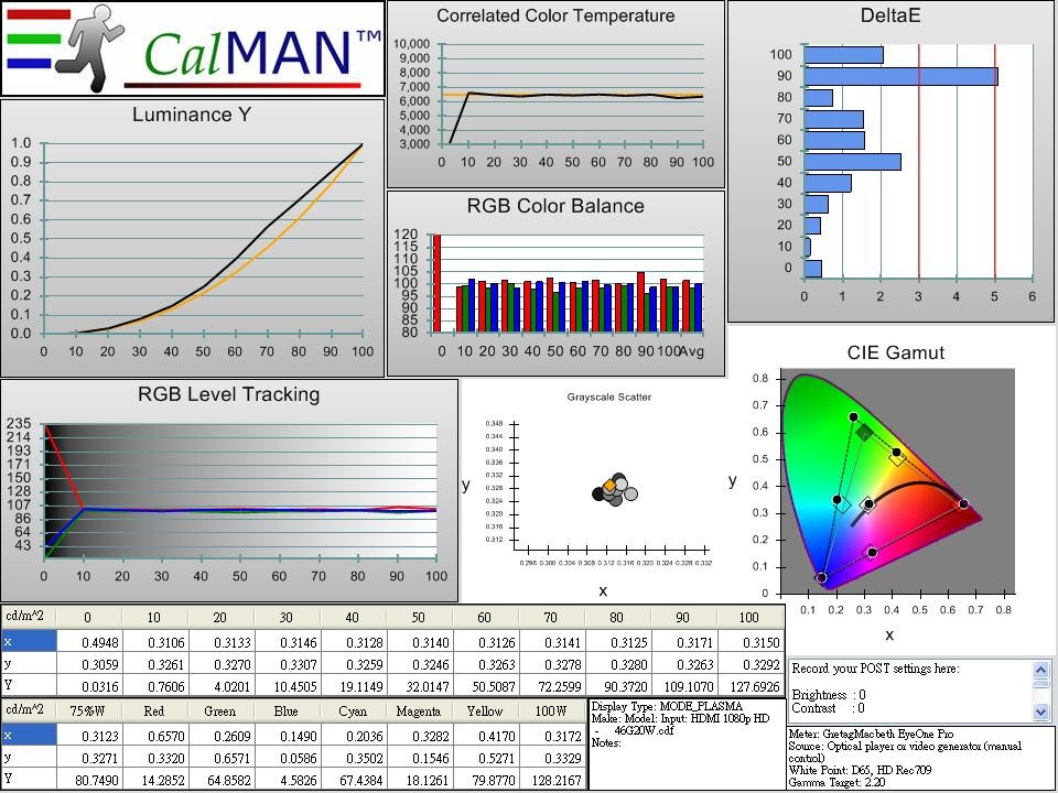

TH-P46G20W校正後,該機種各項設定值如下:
影像模式選擇:一般設定
對比:+75
亮度:+87
彩色:+33
自然色:+1
畫質:+35
白平衡選擇:偏紅1
色彩補正:無
x.v.Color:無
照片畫質增強:(無法選擇
愛眼:無
雜訊抑制:無
動態解像度改善:有
進階設定>白平衡亮紅調整:-1
進階設定>白平衡亮藍調整:-6
進階設定>白平衡暗紅調整:-6
進階設定>白平衡暗藍調整:-1
進階設定>黑伸張:+0
進階設定>Gamma調整:2.6
進階設定>面板亮度:中
進階設定>輪廓增強:無
進階設定>自動增益控制:+0
畫寬調整>畫寬切換:寬螢幕畫面
畫寬調整>高畫質畫面設定:畫面2
畫寬調整>水明寬度設定:(無法選擇
畫寬調整>放大畫面調整:(無法選擇
電腦選單設定:(無法選擇
HDMI/DVD RGB 設定:自動(如果要變動該設定值,請記得與PS3內部顯示器設定:RGB Range設定相互搭配,全取配非標準、限制配標準16-235
其他設定
3次元Y/C迴路:(無法選擇
色彩本體:(無法選擇
區塊影像雜訊抑制:無
框點影像雜訊抑制:無
黑階準位:偏亮(選擇偏暗的話,無論如何調整都會導致暗部細節損失
電影模式設定:有
24P影像撥放設定:48Hz或60Hz(設為48Hz時,畫面有嚴重閃爍感,請自行抉擇

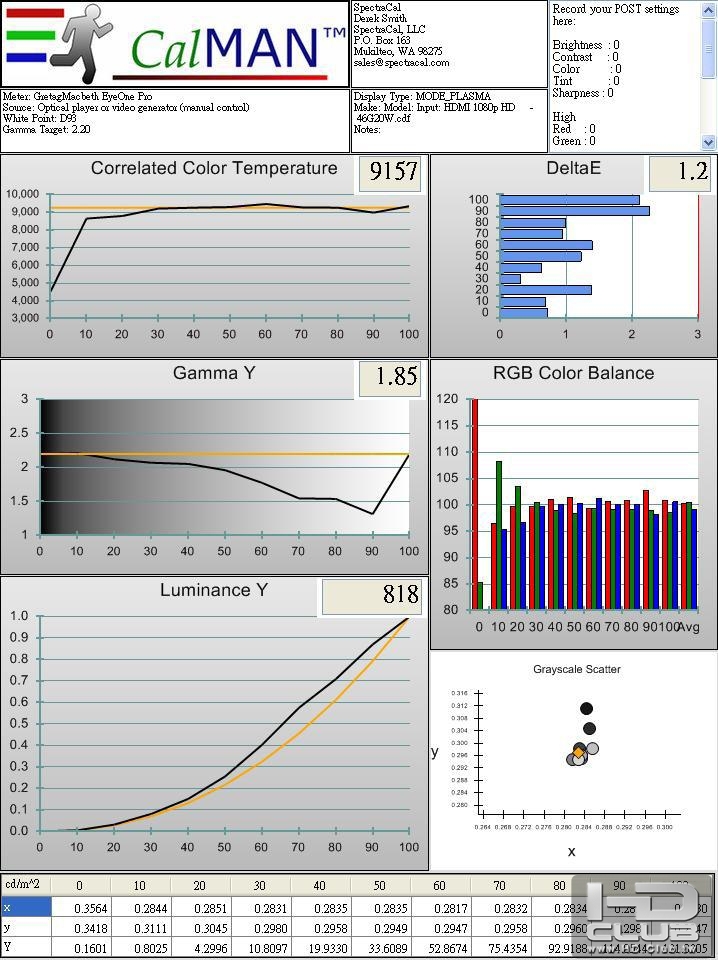

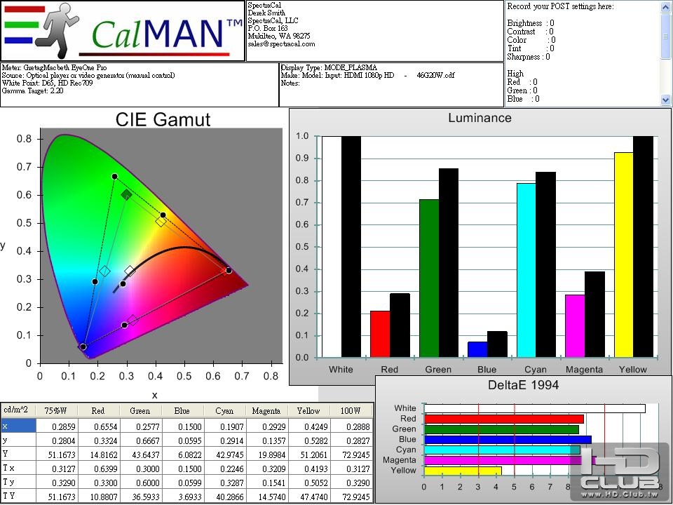

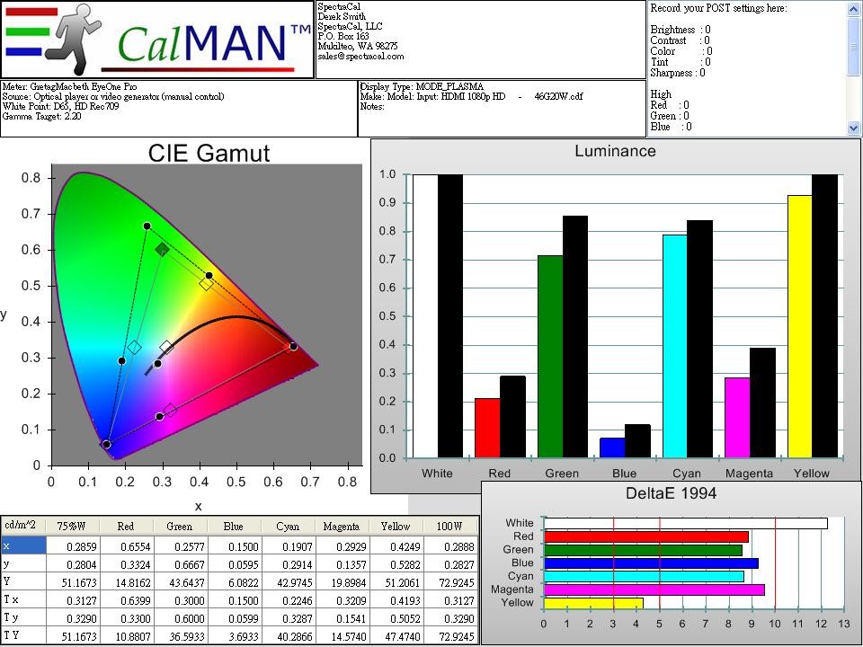

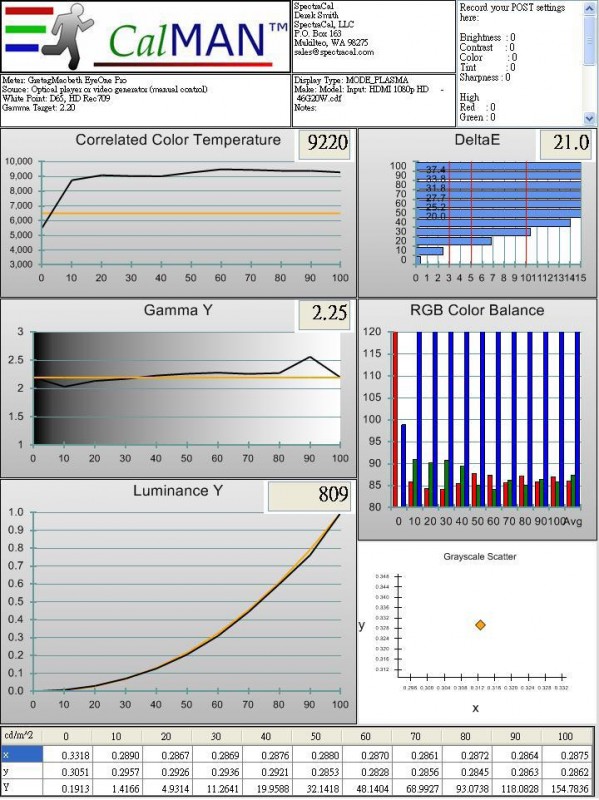

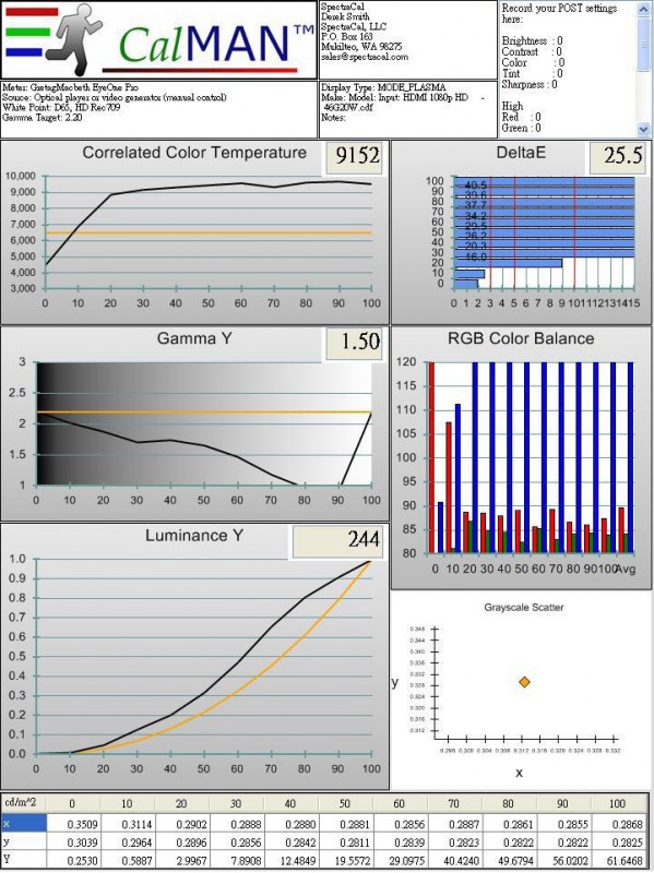

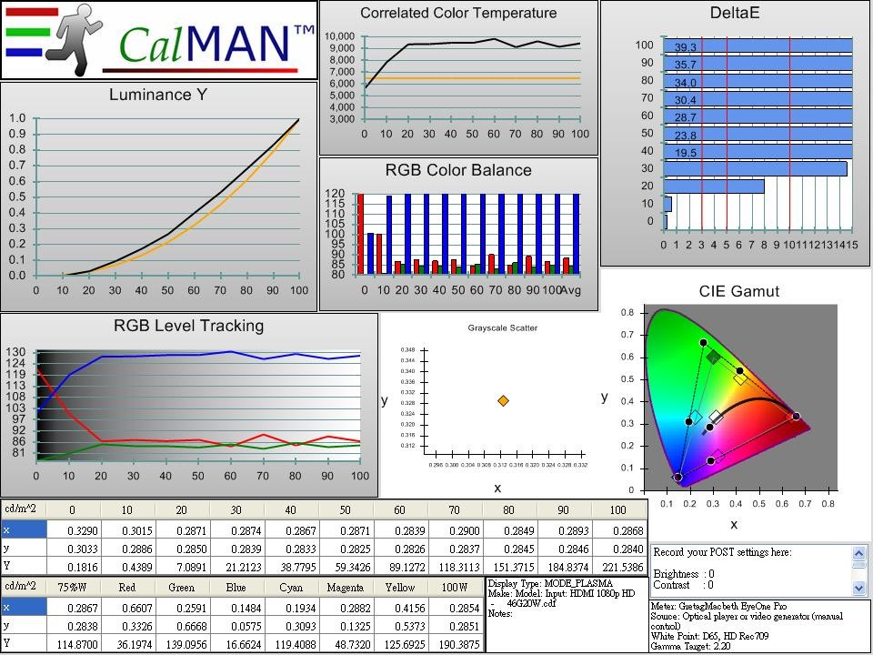

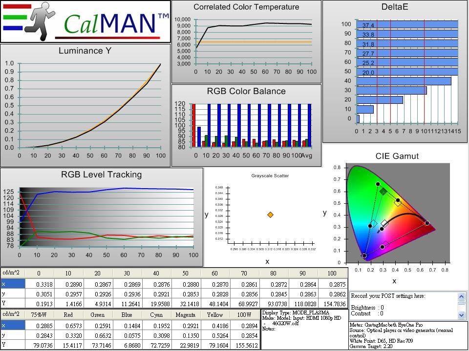

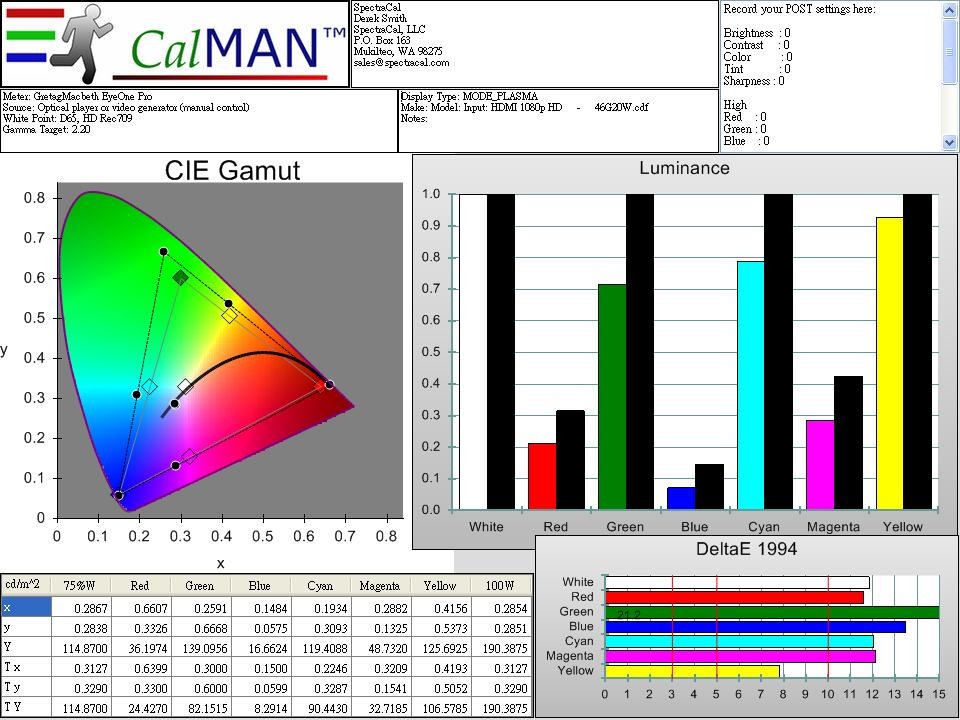

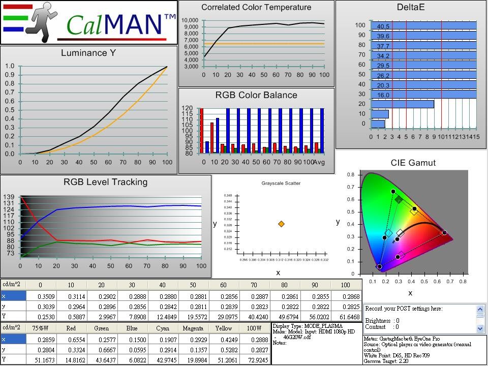

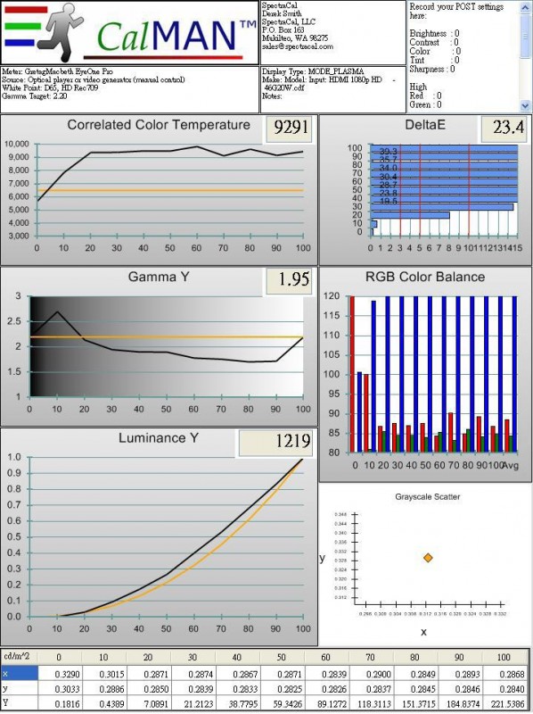

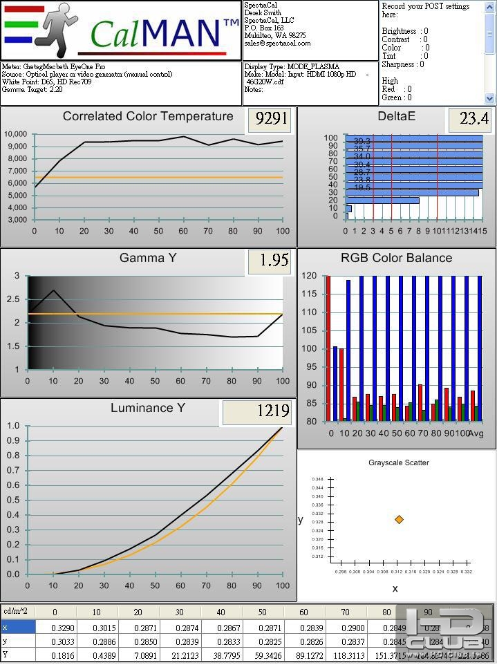

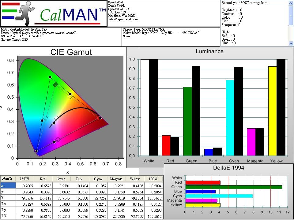

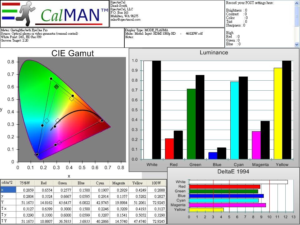

TH-P46G20W校正後,量測數據如下:

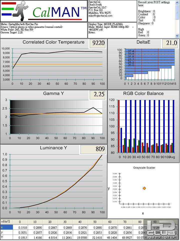

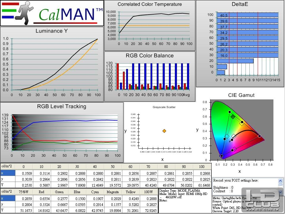

TH-P46G20W原廠影像明亮模式,量測數據如下:
TH-P46G20W原廠影像標準模式,量測數據如下:
TH-P46G20W原廠影像柔和模式,量測數據如下:

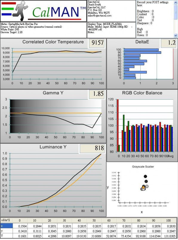

因為該機種有色域過大無法修正、色平衡不佳的問題,導致色溫校正為D65時,所呈現的影像有稍微偏黃、紅,因此提供一組冷色溫設定~

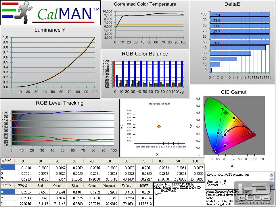

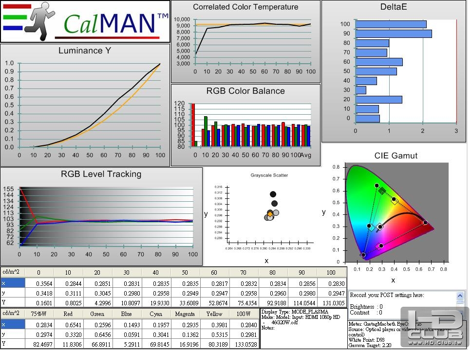

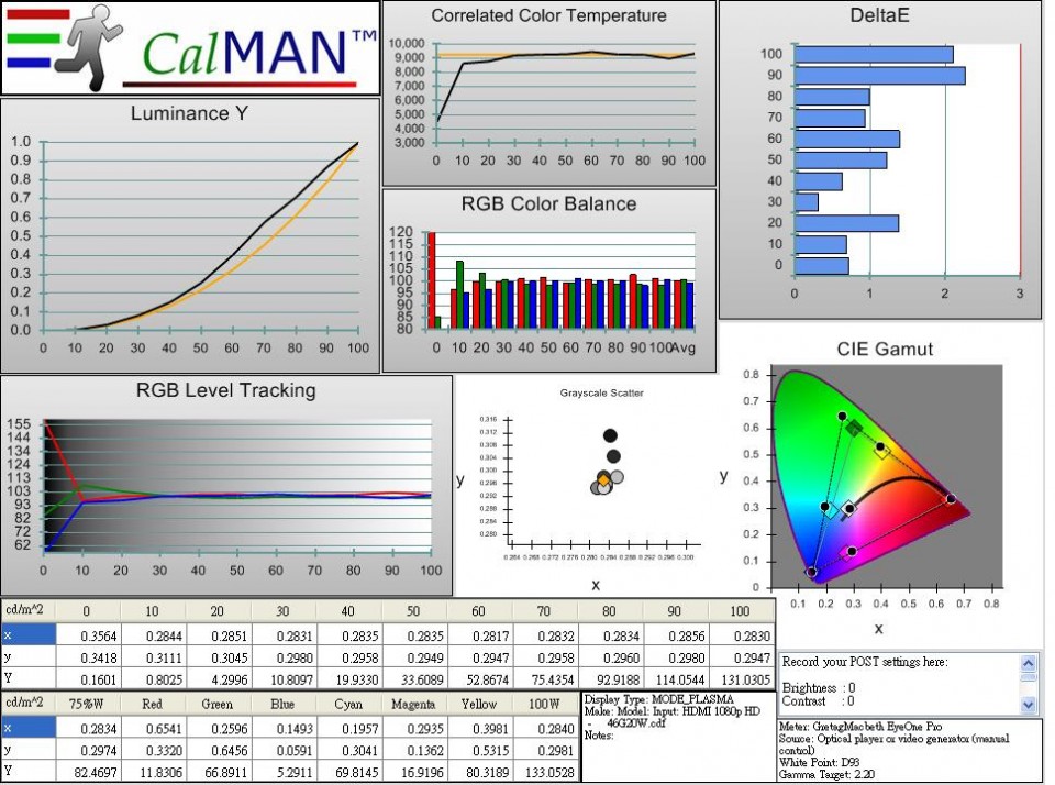

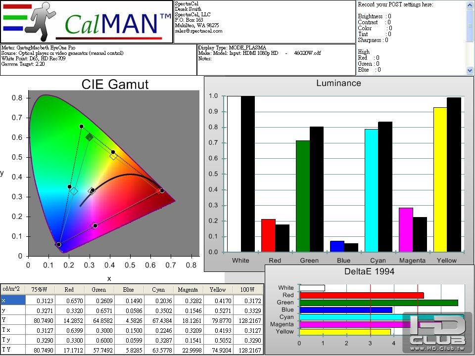

TH-P46G20W喜愛冷色溫者適用,量測數據如下:

原廠各模式及冷色溫設定的量測差點搞死小弟,起先小弟以為是儀器故障,因為量測0 IRE時,最低輝度一直卡在0.1xx cd/m2怎樣都降不下去!
CalMAN從新開啟,I1 PRO取樣從20拉至30,該情況還是依舊存在,小弟只好交叉比對,先量測別台機種,最後確認儀器是正常的!

Gamma才1.89?

Gamma才1.89?
newtest 發表於 2010-11-11 13:48
newtest大~
是的...
一般模式下...
Gamma值選單,已調至最高的2.6選項,實測依舊只有1.89~
所以小弟附上一組Gamma較為正常的影像柔和模式設定值~
 樓主| 發表於 2010-11-11 18:04:56 | 顯示全部樓層
