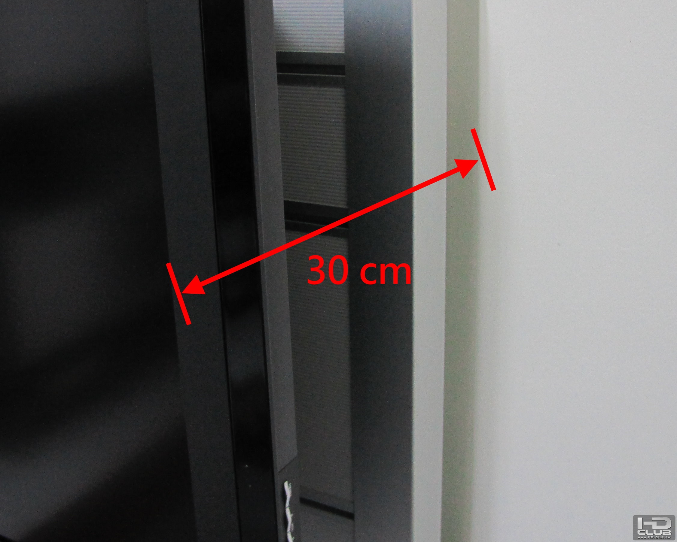

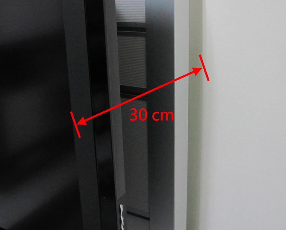

我的房間沒有任何裝潢,電視離牆面有30公分,
這樣電動布幕需要什麼特別的架子才可安裝??

牆的高度不是問題有2m(觀賞高度,總高快3m),目前鎖定92"的大小。
主要是電視與牆面距離30cm,又沒有裝潢的掩飾....
這麼長又不難看得托架要到哪裡找???

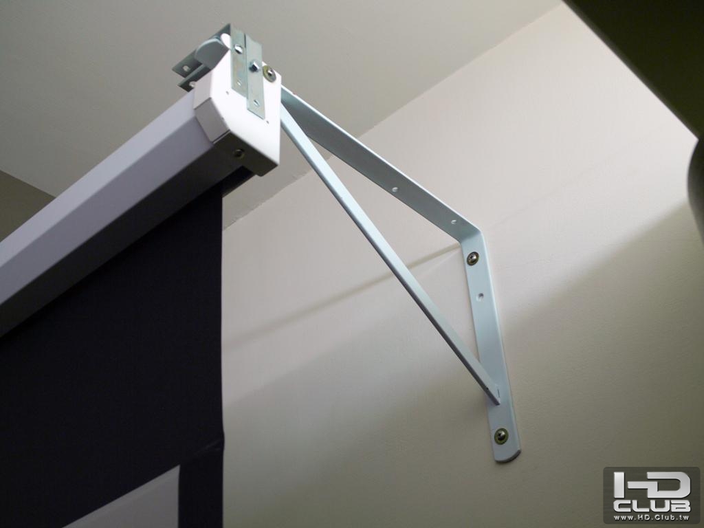

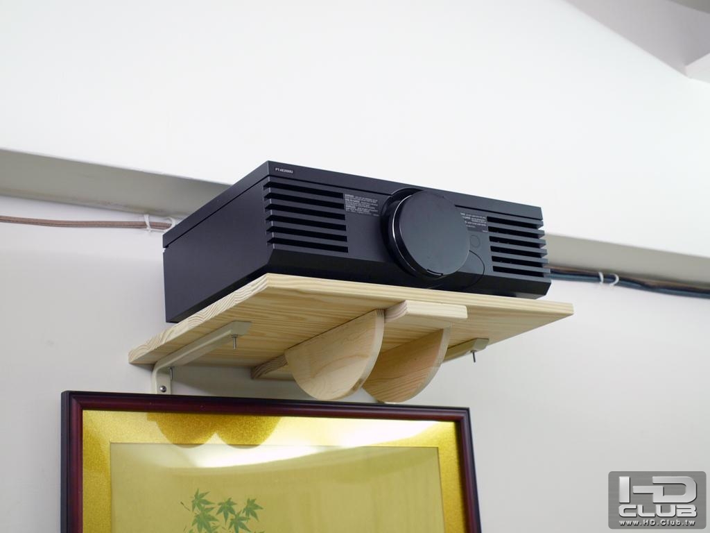

本文章最後由 kevinsha999 於 2010-11-15 14:22 編輯
有關投影機安裝部份,不知您投影機是哪部,重量多少?只要不超過十公斤,其實無論吊架或托架,在橫樑以1/4吋鑽頭鑽孔約3公分深,然後打塑膠塞,再用螺絲釘固定即可;小弟家中目前就是以這種方式處理。
不過如果投影機超過十公斤,建議就要安裝壁虎,比較安全囉!
布幕吊架部份,您可參考以下照片,資料來源(http://www.usabsg.com/SCREEN/USA6060H.htm
發表於 2010-11-15 15:44:57 | 顯示全部樓層
其實如果牆的高度是你把布幕直接鎖上頂
布幕放下可接受的適宜觀賞高度的話
可以在牆頂量好尺寸(預留30-35cm)直接鎖上牆頂
若是牆頂高度過高那就只能如上面網兄po的圖加個支架了

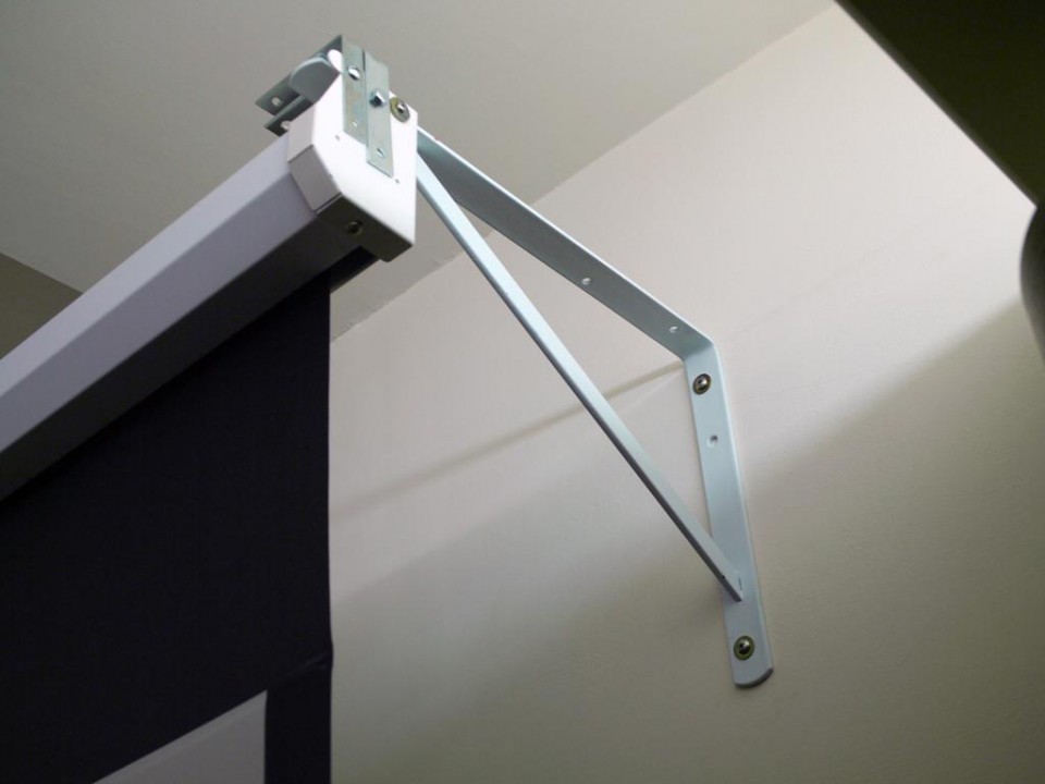

發表於 2010-11-15 16:49:12 | 顯示全部樓層

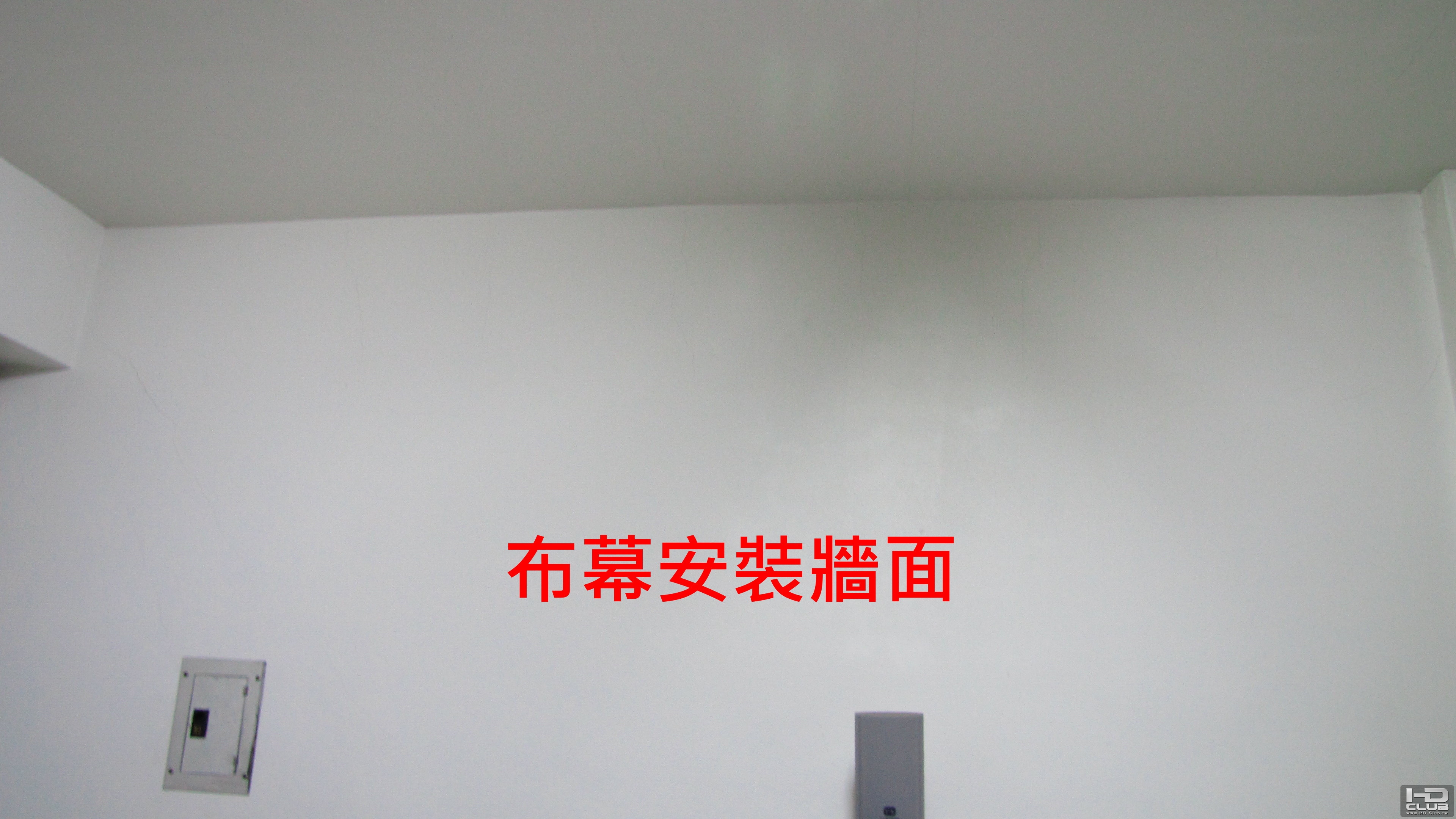

本文章最後由 kevinsha999 於 2010-11-15 16:50 編輯
您好
我又幫您找一些參考資料,希望有所幫助囉!
資料來源(http://www.hd.club.tw/thread-5470-1-4.html

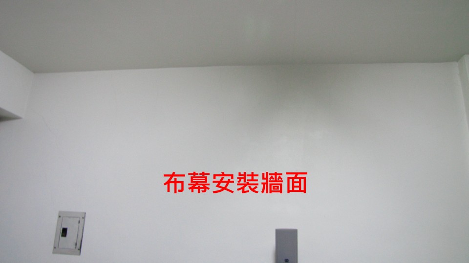

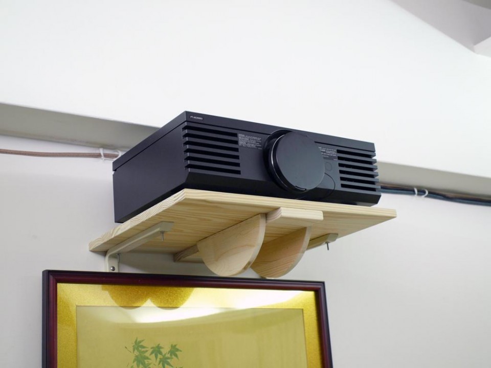

發表於 2010-12-24 01:33:45 | 顯示全部樓層
雖然樓主發文快一個月了..可能已解決問題..我還是提供我的方式供參考
去特力屋裁兩塊厚木板,在要安裝布幕的位置以2~3根鋼釘打入牆面固定..
再鎖入自攻螺釘 來掛布幕....  省的動鑽頭鑽壞,修正麻煩 我吊106吋的沒問題,
