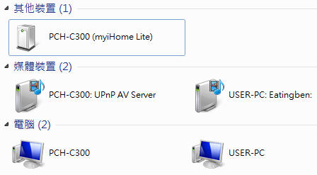

發表於 2013-4-9 21:08:13 | 顯示全部樓層
PCHTW 發表於 2013-4-9 18:17
可以,但是因為安裝NMT Apps會格式化硬碟,所以最好是可以用小支的USB隨身碟代替硬碟,以後就插在機器上 ...
安裝NMT app後, 可以發現多了
1. 電腦PCH-300
2. 其他裝置PCH-C300 myiHome Lite
3. 媒體裝置 UPnP AV server
點選電腦PCH-300, 可以將檔案傳到PCH-C300的硬碟中
只是速度只有4MB/秒左右
請問有快一點的方法嗎?
謝謝
 樓主| 發表於 2013-4-9 21:22:48 | 顯示全部樓層
eatingben 發表於 2013-4-9 21:08
安裝NMT app後, 可以發現多了
1. 電腦PCH-300
用FTP登入的方式傳輸速度是最快的,但是10/100Mbps下面速度應該只有7Mbytes/s左右,Gigabit應該可以到10Mbytes/s~14Mbytes上下。
您可以去下載免費的FTP軟體(FileZilla),登入C-300的IP,帳號密碼同Samba(nmt /
1234)。記得NMT Apps的FTP服務要打開。
Gigabit可以嘗試開看看。端看網路環境,一般10/100Mbps應該至少要有6Mbytes上下。
最後或許建議可以先試試看透過SATA的3.5吋硬碟傳輸,這樣可以排除掉USB速度的限制問題。
