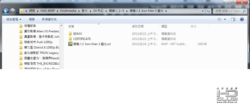

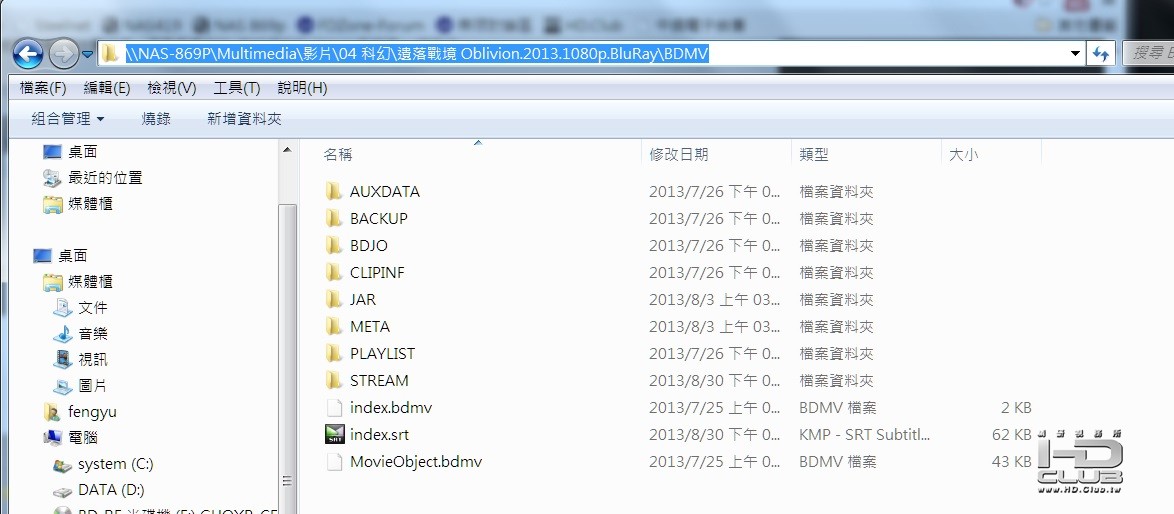

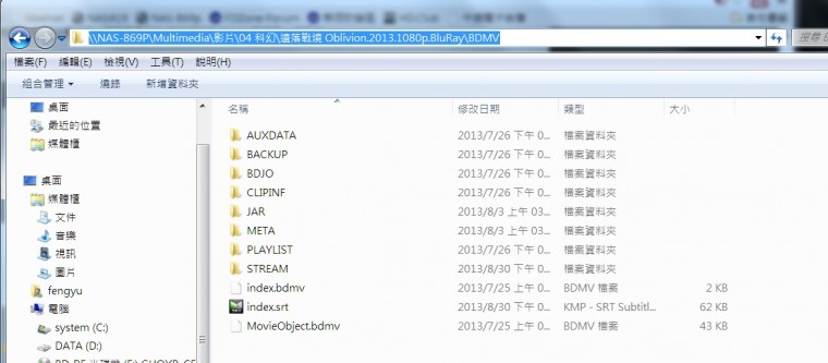

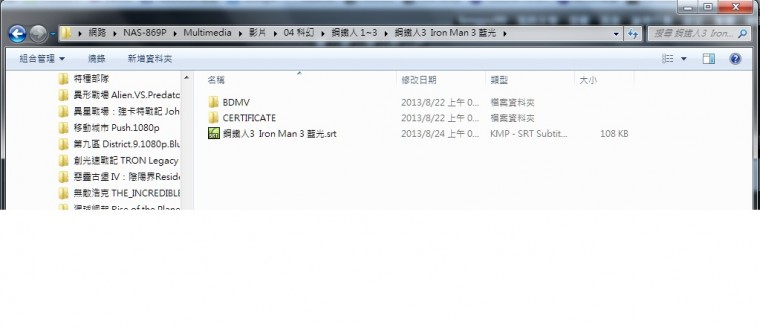

能不能幫我看一下,我這樣放為什麼出不來?
在海美迪的是正常顯示的!
或是說這3個位置有哪一個是最穩定的, 我試過放在 stream目錄裡,一樣不行.
 樓主| 發表於 2013-9-2 10:40:05 | 顯示全部樓層
fengyu99 發表於 2013-9-2 10:29
c-200跟c-300 BDMV的外掛字幕, 我一直覺得怪怪的,
有3個放置位置我知道,
能不能幫我看一下,我這樣放為什麼 ...
您放的這個地方請恕系統沒有辦法成功載入,請將這個SRT放在這一個目錄的更上一層,字幕檔名不變;或者請改為index.srt,放在BDMV那一個資料夾裡面,與index.bdmv同目錄。
