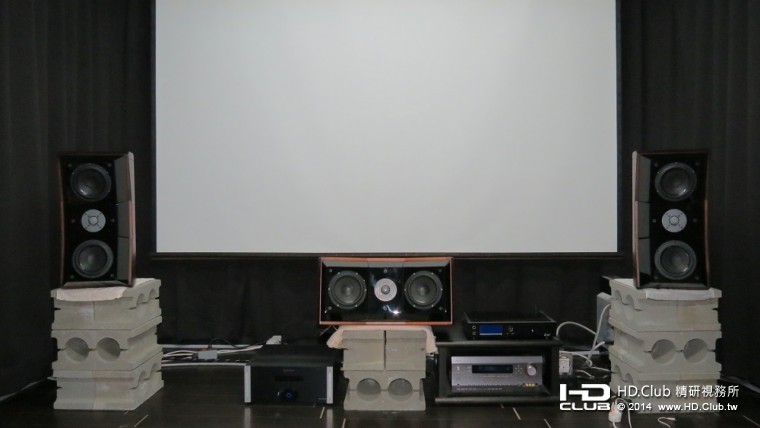

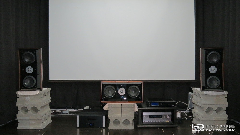

發表於 2014-9-2 01:44:55 | 顯示全部樓層
P大好:
單純路過.最近小弟又更新了一些器材.但就是C-200"改"捨不得換.
看來除了3D的需求以外.應該是用到世界末日那天了~~~
 樓主| 發表於 2014-9-2 02:00:35 | 顯示全部樓層
kao.c.y 發表於 2014-9-2 01:44
P大好:
看來除了3D的需求以外.應該是用到世 ...
在此恭喜賀喜小高兄新叭入駐視聽室。藉由C-200"改"的幫助,想必表現必定如虎添翼!南部的網兄有小高兄大方分享真是福氣來的。
