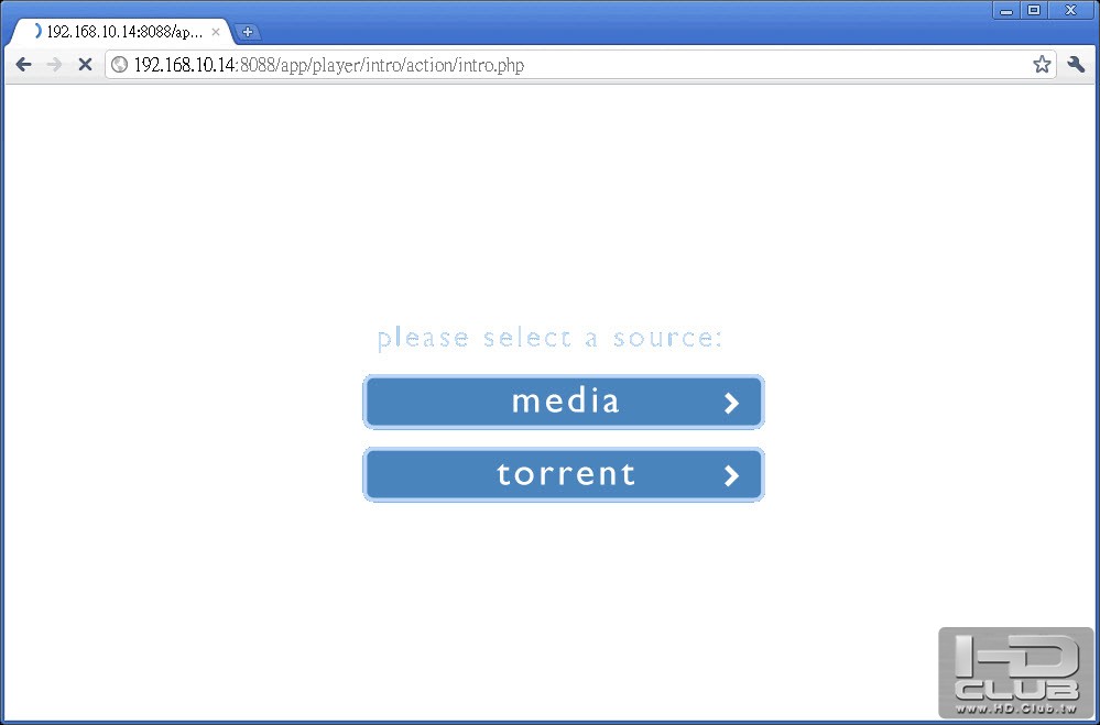

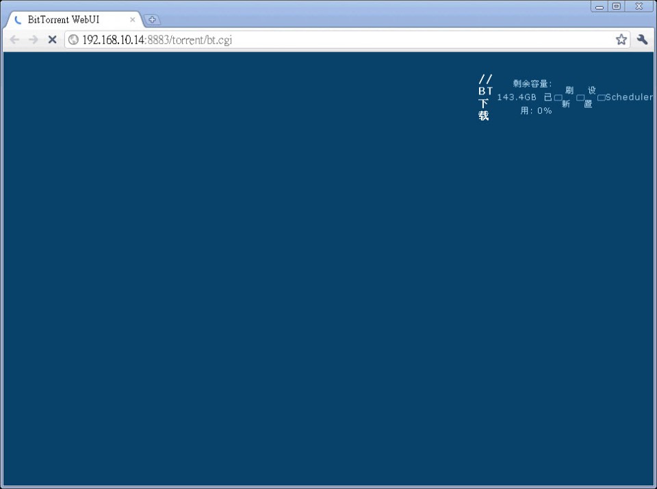

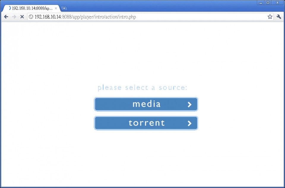

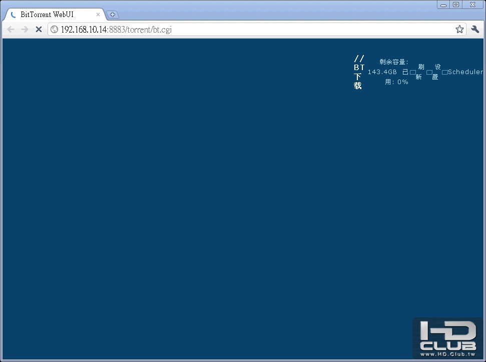

發表於 2011-1-18 20:21:16 | 顯示全部樓層
這個問題可能與機器正在運作中,路由器內部流量控制與PC防火牆有關。建議您檢查區域網路設定,關閉防火牆,並在機器非播放影片與執行其他動作時透過http作BT Client伺服器的存取。
先前討論區曾經有一位網兄曾經一邊BT一邊放高流量的BDISO導致無法順利播放影片的情況。
PCHTW 發表於 2011-1-17 11:47
這兩天又繼續測試,開機完成後,檢查myiHome與BT下載確定有運作中,內接160GB硬碟是空的,
也沒有看影片,沒有外接USB硬碟,
現在的問題還是要如何由PC看到C-200的BT管理畫面,才能上傳torrent種子檔,
PC有確認關閉防火牆,由PC瀏覽http://192.168.10.14:8088會轉到
http://192.168.10.14:8088/app/player/intro/action/intro.php
等了很久約3分鐘才出現media與torrent
點選torrent後又等了很久才出現 http://192.168.10.14:8883/torrent/bt.cgi
