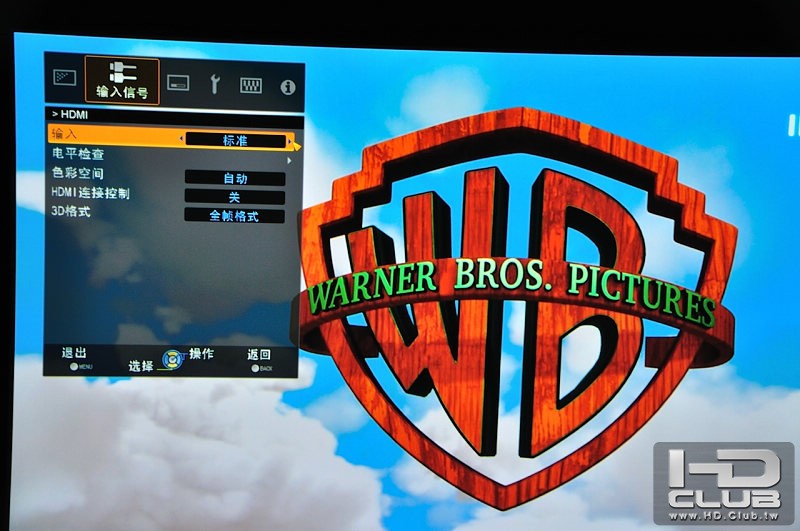

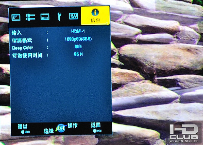

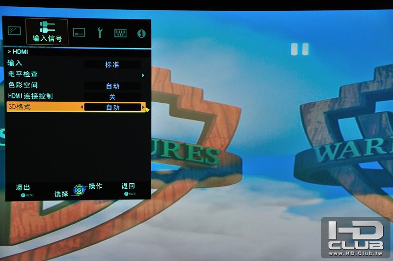

我來說明一下狀況,若是輸入Side by Side 的 3D AVI檔,
這時X3若3D模式設為"自動"對應,則Info顯示為 1080P/60(SBS)
如下圖:
但這時跳回C-200的目錄選單,選單則還是在1080P/60(SBS)模式,
即使選了一片2D的影片,還是會有下列的問題出現:
(無法跳回1080P/60Hz)
除非改回手動設定"全禎模式"(通常這模式是要用於BD 3D的標準格式)
才會變成2D的畫面.
另外就是要完全關機後,再重新開機後,就不會把一般2D訊號去當3D訊號來送出給投影機.

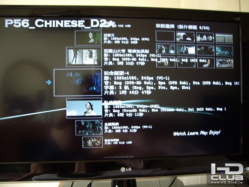

1. 只有C-200支援藍光完整選單。相關的Popcorn Hour產品差異規格比較表請參閱本討論串的第6帖。
2. C-200可讀取的AVCHD選單請參閱下圖:
不好意思向高兄借一張AVCHD選單的圖來說明。照片出處為kao.c.y在HD Club"我的家庭劇院"版區所寫: 分享一個做了12年的夢(器材部分小更新)。寫得不錯,助推一下。
