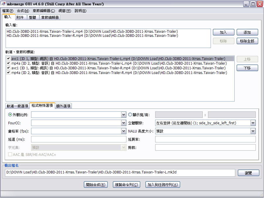

測試影片:
http://www.hd.club.tw/viewthread.php?tid=67071
左右眼獨立影片經mkvmerge GUI v4.6.0過水並使用 StereoMode 的參數(side-by-side)
檔名改成HD.Club-3DBD-2011-Xmas.Taiwan-Trailer-L.3DSBS.mk3d

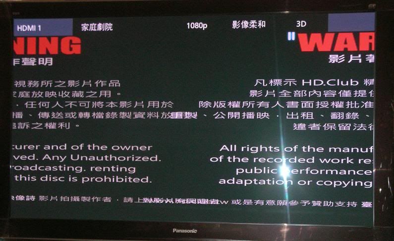

播放結果:失敗
擴大機顯示C-200輸入訊號為1080P(3D)
看到的畫面會變成
電視3D顯示不論設定自動還是左右都一樣
設定成原生格式時則會以正常的2D畫面顯示
當作 SAMBA 伺服器使用時

档名改成HD.Club-3DBD-2011-Xmas.Taiwan-Trailer-L.3DSBS.mk3d
killerbee 發表於 2011-4-21 11:18
听说档名里有点(.)的话,这功能就会失效。你可以尝试将档名改成
HD_Club-3DBD-2011-Xmas_Taiwan-Trailer-L.3DSBS.mk3d
再来试试。

本文章最後由 killerbee 於 2011-4-24 19:51 編輯
回覆 714# rolandhii
改檔名還是沒變
3D模式很詭異
會變成左右眼畫面的各一半
放大成全畫面顯示出來

試試看先把檔名改成:HD Club 3DBD 2011 Xmas Taiwan Trailer.mk3d
我記得3DSBS/3DTAB只支援AVI,MKV,TS等格式,沒有支援MK3S。
SMB刪大量檔案需要等待一下,因為透過網路刪除每秒處理資料量不足,處理起來很慢。
另外3DSBS檔名因為"."誤判的問題會在下一版做修正。
