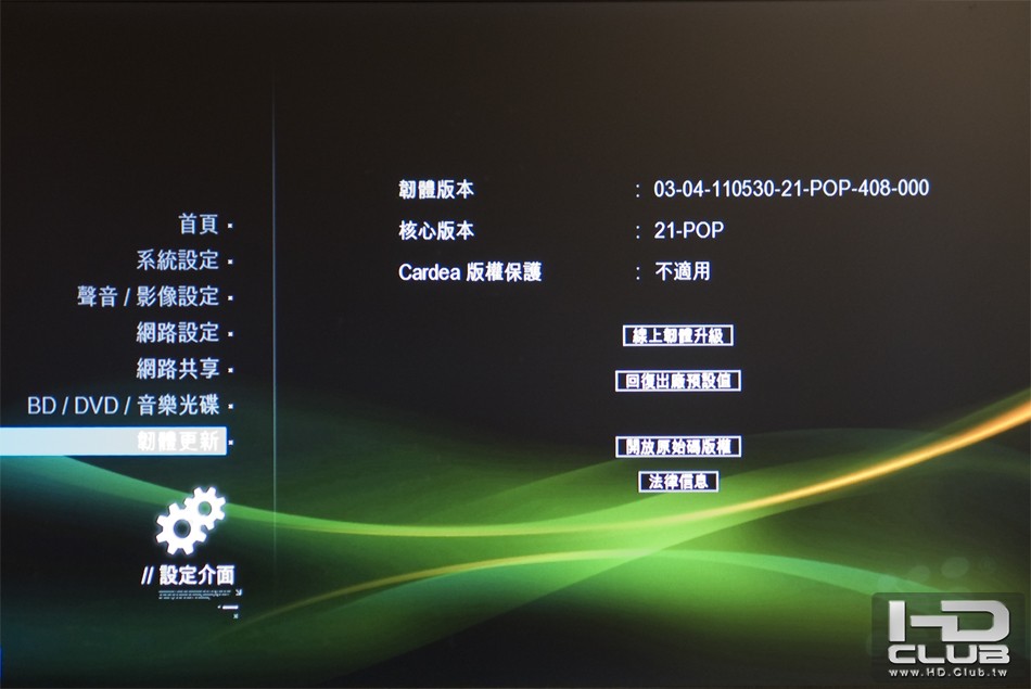

 樓主| 發表於 2011-6-10 15:37:17 | 顯示全部樓層
本文章最後由 PCHTW 於 2011-6-10 15:38 編輯
Popcorn Hour 線上更新韌體版本110530範例:
從此110530版本以後韌體的開頭改為03(03-04-110530-21-POP-408-000),以作為分隔里程碑。先前的版本開頭均為02。

發表於 2011-6-10 19:02:43 | 顯示全部樓層
更新到110530的软件后就不能再升级旧的版本了(包括110422及以前版本)。

發表於 2011-6-11 14:06:56 | 顯示全部樓層
我个人觉得目前110530的固件要区别对待,里面针对BUG的更新不多,增加了BDR区域码5次更新等等。
对于播放原版BD的同学来说,有必要去更新。
我想继续观望保留在1104的版本上,保持当前的功能,除非03开头的固件对原有BUGs有质的更新。

haiq 發表於 2011-6-11 14:06
基本上之後下載的版本開頭應該也是會用03接續,您用02的版本未來也會有更新上的問題。所以現在就先用線上更新了吧。110530與110422目前韌體修改差異不大。
