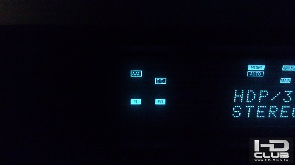

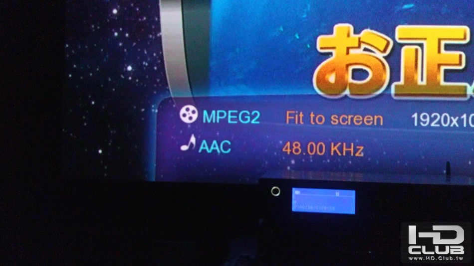

 樓主| 發表於 2011-6-29 22:32:41 | 顯示全部樓層
抱歉這個資訊Lag得有點久了,但還是在這裡更新一下。
Popcorn Hour C-200目前在Pass-through AAC音效,是OK的,並沒有因為韌體改版的原因自行將AAC內解成PCM。
以下測試使用C-200最新韌體:03-04-110530-21-POP-408-000。
畫面中使用C-200播放自日本BS衛星所錄下的"音樂3D宣言"短片,檔案類型為TS檔。注意螢幕左下角C-200的Info顯示AAC音效。
確認擴大機AAC點燈,顯示為AAC 2.0。AAC 5.1當時沒有適合的TS片源可以測,但如AAC 2.0可以Pass-through,AAC 5.1也應會直接做Pass-through動作。
