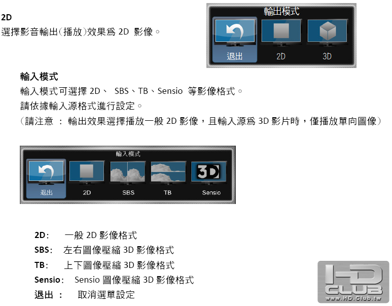

發表於 2011-7-18 10:15:39 | 顯示全部樓層
本文章最後由 huleslin 於 2011-7-18 10:20 編輯
小弟最近買了3D電視
請問我外自行裝了一台 BD ROM
一般BD也播放正常
但是 若我去買3D BD 片 這樣它可以正常播放的出來嗎??
電視是 VIZIO E3D470VX-TW
另外下面是 說明書的部分截圖
說明書部分截圖
說明書部分截圖
網路上有些 HALF SBS(side by side) 的MKV檔
若播放這類型檔案 其實實際上C-200 也是輸出2D模式
只是由電視來處理轉成3D輸出是這樣嗎??

3D BD不一定可以播得出來,要看片子。有的片一開始的片頭就直接要求需要HDMI 1.4的輸出裝置,如此便會卡在片頭沒有辦法播(如創:光速戰記3D版本)。有的可以直接降成2D,直接以2D播放無問題(如阿凡達加長版:Panasonic3D版本)。有的則是可以進去2D的BD選單,在播放前選單會再詢問一次是要以2D還是3D方式播放(如惡靈古堡IV:陰陽界3D版本)。
所以這個還是要看片子本身是怎麼設計的。基本上您還是可以考慮買3D的BD片。萬一不能看Rip片即可。
SBS的3D檔案C-200已經可以做到HDMI 1.4的輸出,但檔名在播放前需要做更改。以主影片檔名為movie為例,左右切割的請將檔名改成movie.3DSBS.mkv,如此便可以正確輸出3D訊號到電視上。電視端可設Auto或2D即可。
附帶一提,沒有支援HDMI 1.4輸入的顯示裝置即便是改檔名也是沒有辦法處理HDMI 1.4的訊號的。
