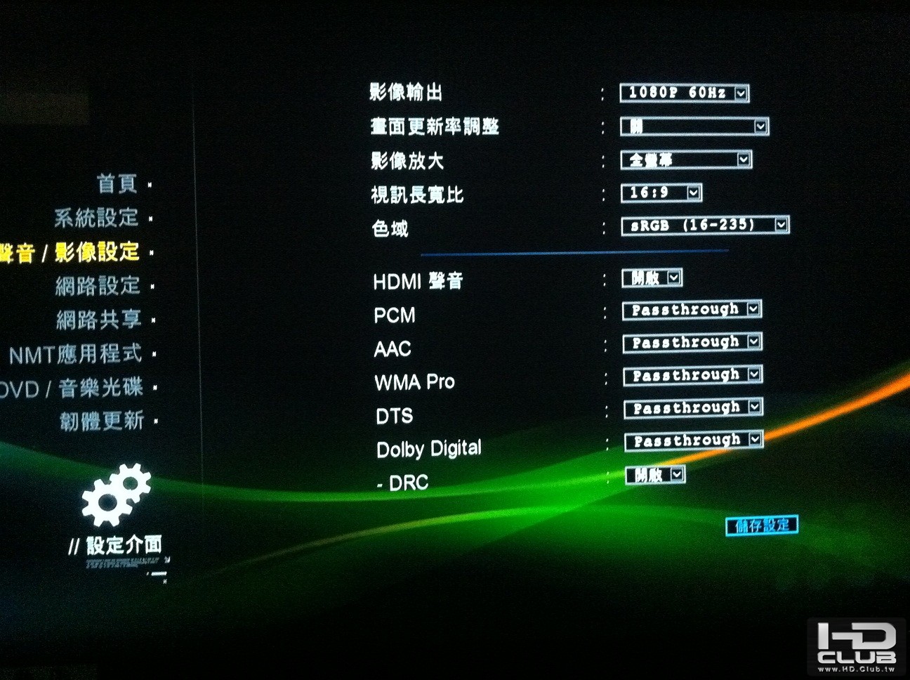

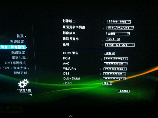

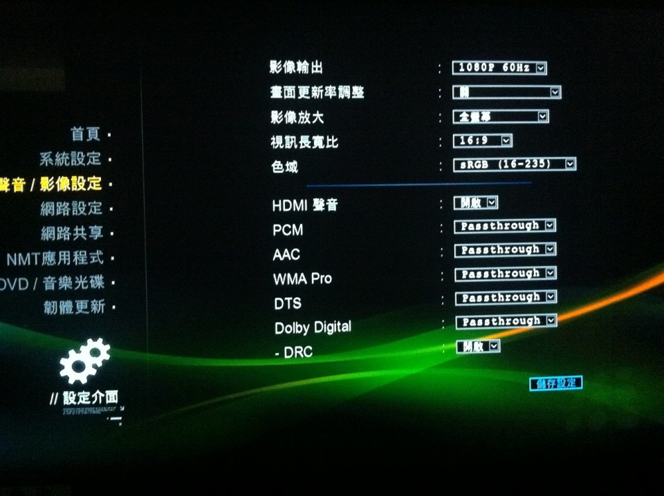

發表於 2011-8-1 22:03:57 | 顯示全部樓層
本文章最後由 jack2115 於 2011-8-1 23:38 編輯
jack2115兄,
我想您那邊的情況,應該要先把一些線索先釐清,才知道問題在哪裡。
C200的輸出設定,主要 ...
BomberChang 發表於 2011-8-1 21:21
邦伯兄:
          多謝你詳細的說明,我再來試試看,TKS~~
另外請教一下,C-200 fram Rate的設定選項: "NTSC/PAL/24P" 是代表甚麼呢?
剛剛試了一下 貼上圖片麻煩解釋一下 如何從C-200判讀片源的規格為何
我的TV應是有支援NTSC/PAL/24P
test 1: 設定如下:
影像輸出:1080P/60HZ
畫面更新率:NTSC/PAL/24P
圖片右上角是TV 顯示的資訊 1080P/24HZ
test 2: 設定如下:
影像輸出:1080P/60HZ
畫面更新率:關
圖片右上角是TV 顯示的資訊 1080P/60HZ
另外說明一下 2種設定在播放時的差異:
Test 1: 播放時畫面會停頓 無聲音 ,但是按一下暫停在播放就好了-->WHY
Test 2: 播放正常
順請問一下來源規格應為何?如何判讀?

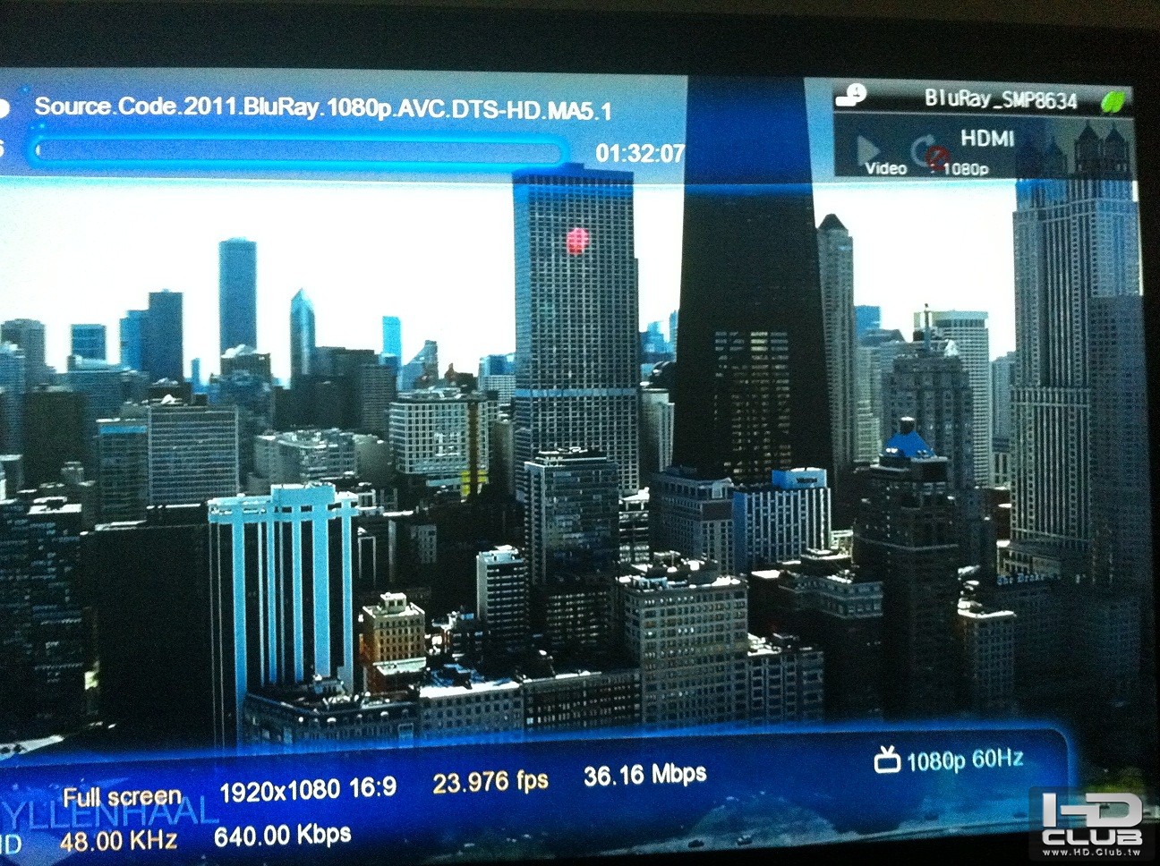

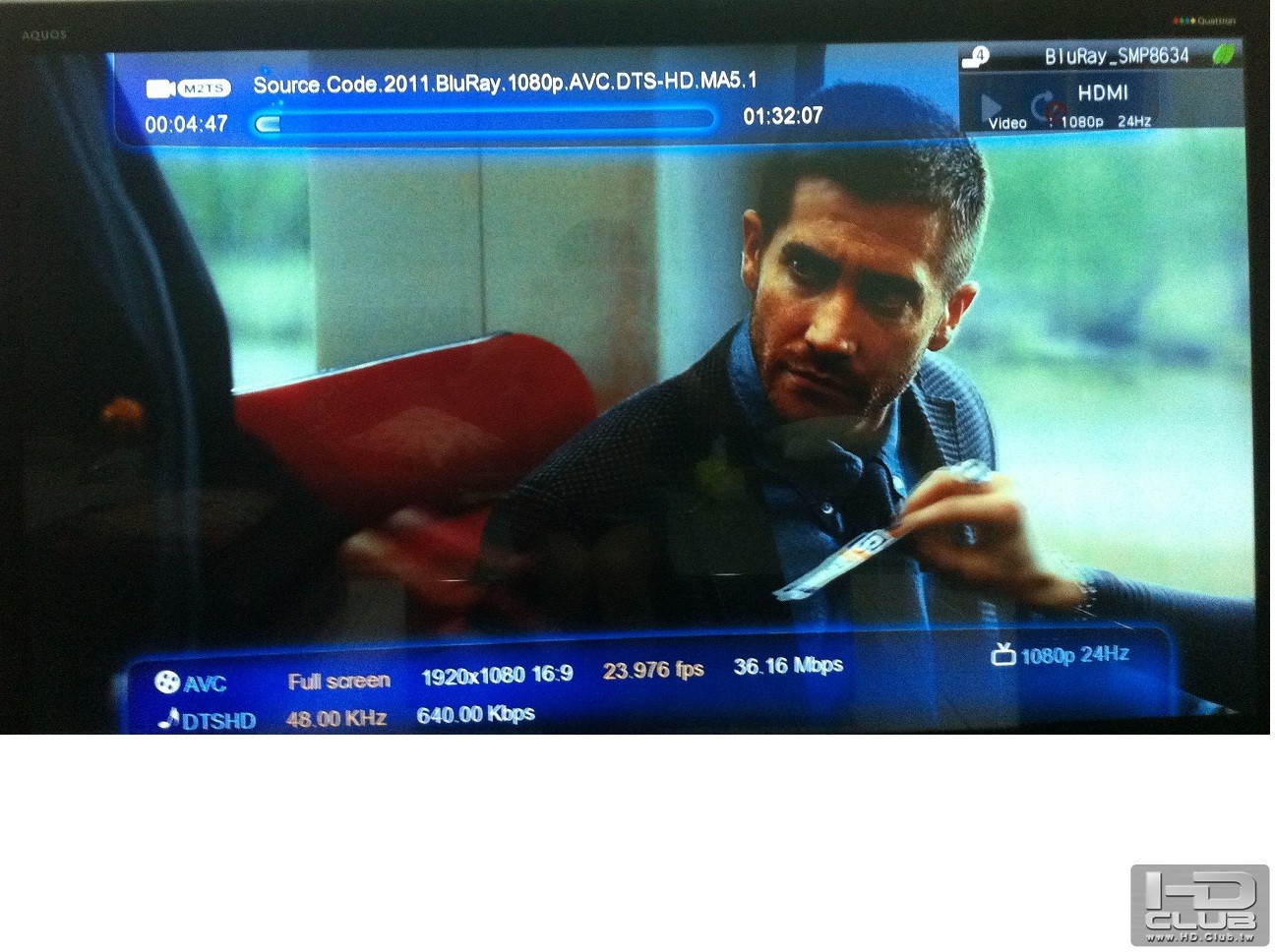

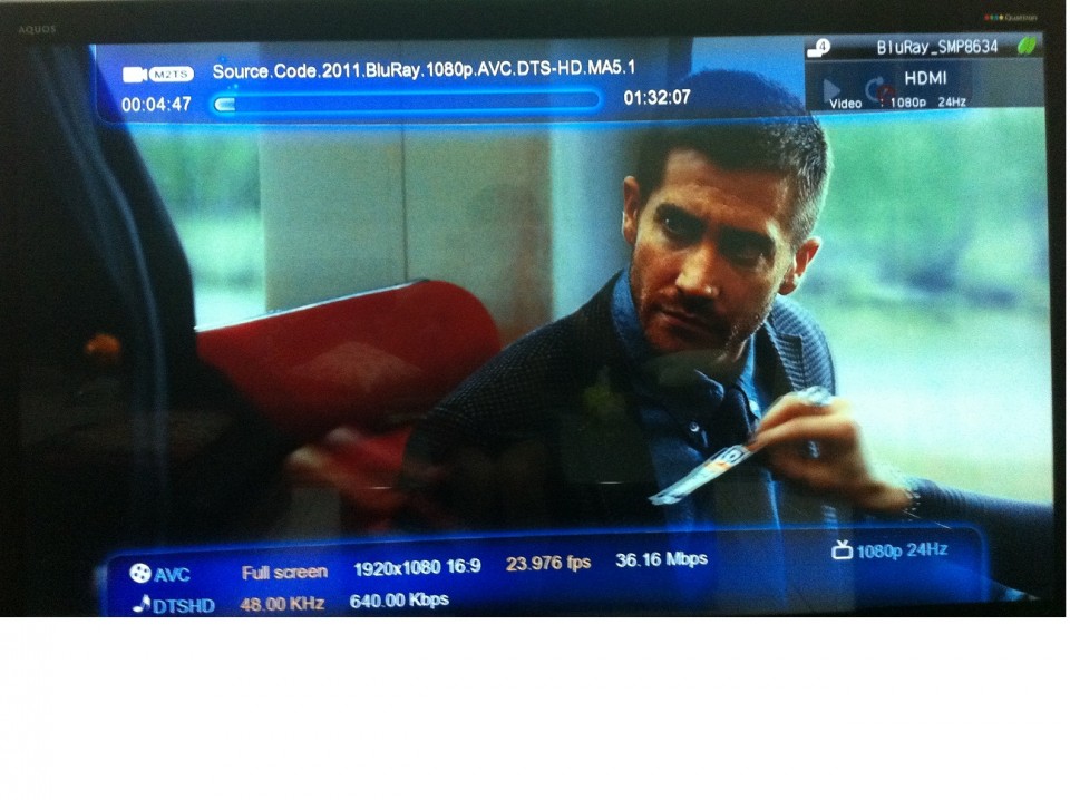

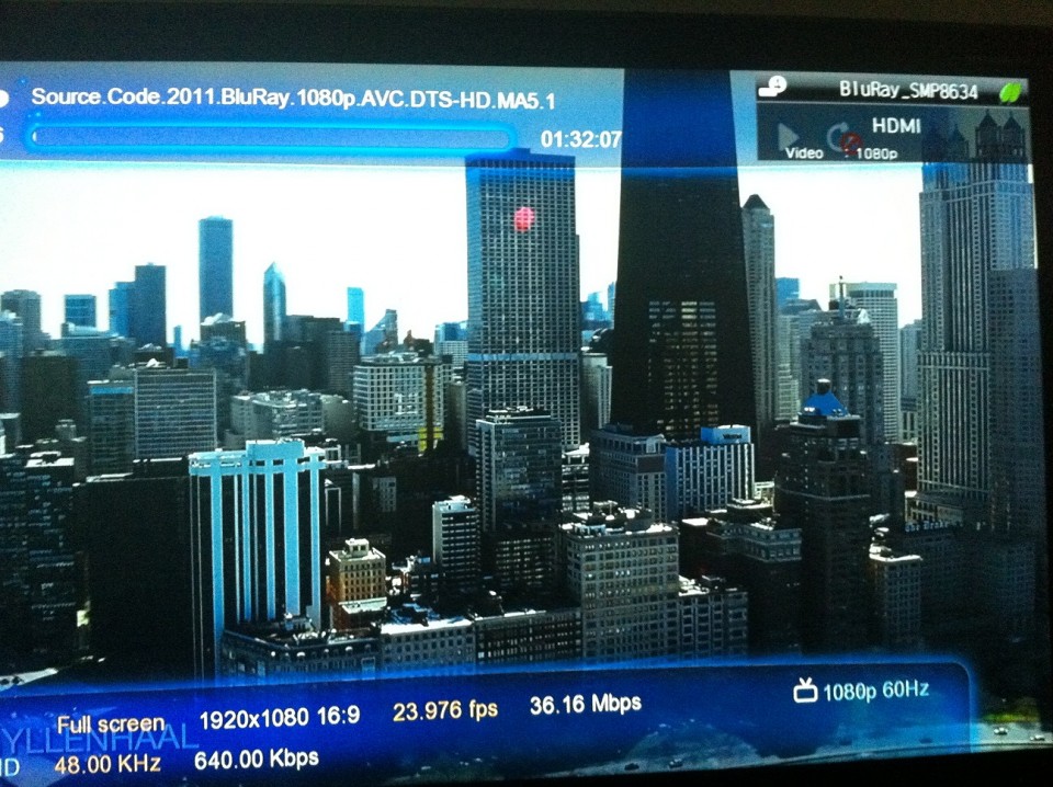

發表於 2011-8-2 13:12:59 | 顯示全部樓層
另外說明一下 2種設定在播放時的差異:
Test 2: 播放正常
順請問一下來源規格應為何?如何判讀?
jack兄,
從這兩張螢幕截圖可以看到,底下的資訊欄第一行寫著:
AVC Full screen  1920x1080 16:9 23.976 fps,到這邊為止,表示C200判定這影片的格式為1080 24p,接下來的Mbps為影片當下的碼率(流量)。
最右邊的電視符號,表示C200真正輸出的格式,對照右上角電視所抓到的資訊,其實是兩相吻合的。
所以你可以看到,當你沒開Frame rate調整時,C200其實是把24P轉換成1080P 60Hz再輸出的,所以在這種情況下,會遇到的問題最少。
用同樣的方法,你就可以知道其它部有問題的影片,是屬於什麼樣的格式?這樣會比較容易判斷問題的環節所在。
這邊還有一個點我想請jack兄幫忙釐清一下。像這部"Source Code",你遇到的是24P播放時的問題對吧?現在大部分的藍光片多是24P格式的,你只有這部片,或少部分會遇到24P的問題嗎?還是你手邊大部分的片子都會出現同樣的狀況?
發表於 2011-8-2 14:51:51 | 顯示全部樓層
本文章最後由 jack2115 於 2011-8-4 12:01 編輯
感謝邦伯兄的說明:
                 我想可以確定的是我的TV可以支援24P是沒問題的
所以現在問題慢慢的釐清了,就如你所說"大部分的藍光片多是24P格式" 是的沒錯
因為我的設定是:影像輸出:1080P/60HZ,畫面更新率:NTSC/PAL/24P 所以當我有遇到無法看的片子時我就會將 畫面更新率:關 就好了
當然不是我手上全部的片都會,但是應該每片都是24P格式的,都是將畫面更新率:關 就好了,既然我的TV可以支援24P格式,那我將,畫面更新率設為:NTSC/PAL/24P應該是沒問題對嗎? 為何還會有下列問題呢?
1:為何還是有些片會有無法播放(AMP顯示 no signal ,應該是只說C-200沒有送訊號出來到AMP,這跟TV應該是沒有關西吧)
2:有些片是會頓頓的聲音也斷斷續續,輕微的按一下暫停在播放就OK,嚴重的就都一直這樣,但是只要設定 畫面更新率:關 就好了,不懂為何謂這樣??
至於是否為片源的問題?
因為來源都是同好分享的,他們播放時都沒問題,所以應該是OK的
因為之前借了一部他牌的8643 播放機 ,試了一下同一部片Source Code 跟之前在c-200 必須設定在 "畫面更新率:關" 才可以播放的片
是都沒問題的,他牌的8643 播放機設定也是 影像輸出:1080P/60HZ,畫面更率:NTSC/PAL/24P 為何會這樣呢?
所以我才納悶是否為C-200韌體對畫面更新率支援度的問題?
3:好像不是每部影片都會顯示當下的碼率(流量) 是嗎?
