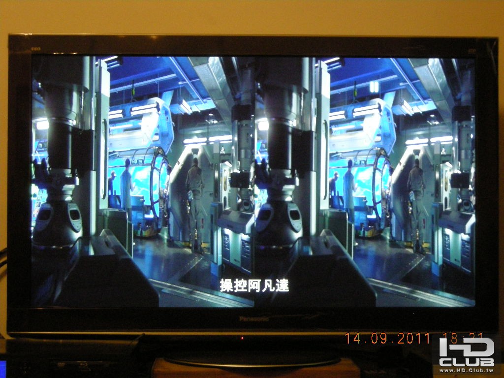

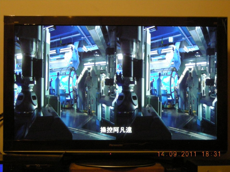

發表於 2011-9-14 18:47:28 | 顯示全部樓層

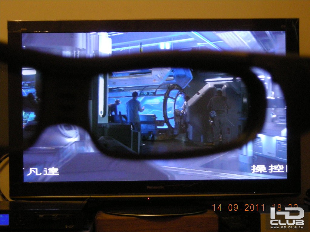

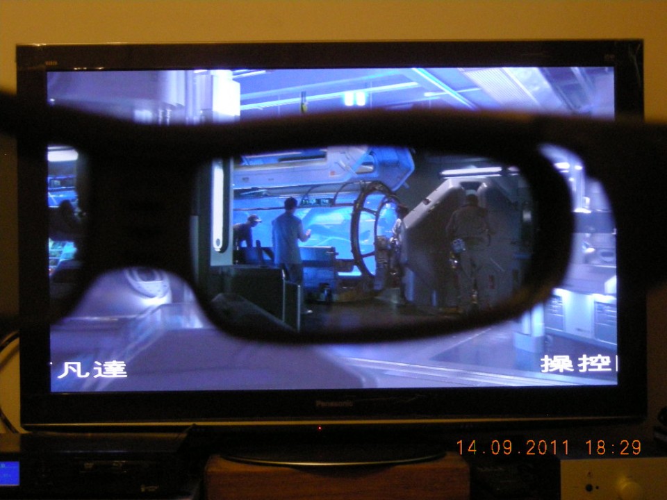

Popcorn Hour C-200 Side by side 3D MKV 檔測試結果(韌體版本03-04-110530-21):
影片檔案名稱:AVATAR 3D.mkv 修改檔名至 AVATAR 3D.3dsbs.mkv
字幕檔案名稱:AVATAR 3D.srt 修改檔名至 AVATAR 3D.3dsbs.srt
電視機設定: Panasonic TH-P50VT20W 3D功能設定成side-by-side(設定成自動是不行的,如第一張圖)
HDMI線規格: HDMI 1.4 (隨便拿一條1.3版的測過也OK,沒問題)
測試結果: 3D效果有出來,但是字幕被切成兩節分別顯示於螢幕最右邊與最左邊,且字型被水平放大2倍(如第二張圖)

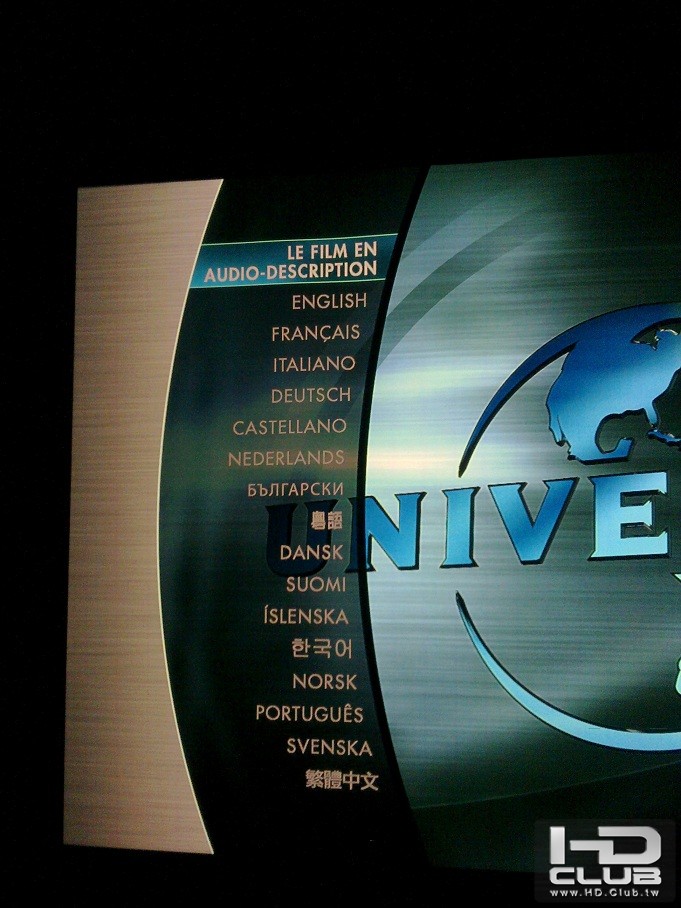

TO PCHTW 大大:
是這樣的.一路上使用C-200都很滿意.只是一些INFO的數據還是不甚瞭解.
加上最近在播放玩命關頭-五的BD ISO檔遇到問題.所以想順便問一下.
本次播放是選擇完整選單.發現一個新選項.就是最上頭一個.
選這個是完整的播放影片.一切都很正常.DTS-HD音軌完整輸出沒問題.只是再也無法回到主選單.
但音軌及字幕切換都沒問題.要退出就是按STOP.
之後選擇英語選單後進入主選單.播放沒問題.但只有DTS-HD音軌被30.1讀成LPCM.
INFO狀況還是顯示DTS-HD.

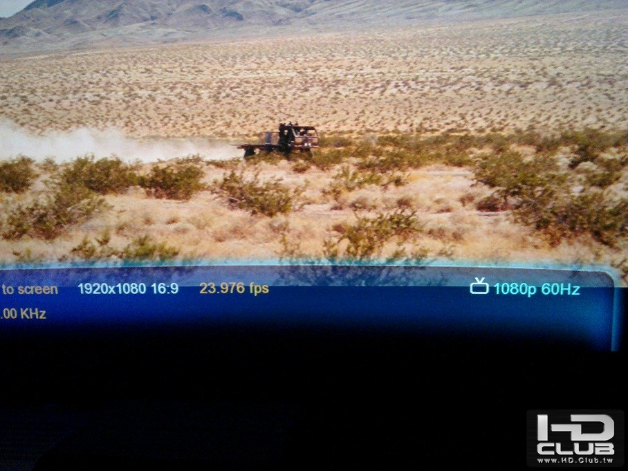

狀況如圖(DTS-HD沒拍到):
其中的23.976是否是畫面輸出格式?是何關係或意思?
或是其他有些檔案播出時會顯示1080P/24HZ.但已設定為1080P/60HZ.為何會這樣?
是影片格式的問題嗎?
因為以前有播放功夫熊貓時的經驗.後來選擇簡易選單.DTS-HD完整輸出無誤.
圖片:
這時多了一個32.60Mbps.這是何數據?且畫面會有一點點的leg.仔細看會發現一點點的不順.是何原因?
另外也多了一個192.00Kbps的數據.是什麼意思?

發表於 2011-9-19 17:33:58 | 顯示全部樓層
在下有個概念一直含糊不清,想確認一下C200到底是否支援BDISO或者BDMV的藍光原盤3D格式回放?(TV支持3D,HDMI線纜也是1.4的)
發表於 2011-9-23 13:33:28 | 顯示全部樓層

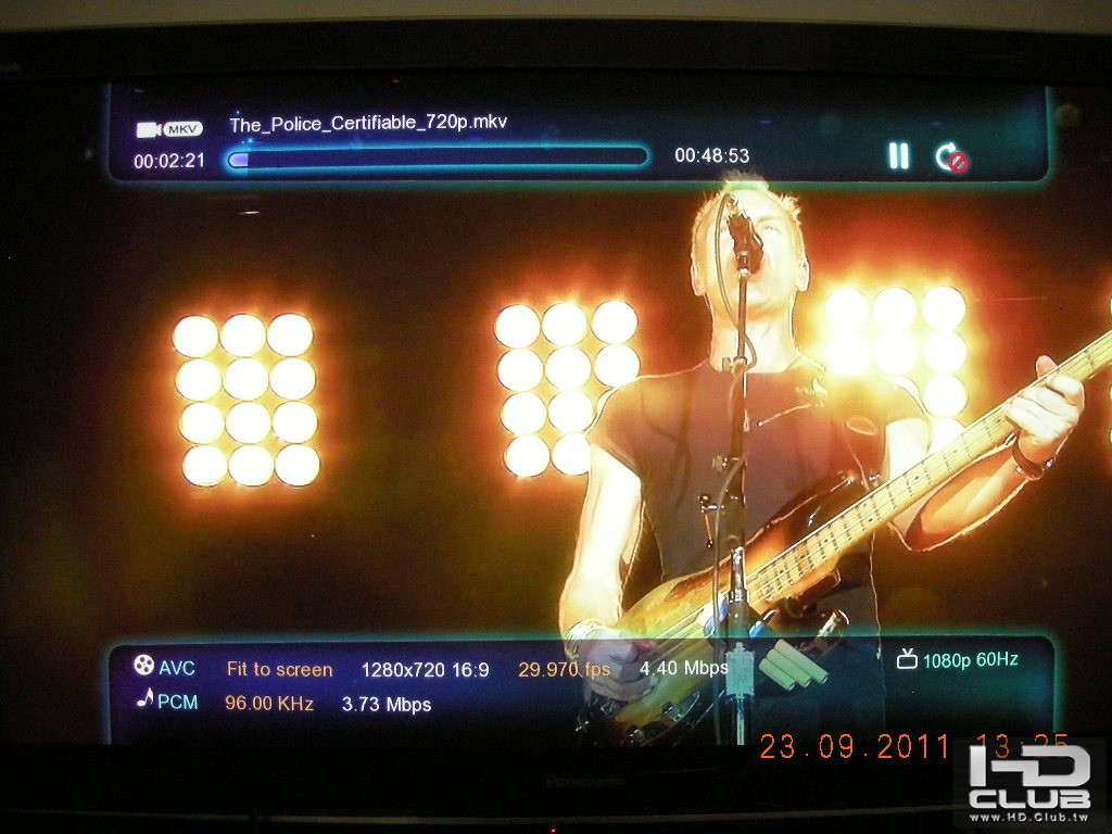

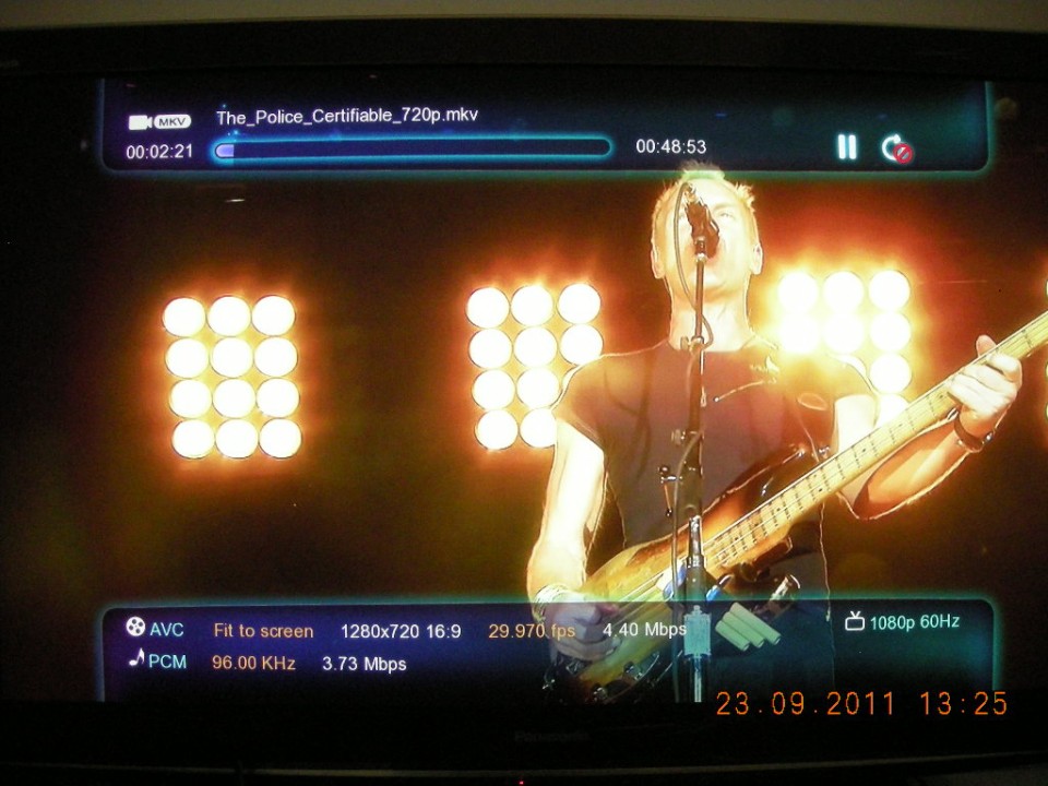

我有一部720p的MKV片子其音軌是FLAC的規格,當用C-200播放時沒有聲音輸出,
觀察資訊顯示發現其顯示之音軌為PCM規格(C-200誤將FLAC辨別為PCM),
不知道要如何才能讓MKV內的FLAC音軌發出聲音?
發表於 2011-9-23 13:40:35 | 顯示全部樓層
在下有個概念一直含糊不清,想確認一下C200到底是否支援BDISO或者BDMV的藍光原盤3D格式回放?(TV支持3D,H ...
dryfish 發表於 2011-9-19 17:33
應該是不支援藍光片的3D,
因為藍光片的3D是兩眼均為1920x1080的解析度,
C-200的解碼能力不足,
C-200只能處理兩眼為960x1080或是1920x540的3D規格,
如之前PO的那一篇就是C-200播放960x1080的3D阿凡達MKV檔案的結果.
發表於 2011-9-24 22:29:43 | 顯示全部樓層
回覆 1082# treoky
不曉得你的擴大機是哪一家的
我也有這樣的問題
後來發現 pioneer  與 pcm 似乎會有問題
暫解是把擴大機信號源切到別的  再切回來
希望以後新版 firmware 可以解這個問題

我沒有用解碼擴大器,我是直接接C-200的音頻輸出,FLAC編碼的音頻沒有輸出訊號,也就是無聲.
