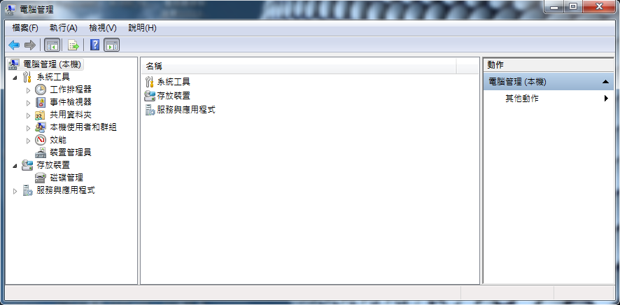

發表於 2012-1-4 08:44:37 | 顯示全部樓層
本文章最後由 franklin0311 於 2012-1-4 22:40 編輯
請問第一頁說明 "USB隨身碟容量請選用2GB以上"
這容量是不是愈大愈好?執行效能會不會愈順 切換速度會更快?
原本我使用4g的記憶體,如果改用8g,會不會有更好的處理表現呢?
另外,經由c200安裝過的隨身碟
拿回電腦使用,裡面容量少了一大半
而且也無法經由格式化恢復原本的容量
請問這情形該怎麼解決呢?
以上,先感謝囉

franklin0311 發表於 2012-1-4 08:44
這容量是不是愈大愈好?執行效能會不會愈順 切換速度會更快 ...
事實上BDJ的Buffer 2GB就夠了,可是因為安裝NMT Apps時系統會將儲存裝置分割成4個磁區,所以2GB的隨身碟分割完以後緩衝區會只剩不到1GB,所以我們建議使用4GB以上的。
這個緩衝區只會在BDJ的時候使用,更大的容量並不會增加效能與速度的。
您看到隨身碟容量減少的情況事實上就是因為磁區分割的關係。4GB分割完實際可使用的容量大概會剩大約一半:1.98GB,如果您要回復,可以在透過我的電腦-->管理-->磁碟管理(如圖下),將隨身碟分割的磁區全數刪除,刪除完以後建立新的完整磁區再重新格式化,這樣隨身碟原始的容量就可回來了。
