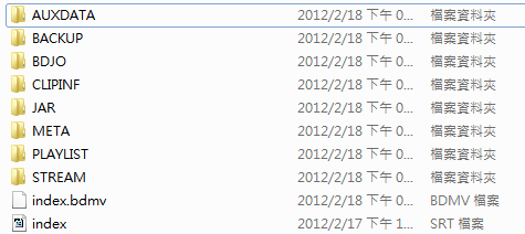

如果您系統是W7的話.把SRT檔放這裡面
那進去C200按字幕.就會在最後一個
