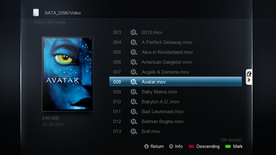

PCHTW 發表於 2012-3-16 09:57
您提到的"沒有NMJ"時想要顯示的縮圖,是不是像這樣?
請問可以再沒有NMJ時顯示縮圖嗎?就是說 可以預覽封面圖案嗎?

 樓主| 發表於 2012-3-16 12:01:56 | 顯示全部樓層
jack2115 發表於 2012-3-16 10:15
即時封面預覽是C-300的預設功能,C-200目前暫不支援,若未來爆米花官方將300系列的UI移植到200系列,則此功能或許有可能會被同步移植。這是目前暫時的推測,實際仍看原廠如何設計UI而定。

發表於 2012-3-16 17:36:26 | 顯示全部樓層
不是
影片的只要同檔名就可以顯示出來我知道
我的意思是
如果這個資料夾全部都是圖片,但沒辦法看到縮圖
你要看圖片只能按play
用縮圖列的方式
也只會出現相機的符號
我家的電視用USB插上去會看到縮圖
我想電視的晶片應該不會比播放機的快吧!

 樓主| 發表於 2012-3-17 11:32:09 | 顯示全部樓層
tarot 發表於 2012-3-16 17:36
不是
影片的只要同檔名就可以顯示出來我知道
您希望要有的功能應該是照片/圖片的縮圖即時預覽吧?
依據現有晶片組的能力是一定可以做,只是現在的UI並沒有提供這個功能,我們嘗試跟爆米花原廠提提看。
