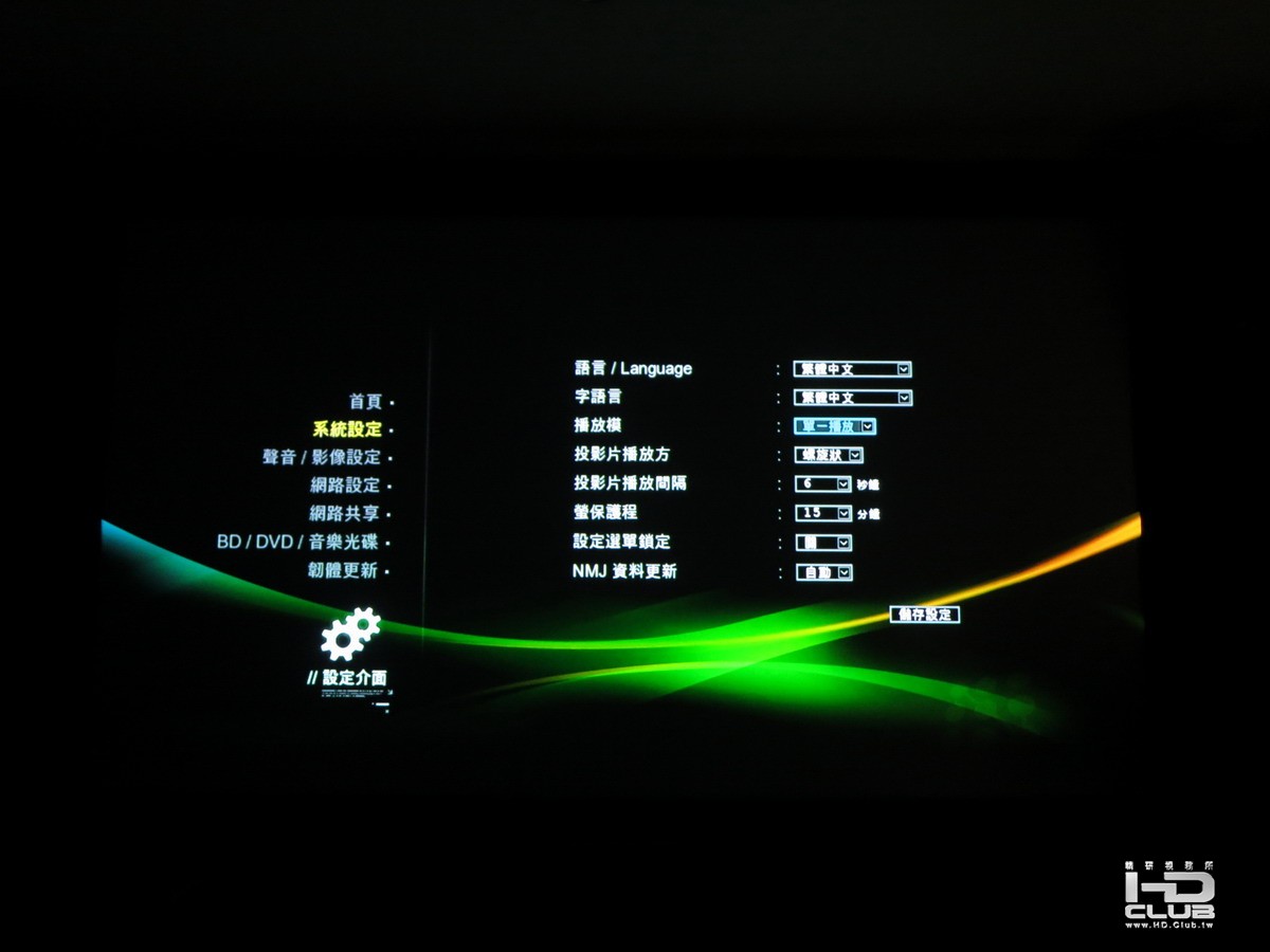

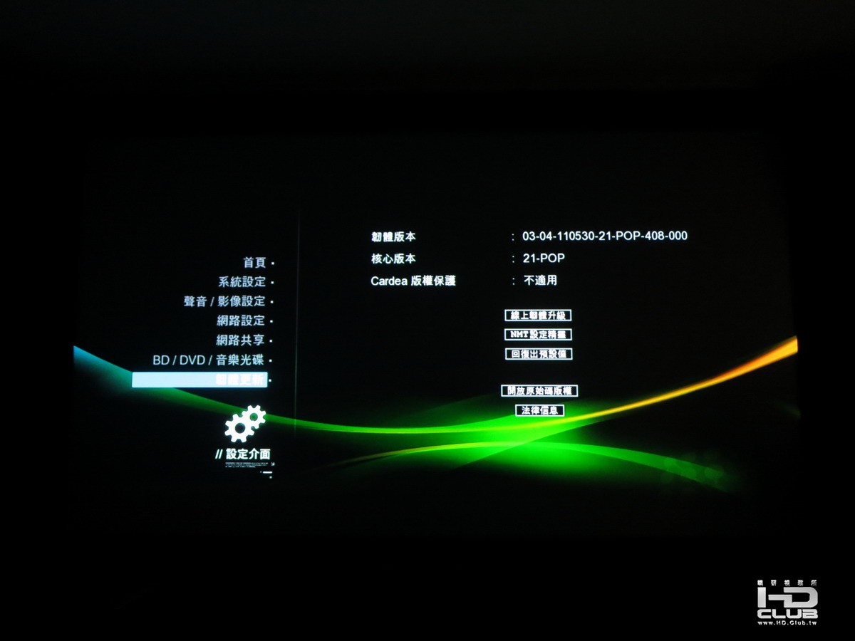

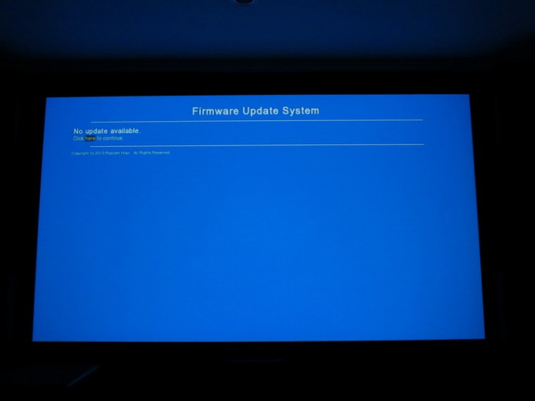

工程師你好:
上次跟你反映過字幕缺字很嚴重的問題. 甚至連設定畫面都有缺字的情形. 我試過重刷韌體不成功ㄟ. 線上韌體去年已更新到最新版好像就有缺字的狀況了.請問我該如何解決.我在台北是否有可以帶機器給你看一下.或可否留下聯絡方式. 我的電話0938920735.謝謝
設定項目缺字
設定項目缺字
已是最新韌體
已是最新韌體

 樓主| 發表於 2012-4-17 16:40:20 | 顯示全部樓層
shukuo212 發表於 2012-4-17 11:38
工程師你好:
上次跟你反映過字幕缺字很嚴重的問題. 甚至連設定畫面都有缺字的情形. 我試過重刷韌體不成功ㄟ ...
已經處理,麻煩您再將機器寄回/帶回以做分析。謝謝。
