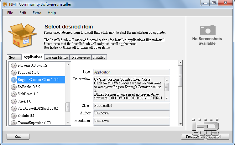

請問p大.C300改BD無限區碼.只要照著第一頁的方式下去改就好嗎?
 樓主| 發表於 2012-5-21 23:28:40 | 顯示全部樓層
本文章最後由 PCHTW 於 2012-5-21 23:30 編輯
johnny07110306 發表於 2012-5-21 22:53
這裡可以下載CSI Applications:
http://download.nmtinstaller.com ... stallerPortable.zip
下載以後全部解壓縮,執行NMT Community Software Installer.exe這個程式。
在C-300有安裝NMT Apps的,FTP伺服器有打開的情況下,依序輸入登入的使用者名稱與IP。
進入程式主選單後選擇"Region Counter Clear 1.00"並安裝,如下圖:
成功安裝完以後,WebService的地方會出現選項,只要每次執行該選項,BD區碼便會回復到5次的預設值。
您試安裝看看,有問題再請提出討論了。

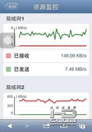

發表於 2012-5-23 23:49:19 | 顯示全部樓層
本文章最後由 dannychin 於 2012-5-25 13:58 編輯
我的配置原本是:
C-200
D-Link 1024G switch
DS409+
用了两年多,一直都很好,蓝光或MKV播放流畅。
近日设备升级为:
DS1812+(DSM4.0-2228)
CISCO SG-200-26PT switch
C200
C300(还未到货)
问题1:
播放蓝光碟片时有些卡,通过交叉实验,已经排除是C200及交换机的问题,比较怀疑是DS1812+问题。
处理:
今天填写了支援表给SYNOLOGY,回复时附了一个档案,升级后测试蓝光播放流畅,问题解决。
更新档下载(适用于DS1512+/DS1812+):
ftp://on-line:[email protected]/on-line/DSM4.0/patch/BLI_DS1812p_DS1512p/For_DS1812+_DS1512+_ONLY.pat
下载档案后,前往 DSM『控制台>>系統更新』。
测试变形金刚III 时的网路资源监控截图。
问题2:
将DS1812+ 网络打开巨型帧存取时,C200会出现抓不到网络资料
提问:
1.C300网络端口支援巨型帧存取吗?
2.C300是真正的千兆网络吗?
