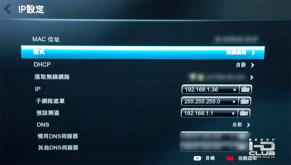

 樓主| 發表於 2012-7-24 17:49:36 | 顯示全部樓層
altec888 發表於 2012-7-24 10:54
請問P大
MN200無線網卡沒有解嗎??謝謝
我剛測了,這一版韌體用MN-200連線無線AP是OK的。請見下圖。
請嘗試先將有線網路拔掉,在進階的地方先設為預設的10/100M試試看。如果還是不行,AP請重開並確認無線加密的設定或是密碼。
另外一件事小弟不好意思向您反映一下,最近常常接到客戶電話來第一句話就是:「阿你們的產品看網路說好像問題很多,我看HD網路上很多人在寫說C-300問題超多」。這個情況於小弟的立場有一點難,因為論壇與討論串的設立本來就是要討論與提出問題,小弟也竭誠歡迎大家提出各種使用上的困難來幫忙解決疑難雜症,但是相關產品的好壞評論可能要請您在確認真的是產品或韌體問題之前保守一些,正如同雖然您目前在新韌體有遇到無線AP連線問題,MN-200的無線AP連線於小弟處使用卻是正常的。然而您所認定與發表的"C-300問題超多"卻已經影響了許許多多閱讀文章的人與印象。
不好意思啦自己發文平反一下,無線AP連線的部分您再試試看。

發表於 2012-7-25 20:34:56 | 顯示全部樓層
PCHTW 發表於 2012-7-25 11:42
小事別放在心上,如果持續遇到MN-200連線問題,同上次您播DVDISO不預警遇到黑屏的情況,我們再幫您回收一 ...
P大
我測試結果,無線用WEP或無密碼可以過,但是如果用WAP/WAP2則驗證不過無法連線
上一個版本WAP/WAP2可以正常驗證通過,我的無線是野牛牌(巴比錄),是否正常??謝謝
 樓主| 發表於 2012-7-25 22:50:09 | 顯示全部樓層
altec888 發表於 2012-7-25 20:34
P大
上一個版本WAP/WAP2可以 ...
小弟1648帖Gigabit Router的無線通訊協定就是設WAP:WPA2-PSK[AES]。不過路由器跟您使用的型號不一樣。因此請問您驗證不過是指無法連線?也就是DHCP指定的虛擬IP無法生成?
發表於 2012-7-26 09:56:50 | 顯示全部樓層
PCHTW 發表於 2012-7-25 22:50
小弟1648帖Gigabit Router的無線通訊協定就是設WAP:WPA2-PSK[AES]。不過路由器跟您使用的型號不一樣。因 ...
P大
對的,收尋到之後點選,輸入完密碼,過一分鐘出現無法連線,當然DHCP沒指派IP,設固定IP也沒效
因為我無線router設定都沒變過,上一版本韌體可以使用,DHCP或固定IP都沒問題,所以不知道是不是
下一版會修正,謝謝
我的router型號是(BUFFALO High Power WZR-HP-G300NH)
