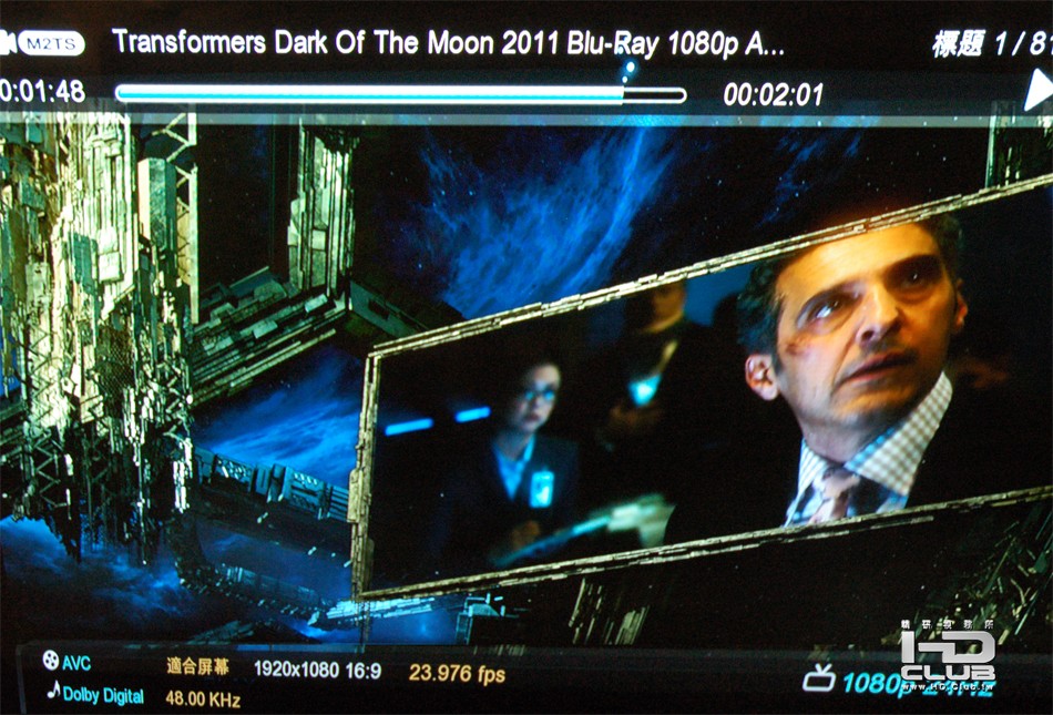

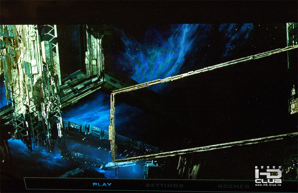

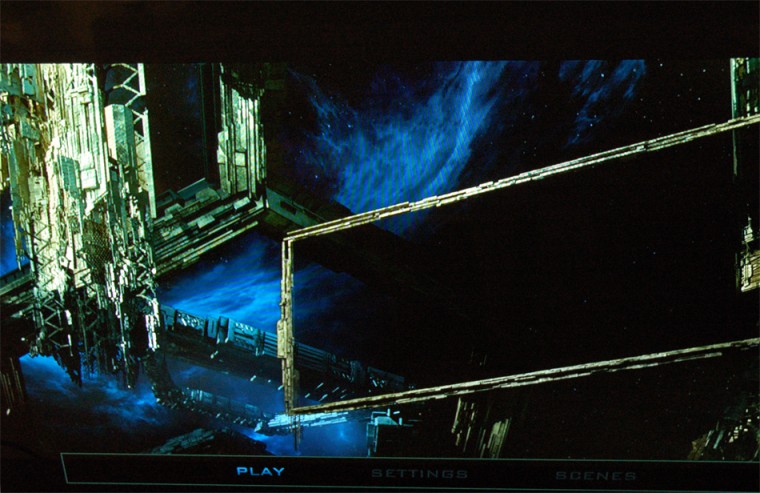

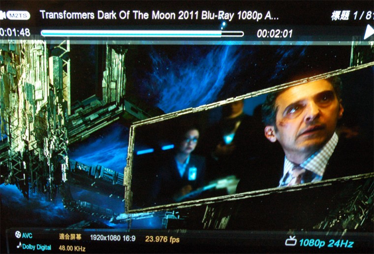

小弟今天幫您詳細測過了,在小弟的環境是真的沒有問題,請看以下:
這是韌體版本:
PCHTW,看到相片中你的c300有裝藍光光盤。想問一下型號是...?
