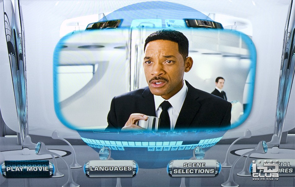

小弟好運氣,幾天前受友人照顧有收此片,Men in Black 3這一片在小弟處可以看。以下是用Popcorn Hour C-300進入BD的選單,請見截圖。
如果有不能看的朋友,請考慮換一個版本或將檔案過水。
