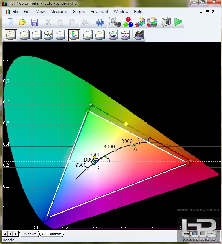

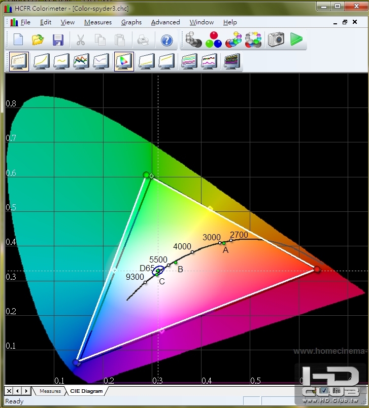

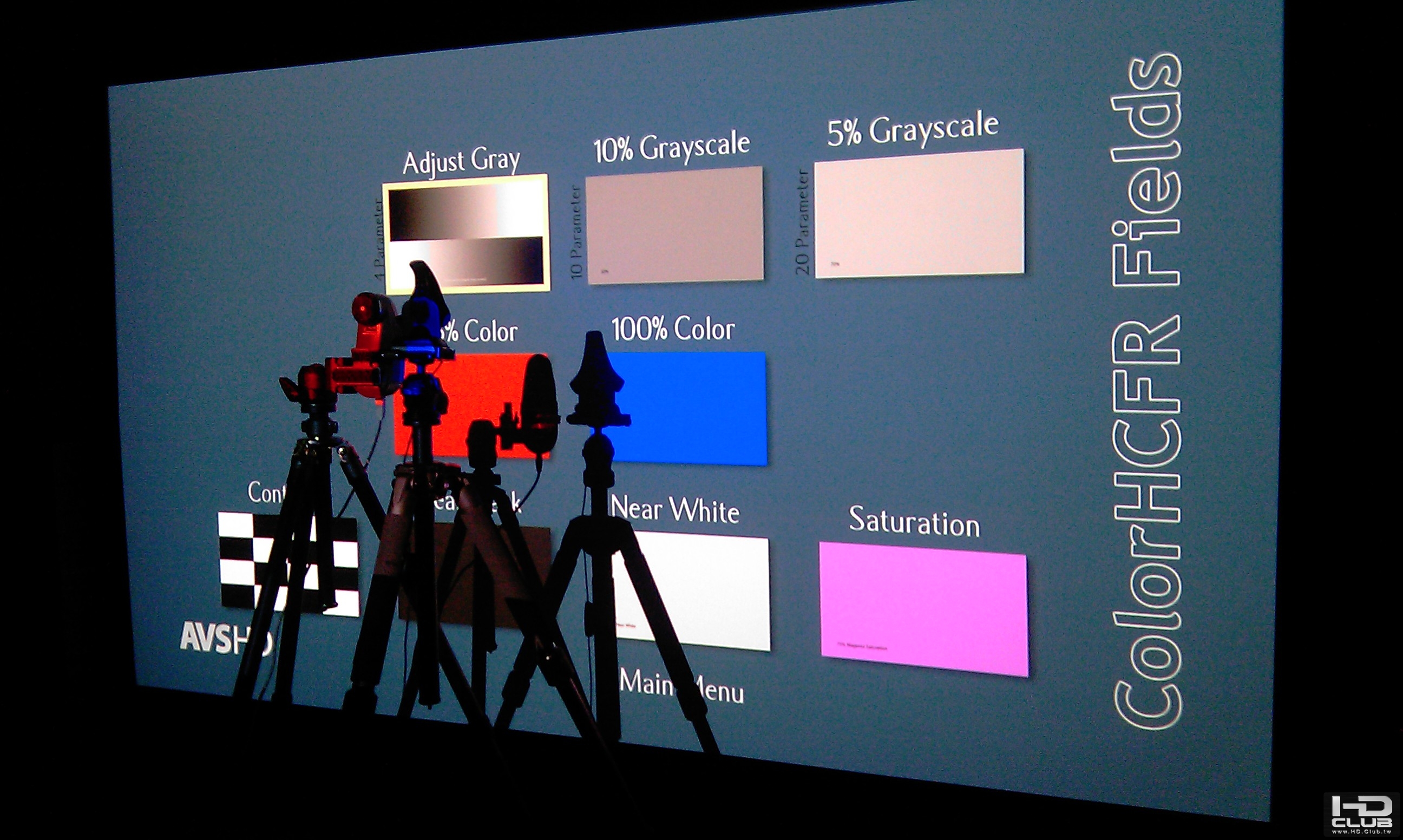

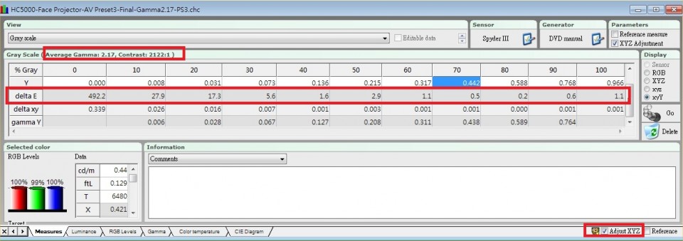

自從親身體驗並享用到螢幕校色後的差異後 (Huge Improvement)
就老覺得自己的 Spyder3 Pro會不會不太準; 換言之, 就是我的Display校色還有可tune的空間, 感謝真平兄的幫忙,幫我的Spyder3-Pro做四色校正, 有差沒差, 先看下圖, 改天有空再幫我的LCD TV & Projector 做一次全面性校正後, 再來回報細節.
四色校正後
四色校正後
四色校正前
四色校正前
四色校正後
四色校正後
四色校正前
四色校正前

 樓主| 發表於 2010-12-6 18:54:47 | 顯示全部樓層
回光大,
沒錯,  這次的四色校正有分別做了3組獨立參數, 分別為:
1) LCD TV 背光 (目前沒 LED TV)
2) 直測 LCD Projector 光源
3) 測布幕反射光源
回joewang2003兄~
四色校正是針對該色度計與該顯示器材,如果您拿著這支Spyder3 Pro與該四色校正公式去校正別台顯示器的話,可能就沒辦法保證會有一樣的精準喔...
尤其是兩台顯示器色域範圍有極大差異情況下... ...
光之白翼 發表於 2010-11-24 18:52

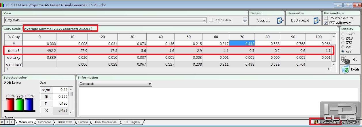

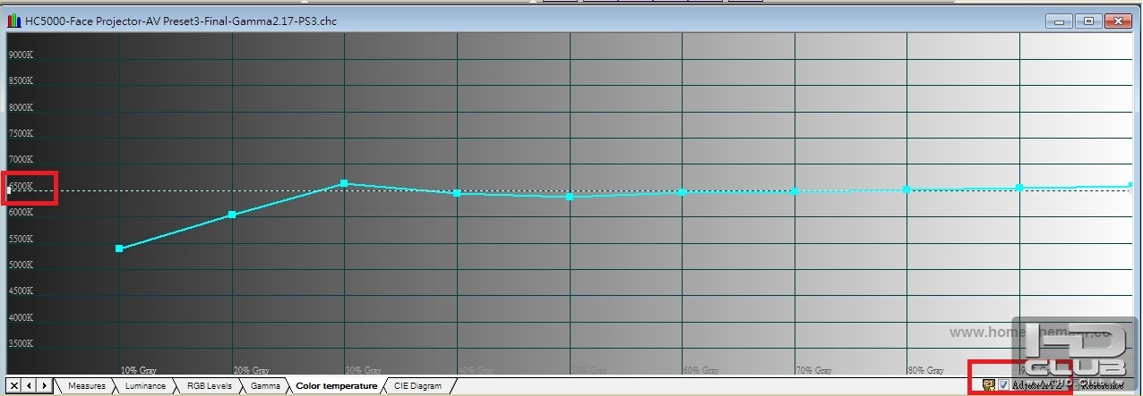

 樓主| 發表於 2010-12-6 18:58:25 | 顯示全部樓層

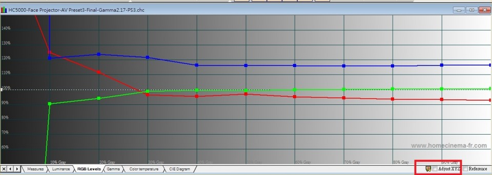

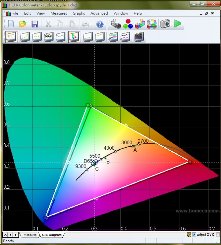

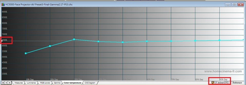

這是跟據四色校正後之Spyder3, 調出來的HC5000 設定, 看起來不錯, 白點也都落在 D65附進, 粗略的THX blue fiter色解碼也都過關

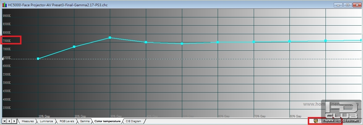

本文章最後由 joewang2003 於 2010-12-9 04:29 編輯

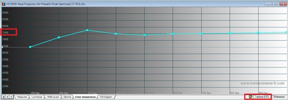

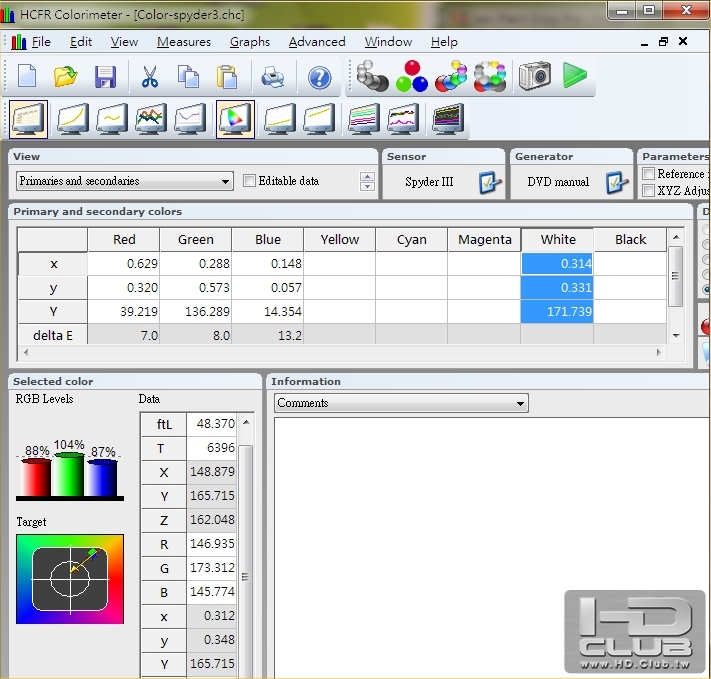

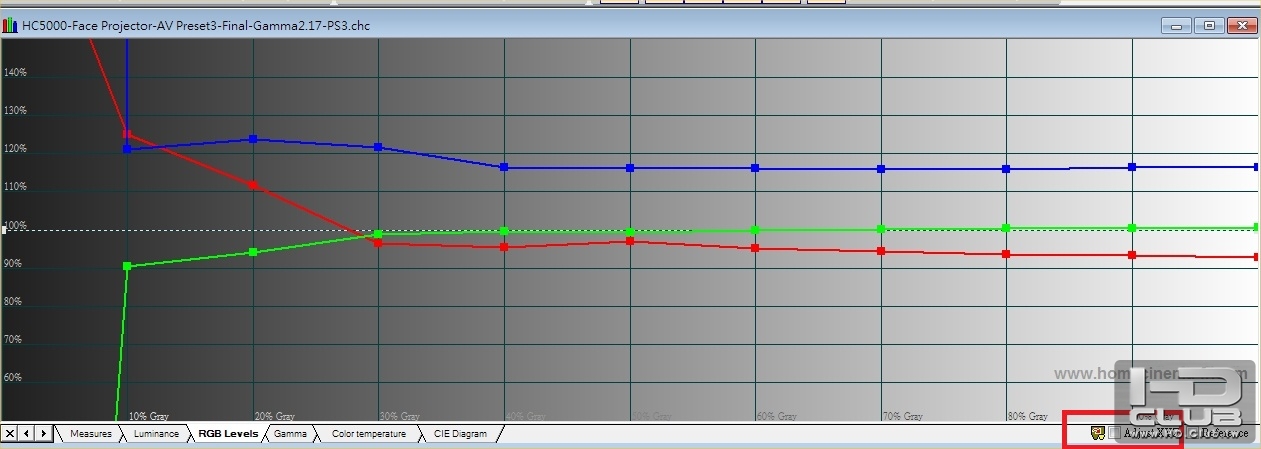

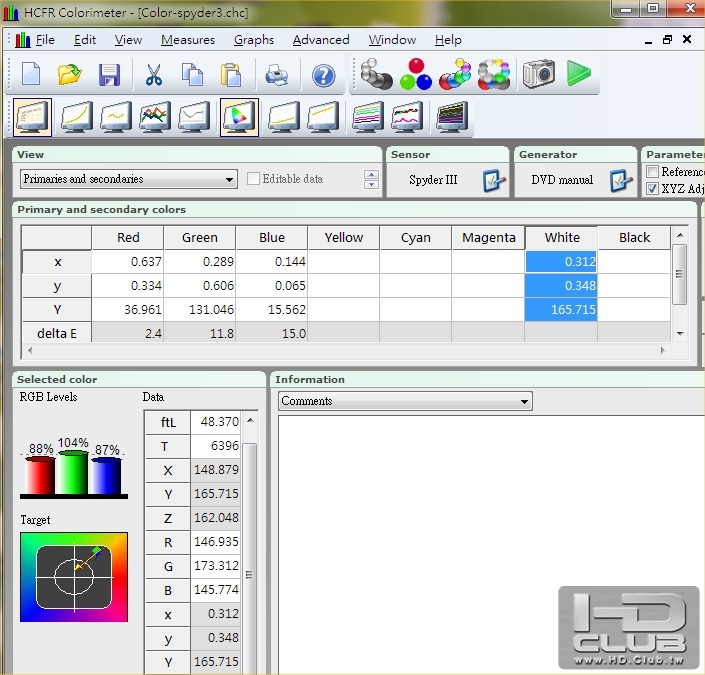

若把Spyder3四色校正暫時拿掉, 再測一下先前已調校好的HC5000, 您知道結果有多嚇人嗎 (色溫過高)? 若依此讀數來調校螢幕or投影機, 就有如相機的白平衡般, 會"錯誤的"拉低Blue level, 造成用Spyder3調出來的畫面怎麼看都偏黃.
 樓主| 發表於 2010-12-6 19:13:26 | 顯示全部樓層
感謝真平兄耐心的幫忙指導, 後來實測中又發覺對投影機光源做四色校正參數取得後, 再用此參數仰角面對布幕調投影機本身誤差最小

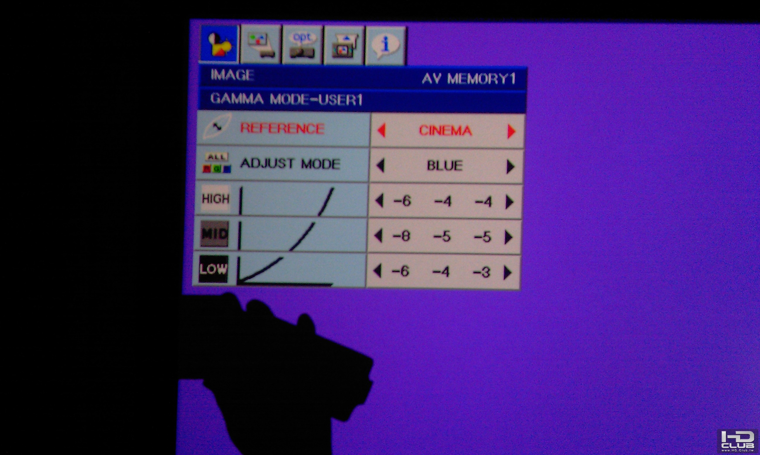

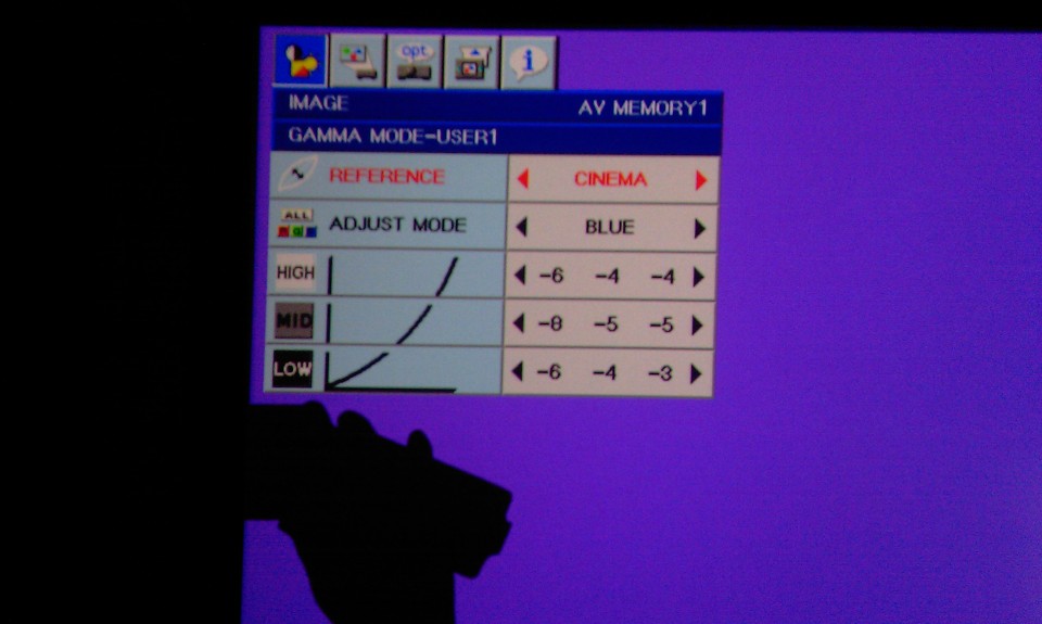

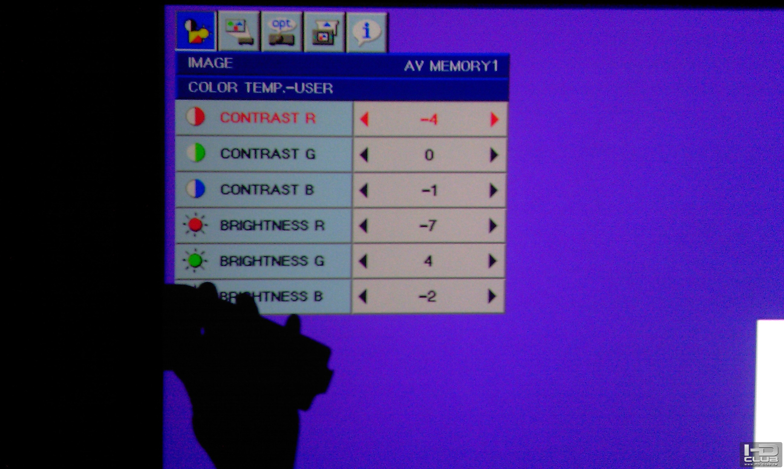

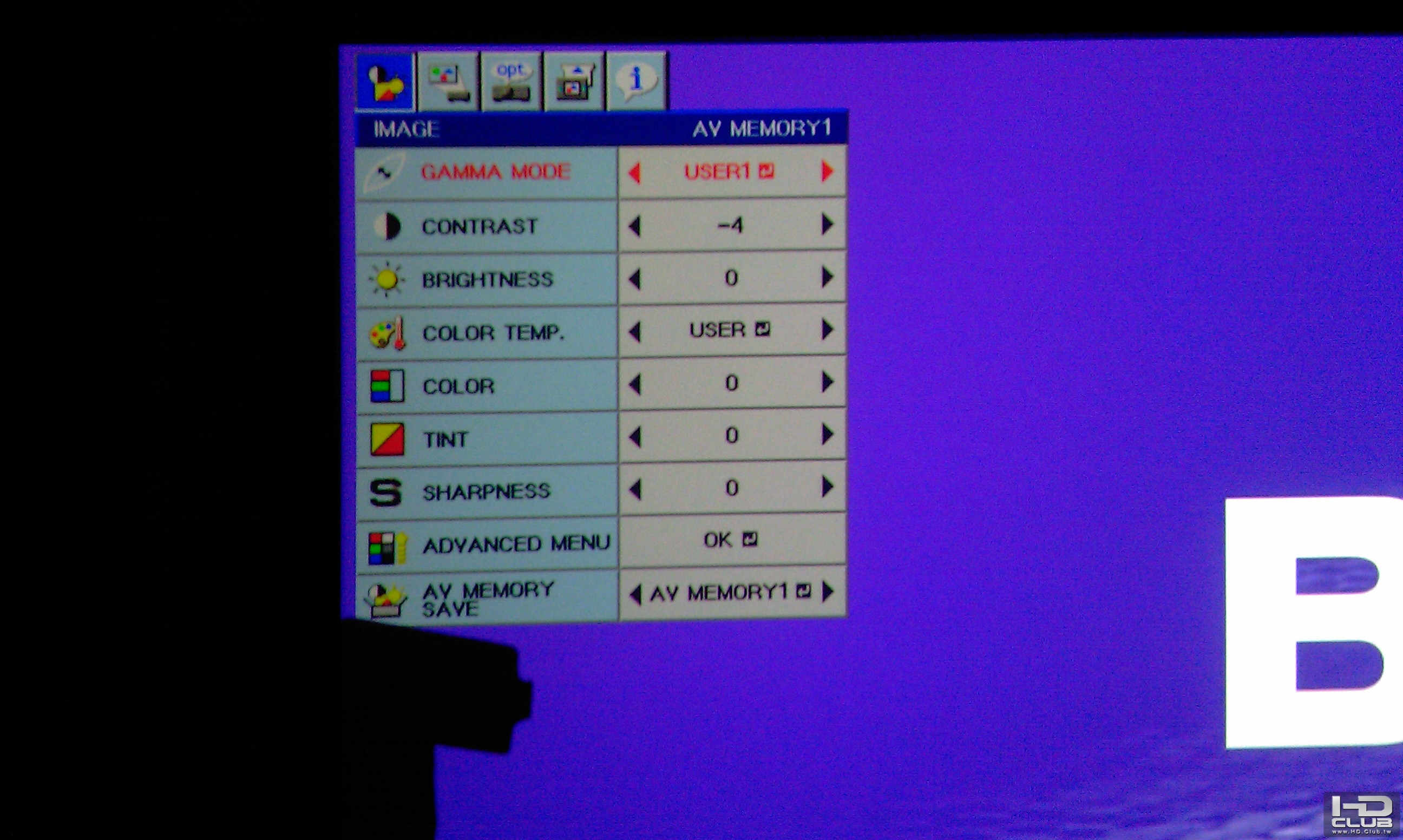

結論: 一台準確可信賴的色度計或光譜儀才是螢幕校色成功的關鍵

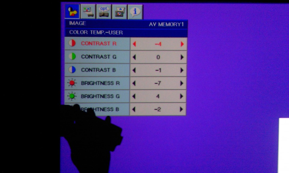

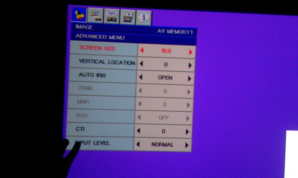

這是我HC5000啟動 user defined Gamma + 色溫 "大調後"的參數, 可以發現與預設值差多大

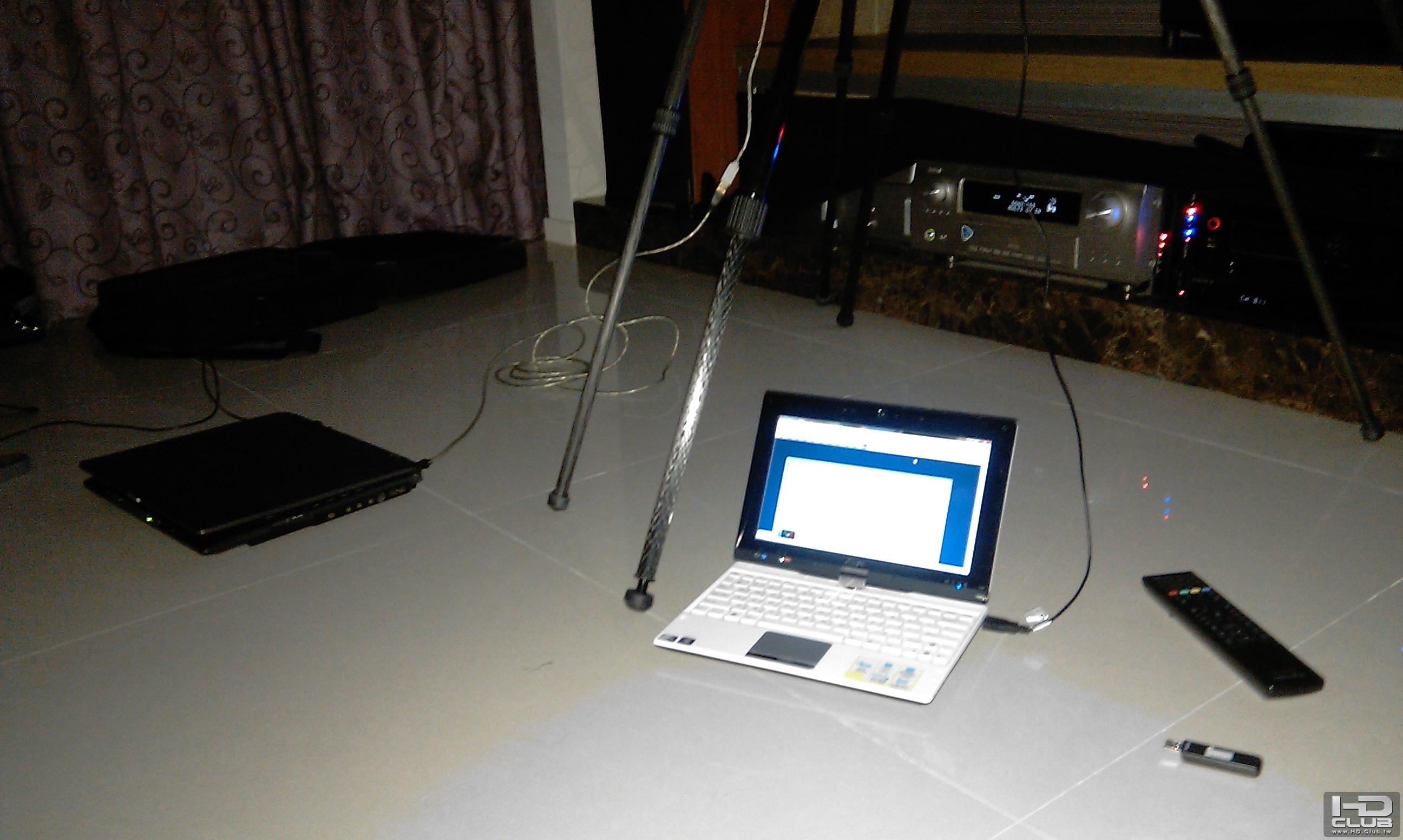

 樓主| 發表於 2010-12-6 19:23:34 | 顯示全部樓層

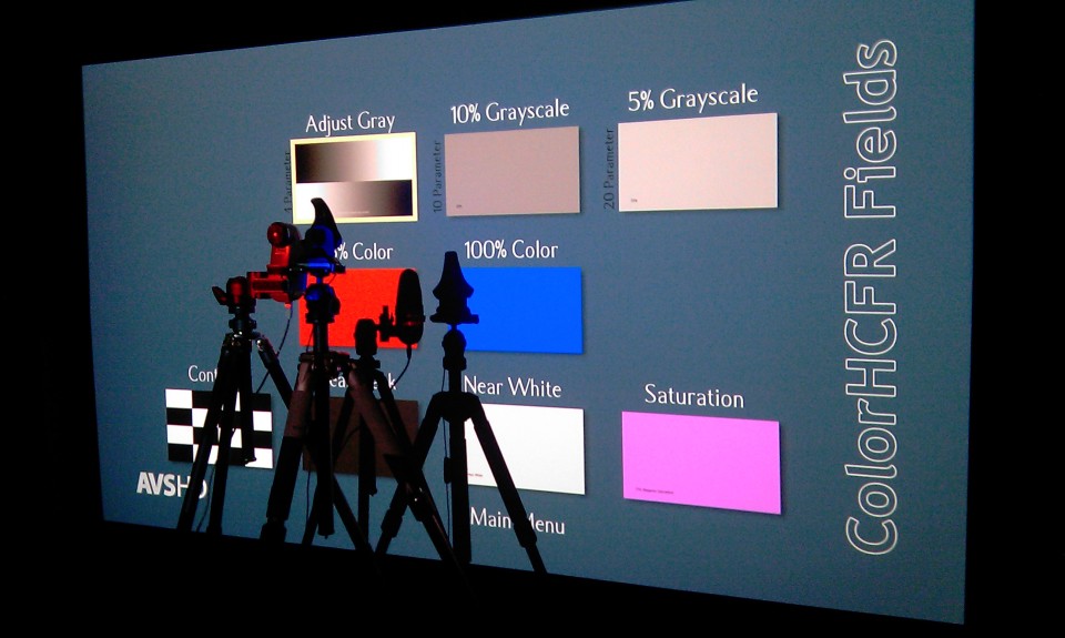

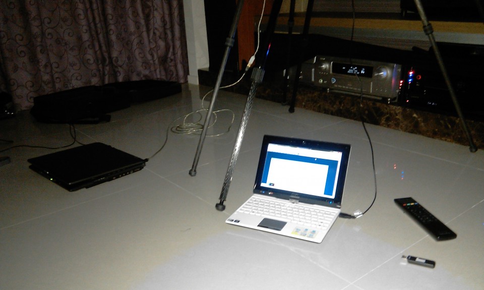

有圖有真相, 接下來我會用5D2上腳架 拍下校正前後的比校圖上傳

本文章最後由 真平 於 2010-12-8 02:18 編輯
joewang2003大大真是太拼了,看到你的貼圖,其實這台投影機的調整能力還不錯說,色域這樣已經差不多,沒辦法調整也沒差。
原本藍色差到那麼多,難怪你那時說會偏紅。
