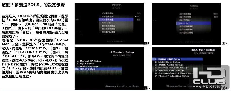

可以參考官網解說及設定試試~
另外,也有以前大大試過差別"出處"(雖然您的器材和他的不一樣,但可以參考開啟功能和差別)
"放一片小澤征爾與柏林愛樂的悲愴吧,這片聲音真的很棒,同樣是LPCM的情況下,開了PQLS之後的聲音變的更好聽了
至於非使用LPCM的訊源的BD,比如DTS-HD的能用PQLS嗎?如果您把BD的HDMI Audio輸出改成LPCM
BD Player便會將他把音效先內解成LPCM再送給擴大器,就仍然能達成PQLS
雜誌上的說法是聲音變的較細膩解析度好,而相較於bitstream的話,感覺激烈的部份"痛感消失了"
我個人相較的結果是,如果非LPCM的話,就像PS3一樣,乖乖交給擴大器解吧,別用PQLS了
當然因為我測試的是電影,我認為震態力和效果相較於Bitstream, 內解成LPCM再PQLS比較不適合電影尤其動作片的觀看"

如果想要體驗PQSL多聲道感覺
港版浴血任務這片有LPCM音效
可以試試
