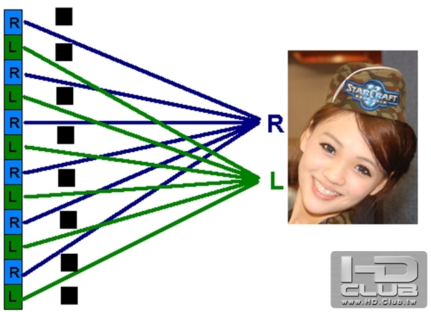

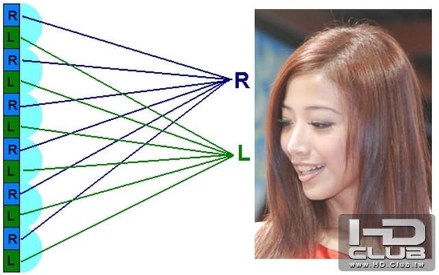

但若要如高級音響般的能夠自由自在的享受"立體影像", 不戴眼鏡的技術就是必要的. 不戴眼鏡的技術, 目前主要分為Parallax Barrier, Lenticular Lens 與3M開發的Directional Back Light三種技術. 今天就針對Parallax Barrier與Lenticular Lens來介紹.
在barrier的技術的原理可簡單的想像成在原本顯示器前一小段距離加上一道光柵, 由於光柵的存在, 左眼看到的畫素為設計給左眼看的畫面, 右眼則只能接收設計給右眼看的畫面, 此技術最大缺點是方向與距離必須在一定範圍內才能有較好的3D成像.
