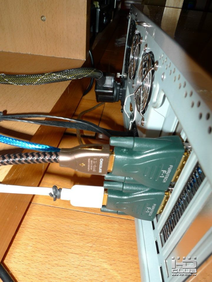

發表於 2013-1-27 00:44:26 | 顯示全部樓層
本文章最後由 泡泡 於 2013-1-27 00:46 編輯
regent 發表於 2013-1-26 11:01
有誰知道讓YAMAHA rx-v677從電腦接一條HDMI線,只管來解次世代音效即可?
影像我直接從顯卡接電視,我跟你,講, ...
大大你好......小弟是雙輸出給電視和擴大機
1不開擴大機可以電視顯示畫面和聲音~
2.開擴大機選到輸入組...電視切換到電腦直出畫面輸入
(用電腦輸出畫面 擴大機只負責聲音解碼)
3.開擴大機選到輸入組...電視切到擴大機輸入組
(用電腦輸出給擴大機處理畫面和聲音)
小弟顯卡沒有HDMI輸出但是有MICRO HDMI
為何不用MICRO HDMI專用線輸出?
原因是MICRO HDMI沒有比較好的線只能用一般MICRO HDMI線
轉接頭為日本古河 FURUTECH F-1 (HDMI轉DVI轉接頭) 可傳聲音和影像 / 線材為美國Audioquest Chocolate
這樣就可以不用擔心劣質轉接頭...又可以玩線材特性
如果下次換顯卡一定買有HDMI輸出這樣就可以避免掉轉接頭 傳輸訊號的斷短折損...
小弟淺見經驗供大大參考~
