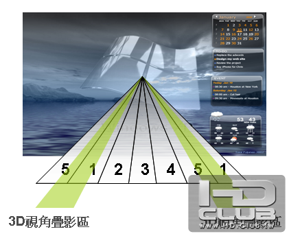

友達在公佈了其中要參展的一個產品 - 世界首款全視角裸眼3D面板. 為什麼只是個裸眼3D技術, 要把名字寫得這麼複雜呢? 大家可以從之前發表的裸眼3D文章(參考延伸閱讀連結)看起, 目前裸眼3D技術比較成熟且廣泛應用的是凸透鏡式跟視差屏蔽式這兩種技術 (3M的指向背光式為獨家開發), 但是裸眼3D有個先天上的缺憾就是會有視角疊影的現象出現. 因為裸眼式的3D面板畫面顯示是固定的, 如果要產生3D的效果必需移動觀看的位置到最適合的角度, 相較於眼鏡式的3D技術在觀看角度上會受到一定的限制. 其次是視點的數目, 要讓視點的數目越多就會造成解析度的大幅減損.

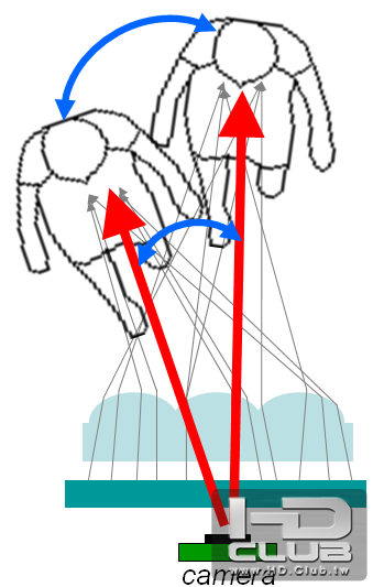

首先, 這個技術要達成全視角的方式就是靠一個CCD/CMOS去追蹤人眼的位置. 隨著人眼的移動, 3D最佳成像的視角也跟著移動. 這表示只要在螢幕前任意適當角度觀看都不會看到3D疊影.
但是要怎麼讓面板最佳3D成像的角度可以即時變換? 這就要提到友達入股的SuperD 超多維光電了, 這家3D技術開發公司的專利就是利用CCD/CMOS來擷取人眼位置, 並從而判斷3D最佳成像視角. 而友達的專利則是藉由在傳統面板外側加掛一組可調變的液晶模組, 然後再貼上可將光線折射的產生3D效果的凸透鏡. 這兩個專利技術相互搭配, 即可藉由CCD/CMOS和加掛的可調變液晶模組來控制畫面的最佳3D成像角度.
圖一  傳統裸眼3D成像在deadzone會產生疊影
圖二  全視角裸眼3D技術, 可根據Camara判斷人眼位置來決定3D成像視角

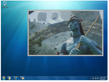

除了上述的幾個優點, 它還有一個很有趣的特色, 那就是畫面可以同時顯示2D與3D影像. 傳統裸眼3D顯示都是全面性的畫面切換, 也就是說使用者想看3D, 就必須將畫面切換成3D模式, 也會因此而造成全畫面的解析度下降. 但是這個裸眼3D技術藉由可調變液晶模組, 可以讓畫面局部產生3D影像, 而其他區域則維持原本解析度的2D顯示. 也許這個應用初聽起來沒什麼特別的地方, 但是如果使用在視訊會議, 或是網頁瀏覽3D相簿上就會方便許多, 畢竟沒有必要為了部份的3D影像而犧牲了全畫面的解析度.

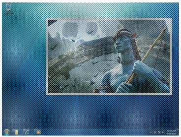

圖三   傳統裸眼3D在3D模式下會造成全畫面解析度降低
圖四  全視角裸眼3D技術可局部3D與2D切換
