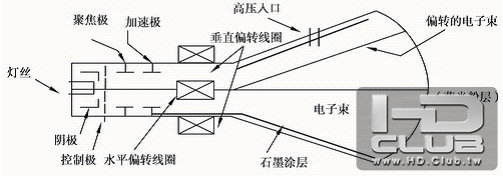

小弟就稍微谷歌了一些資料來聊聊陰極射線管顯示器的原理, 陰極射線管是利用陰極射線掃瞄來產生影像的顯示裝置, 這裡所說的陰極射線就是電子束. 因為電子為帶有電荷的粒子束, 所以可以用電場的訊號來控制速度與方向, 在西元十九世紀人類對電的掌握度越來越高時, 人們想將電場隨著時間改變直觀的顯示出來就發展出下圖的裝置. 整個裝置分成三大部份, 第一為產生電子束(電子槍)的部份, 第二為將外部電壓或電流轉換成電場的部份, 第三部份為將電子束轉換成可見光的部份. 因為電子束會隨著外加的電磁場而改變行進方向, 所以在當電子束撞擊到塗布瑩光粉的屏幕上時, 就會產生隨著外部電場改變的光軌機, 實際的產品為示波器.

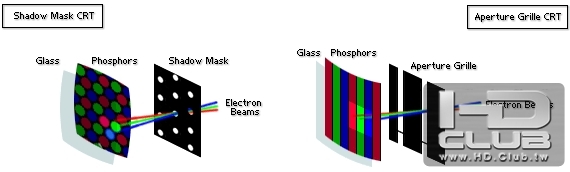

彩色的CRT就是在瑩光粉屏上均勻分布紅綠藍(RGB)三原色的螢光粉, 然後利用三束電子束(分別有3支電子槍)以不同的強度來控制三原色明暗, 用以調節各種顏色. 但假如電子束不夠精準的話, 就會很難成精準的影像, 所以會在瑩光粉屏前加上遮罩(Shadow Mask), 可以攔下發散的電子束, 不致讓這些電子束影響到成像.
