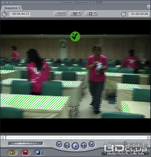

素材來源:dvd機拍的mpg檔
在別處預覽很正常,但拉進FCP6就有鋸齒
設定如下,請教哪裹有問題?

發表於 2008-2-22 19:30:59 | 顯示全部樓層
field 的問題吧
有時候 也許是螢幕大小
讓原本OK的影像看起來怪怪的
比如你的附件第一張圖 viewer 是74%
試著變成100%看看
如果是field的問題
可以用些濾鏡去除intrelace
另外要注意的也有 你的檔案來源
是capture進來 還是透過轉檔方式進來
也有關連
一般來說
capture進來的較不會出問題
轉檔時設定有誤造成的機率則很多
最保險的做法是 直接看外接監視器
畫面有沒有intelace最清楚
是沒有監視器 接電視也可以

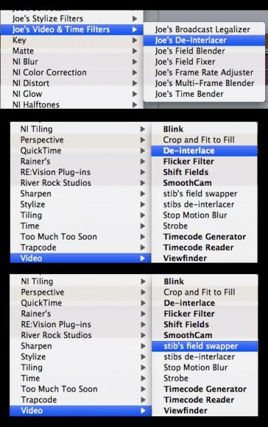

 樓主| 發表於 2008-2-22 21:53:15 | 顯示全部樓層
謝謝回覆!
ryu兄,100%預覽仍然一樣
檔案不是capture也不是透過轉檔的,是DVD攝影機拍的mpg檔,客戶直接燒給我的
我輸出一小段檢查,仍和預覽一樣有鋸齒
套用De-intelace後更糟.....
是否FCP不支援那種mpg檔,需先轉檔才能進FCP剪輯?

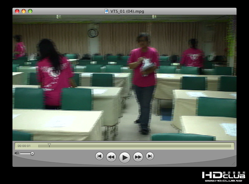

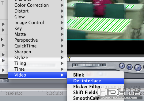

 樓主| 發表於 2008-2-22 22:03:18 | 顯示全部樓層
還有,圖3中綠色圓標代表什麼?綠色斜線代表什麼?
然後我發現,用QuickTime播放原始mpg檔就有鋸齒,但是在PC環境播放沒鋸齒

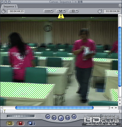

發表於 2008-2-23 00:46:45 | 顯示全部樓層
先說簡單的
先把附圖的紅框處的選項取消就可以了
這是讓你確認被拍的影片過分曝光的
跟攝影機上的zebra功能一樣
參與人數 1名聲 +20 精幣 +20 收起 理由
jjlin + 20 + 20 熱心助人
發表於 2008-2-23 00:57:15 | 顯示全部樓層
DVD機的東西 沒接觸過
DVD機的東西 沒接觸過
所以不在我知識範圍內ㄟ sorry
看到你貼的圖是16:9  所以我猜你的客戶應該是用HD的DVD攝影機吧
如是這樣 那你得把sequence的 field Dominance 設成 upper first
一般來說 SD環境是lower first HD則是upper first
或者可以問你的客戶 他是怎麼轉給你的
不過 通常客戶都不知所云啦 只會催件!
