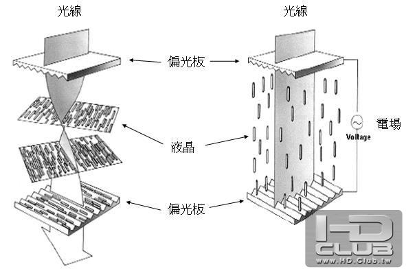

而LCD的基本原理是將液晶封在兩片玻璃中, 後施以電壓使上下玻璃產生電場的變化, 電場會改變兩片玻璃間液晶晶體的排列方向, 如此就可藉由控制電場來控制光線通過液晶的波動方向, 進而控制最後我們在顯示器前面所可以看到的光量.
再說詳細一點, 液晶顯示器主要是靠液晶的電光效應和偏光特性, 藉由外部的電壓控制, 再透過液晶分子的折射特性, 以及對光線的旋轉能力來獲得亮暗情況, 進而達到顯像的目的. 偏光的涵義是指讓光波只會在一個平面上震動, 主要是靠偏光濾光器(濾光器是由兩塊互相成為90度的單一濾光鏡片或薄膜所構成). 而LCD是在兩片玻璃片中填滿液晶材料所構成, 由於液晶擁有黏性(viscosity)、彈性(elasticity)和極化性(polarizalility) 的性質, 因此當電極通過就會改變偏光的特性.
不知不覺好像說得太複雜了阿, 其實光線原本就是一個沒有固定波動方向光波, 在通過第一片偏光板的時候, 它的波動方向被過濾, 變成單一波動方向的光波, 這光波順著液晶晶體排列的方向前進, 接著再穿過第二片(相位與第一片偏光板成90度)的偏光板, 然後射出成為我們所看到顯示面板所發出的光. 而我們只需要改變液晶晶體排列的方向, 就可以決定光線通過第二片偏光板的光量. 而改變晶體排列方向的方式就在於施加電場的大小.
