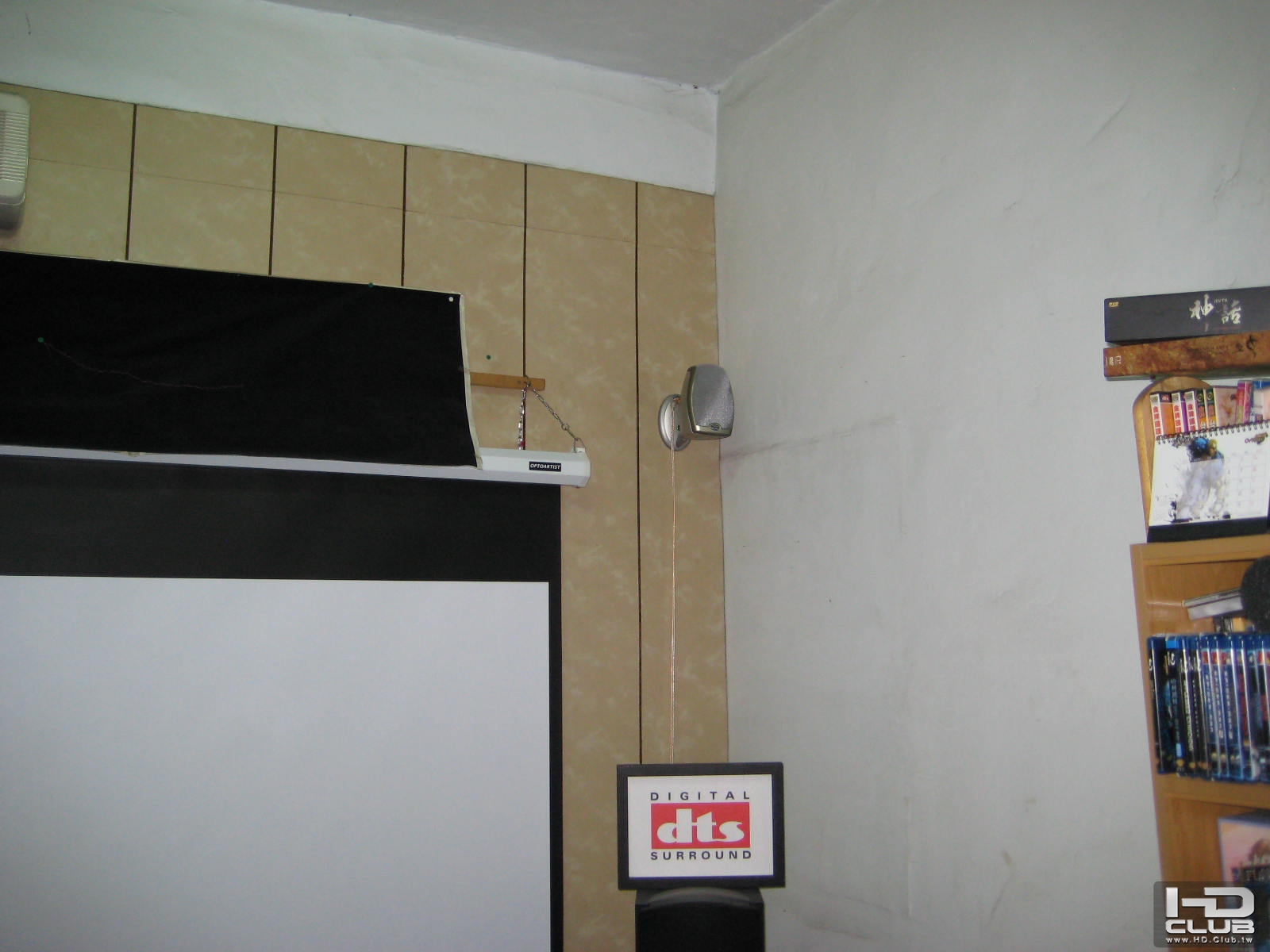

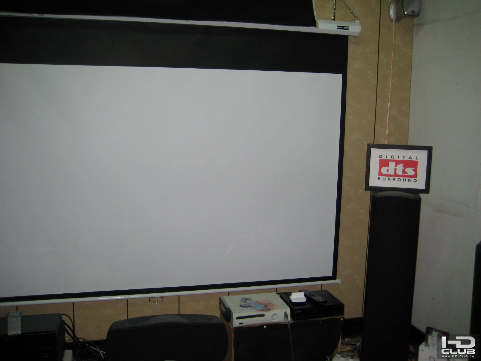

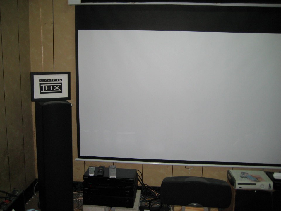

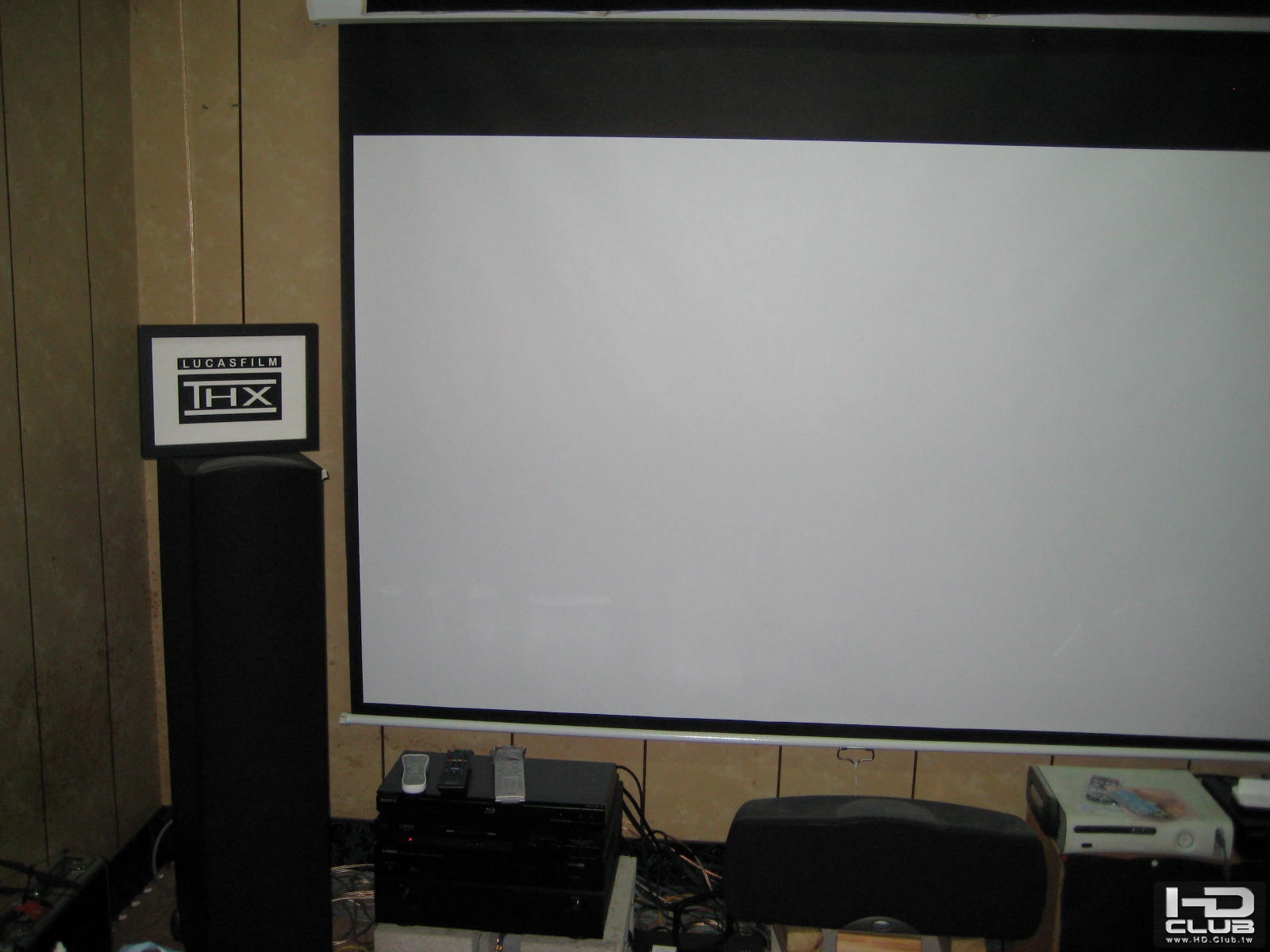

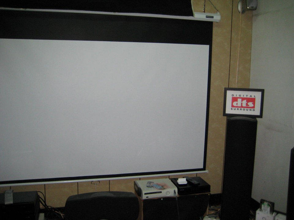

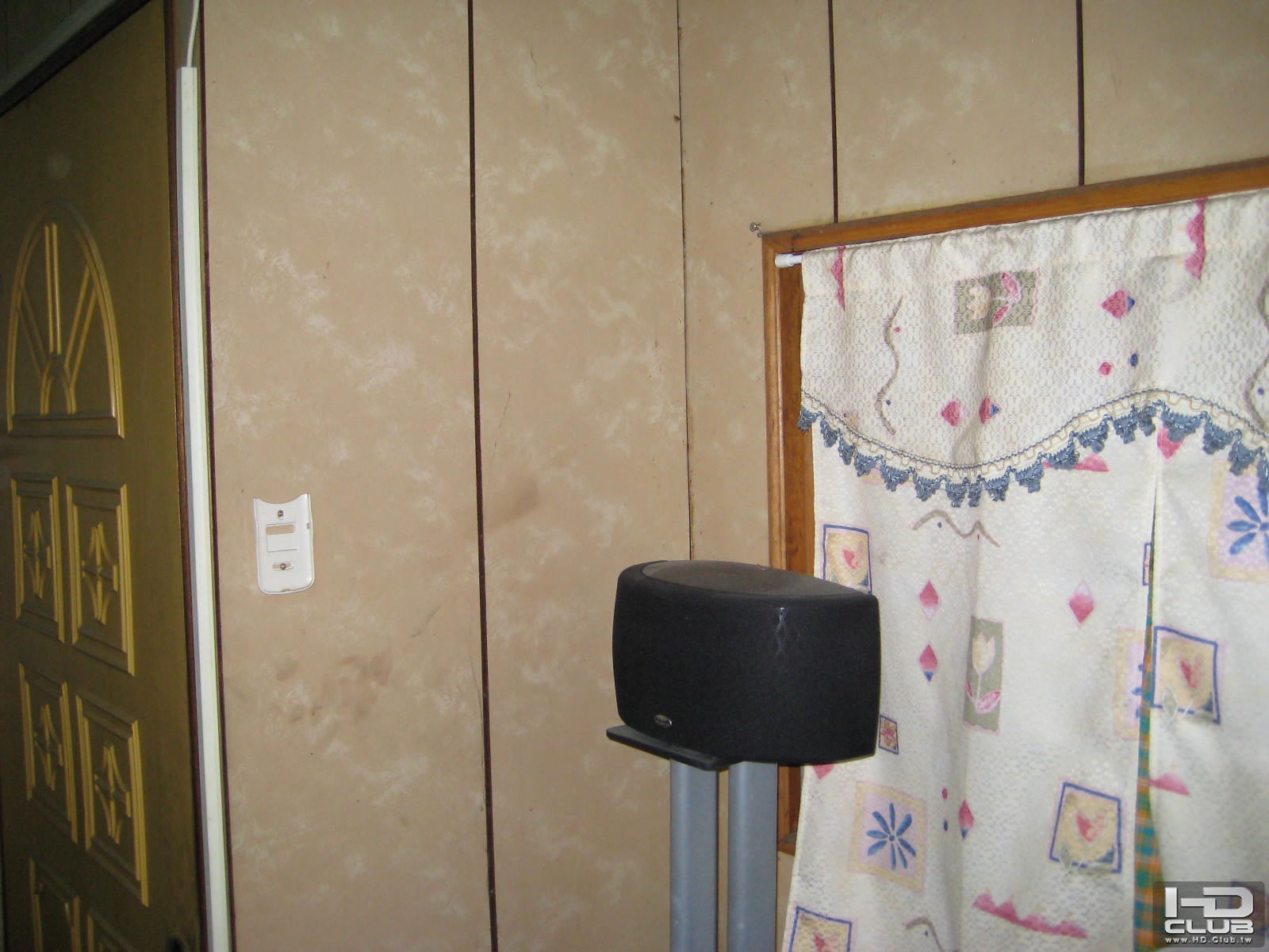

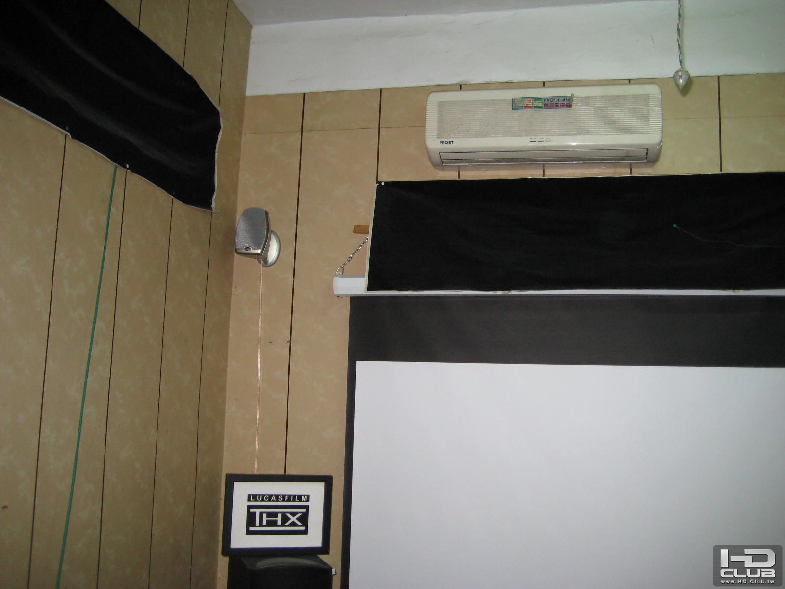

先前有分享過我的小劇院7.1後,過了兩年後的今天,我的小劇院又再度升級了,由7.1系統升級到11.1系統,哈!夠瘋狂吧!那11.1與7.1有差別嗎?這不用問,差很大!這3D球型音場的11.1系統的效果,真的很驚人,讓我前所未有的新劇院體驗,身因上下左右及前後多方向的移動空間感,超好的包圍感,可直逼電影院的效果了,在我這對效果會有打折扣的小空間裡,就能有如此的感受,若此系統換置較大的空間裡,再多加上一隻重低音,形成11.2系統,那效果肯定更驚人的,上面說了那麼多廢話,有圖才有真相

左聲道
左聲道
右聲道
右聲道

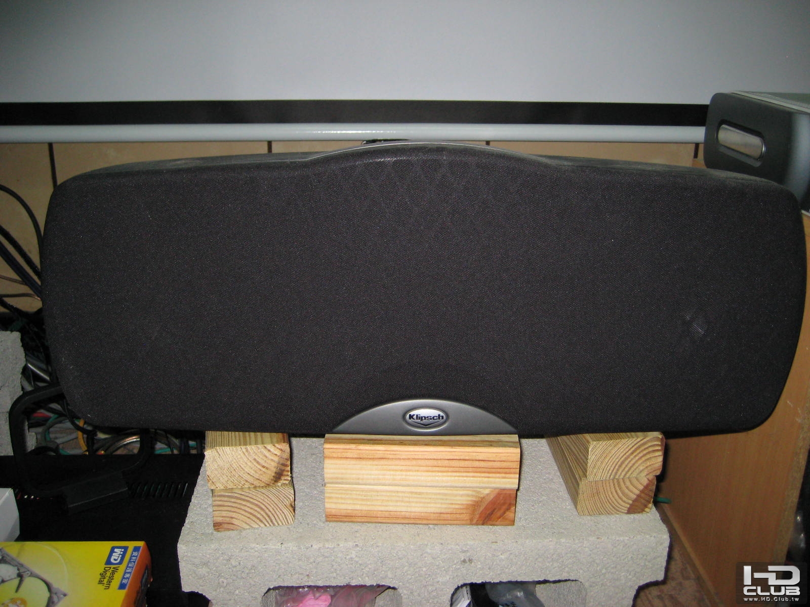

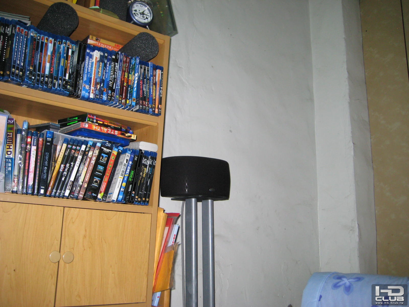

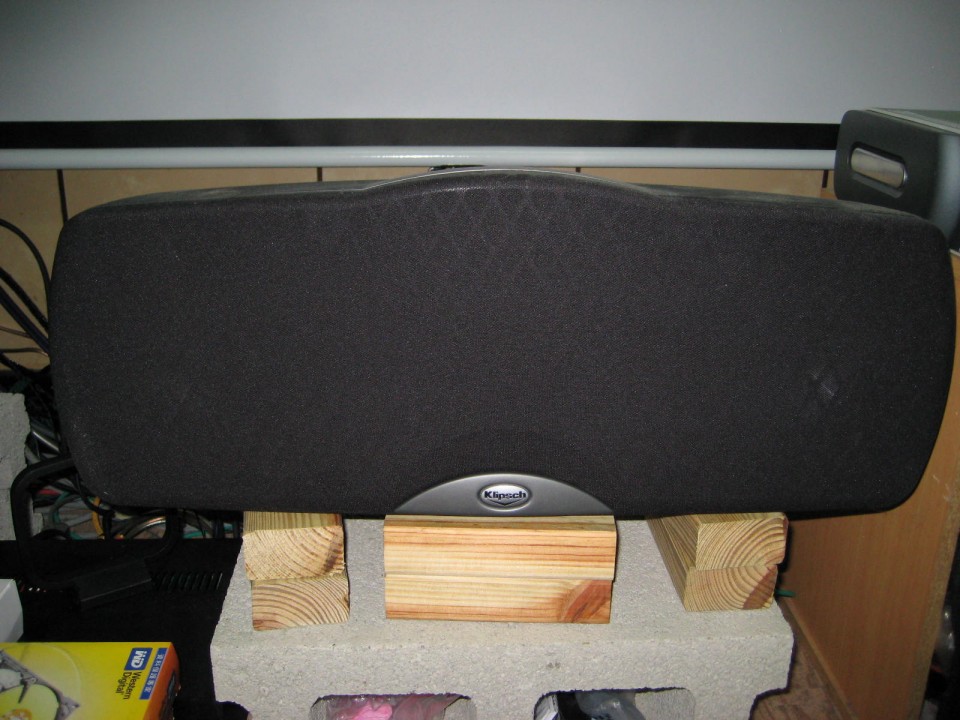

中置
中置

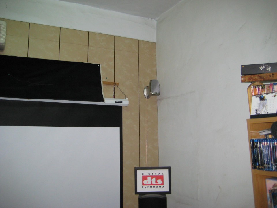

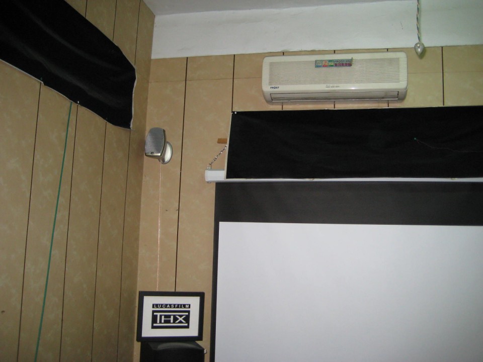

左前上方喇叭
左前上方喇叭
右前上方喇叭
右前上方喇叭
右環繞喇叭
右環繞喇叭

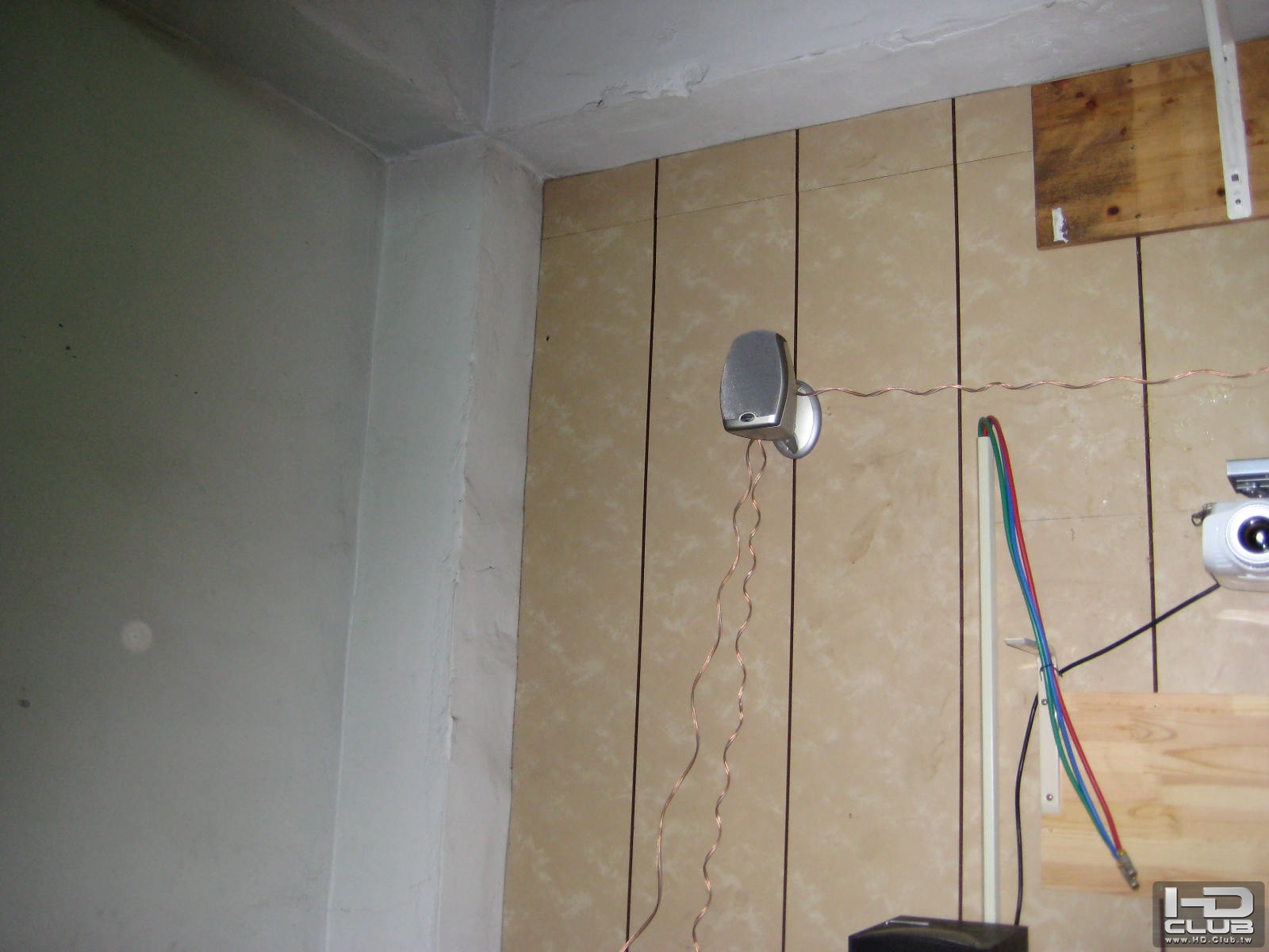

左後上方喇叭
左後上方喇叭

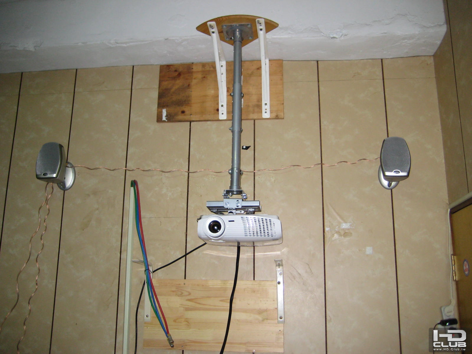

後上方音場喇叭
後上方音場喇叭
左環繞喇叭
左環繞喇叭
後環繞喇叭
後環繞喇叭

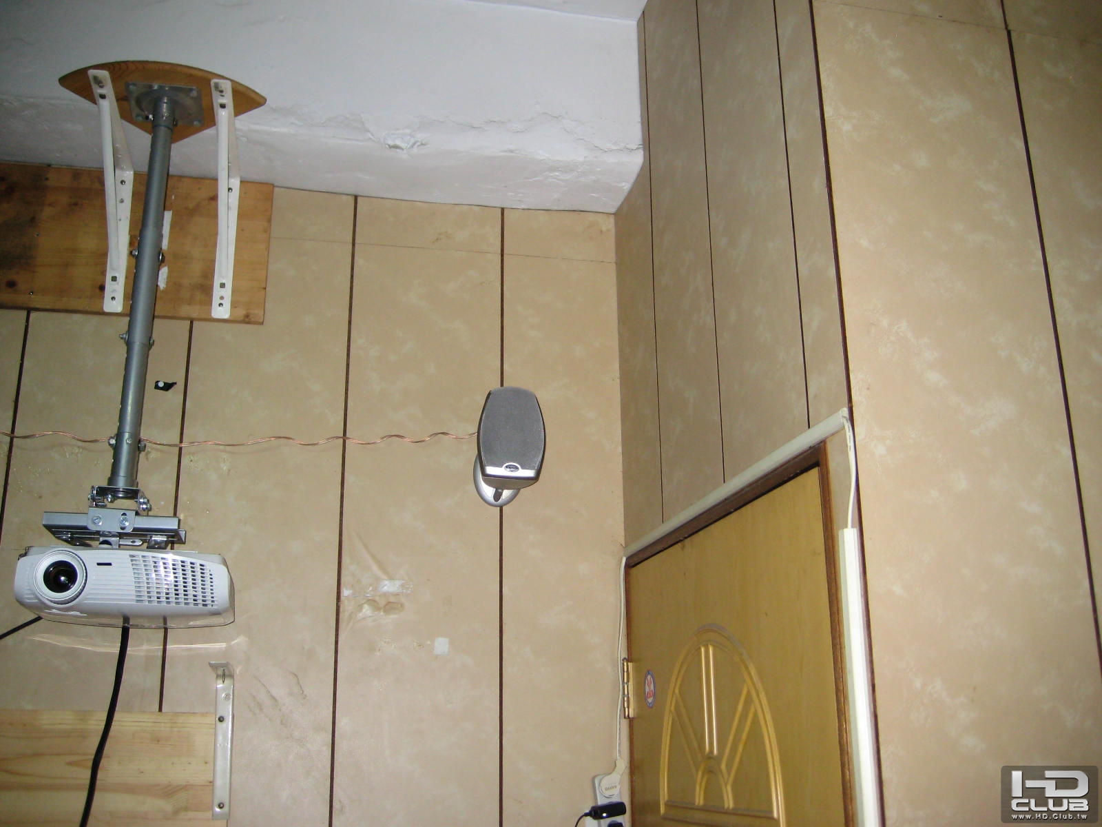

右後上方喇叭
右後上方喇叭

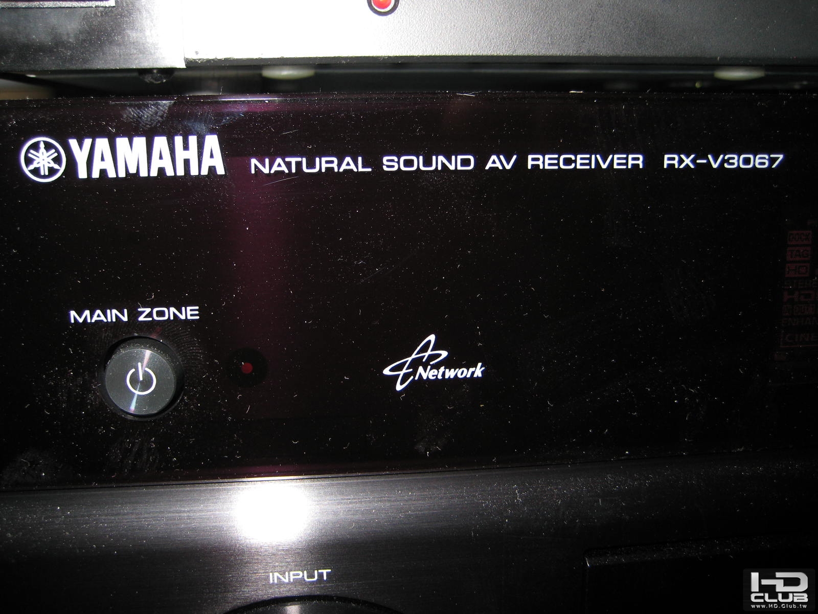

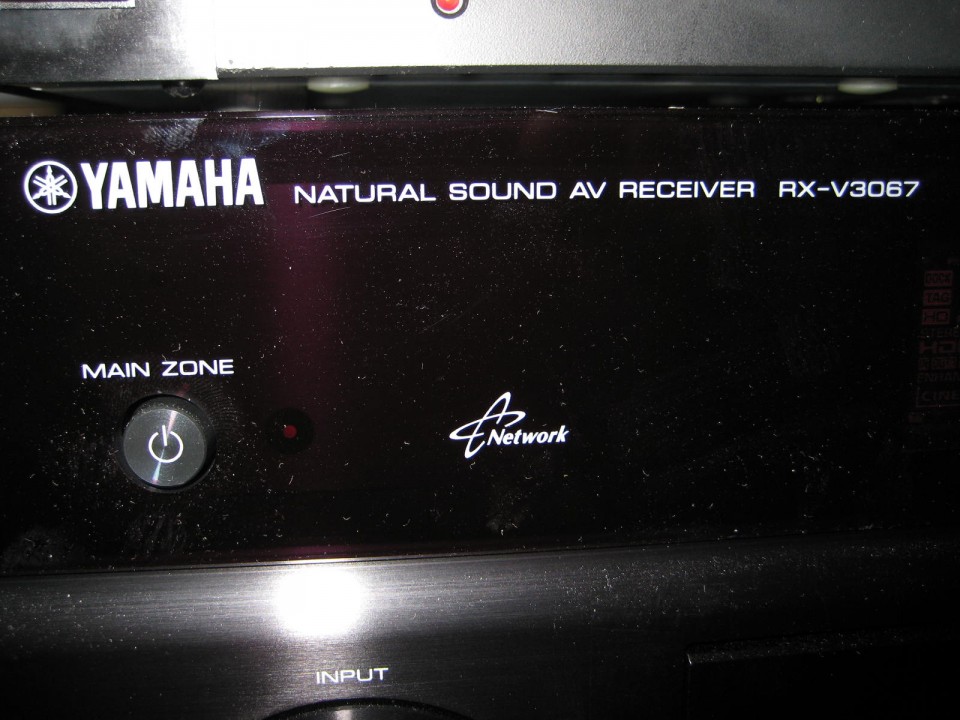

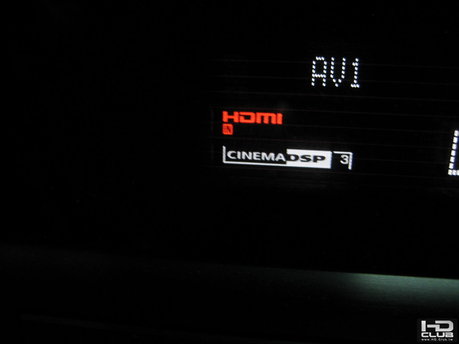

驗明正身YAMAHA RX-V3067
驗明正身YAMAHA RX-V3067

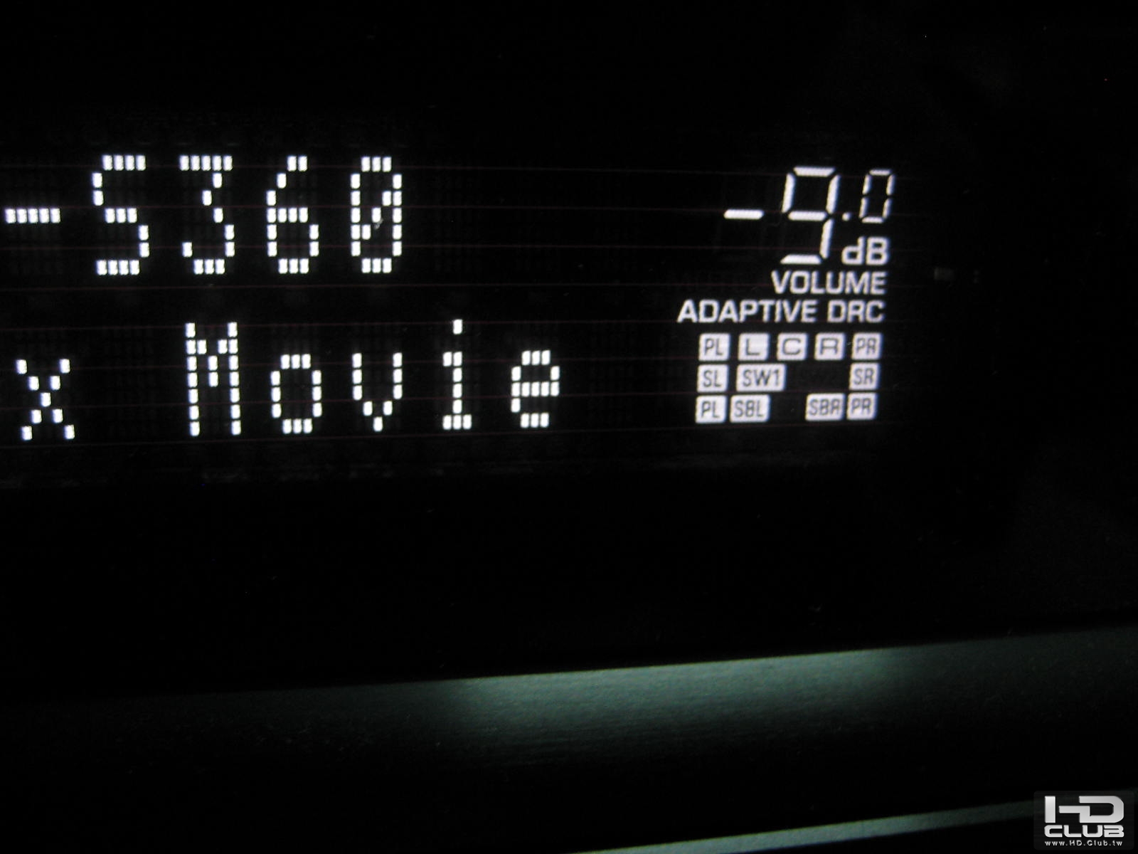

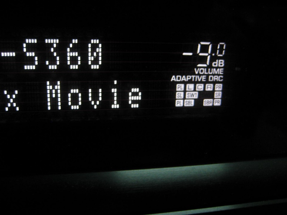

算一下亮了幾顆燈
算一下亮了幾顆燈

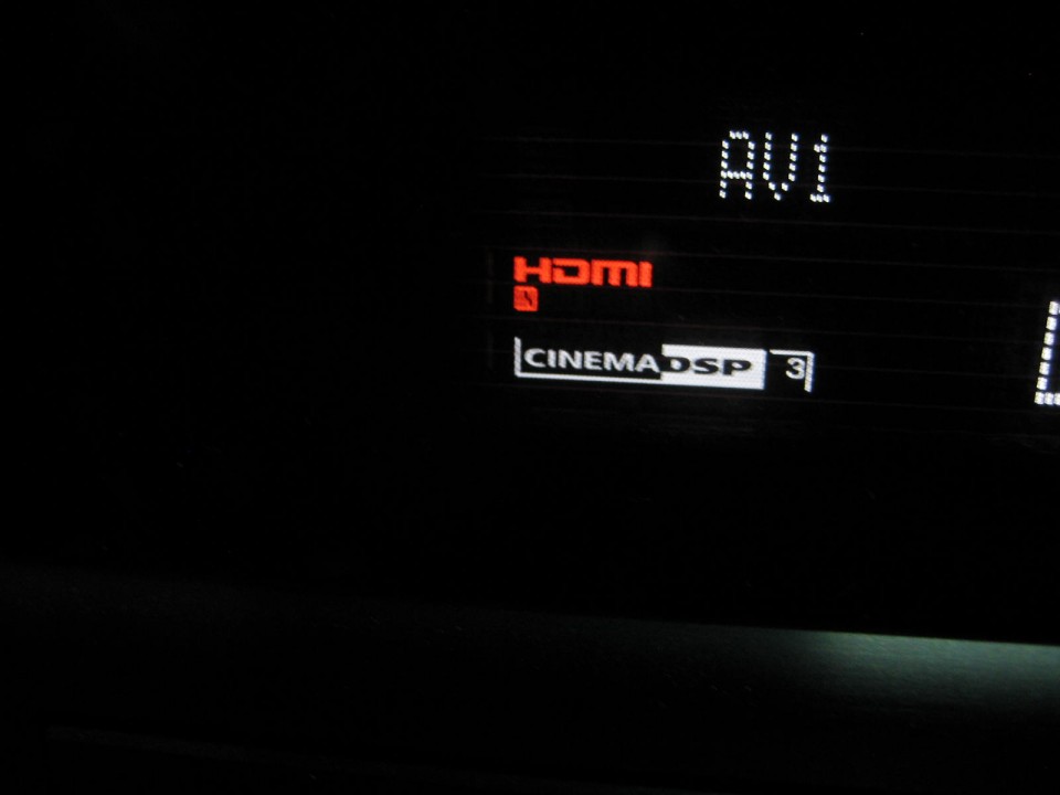

再套上3D DSP
再套上3D DSP

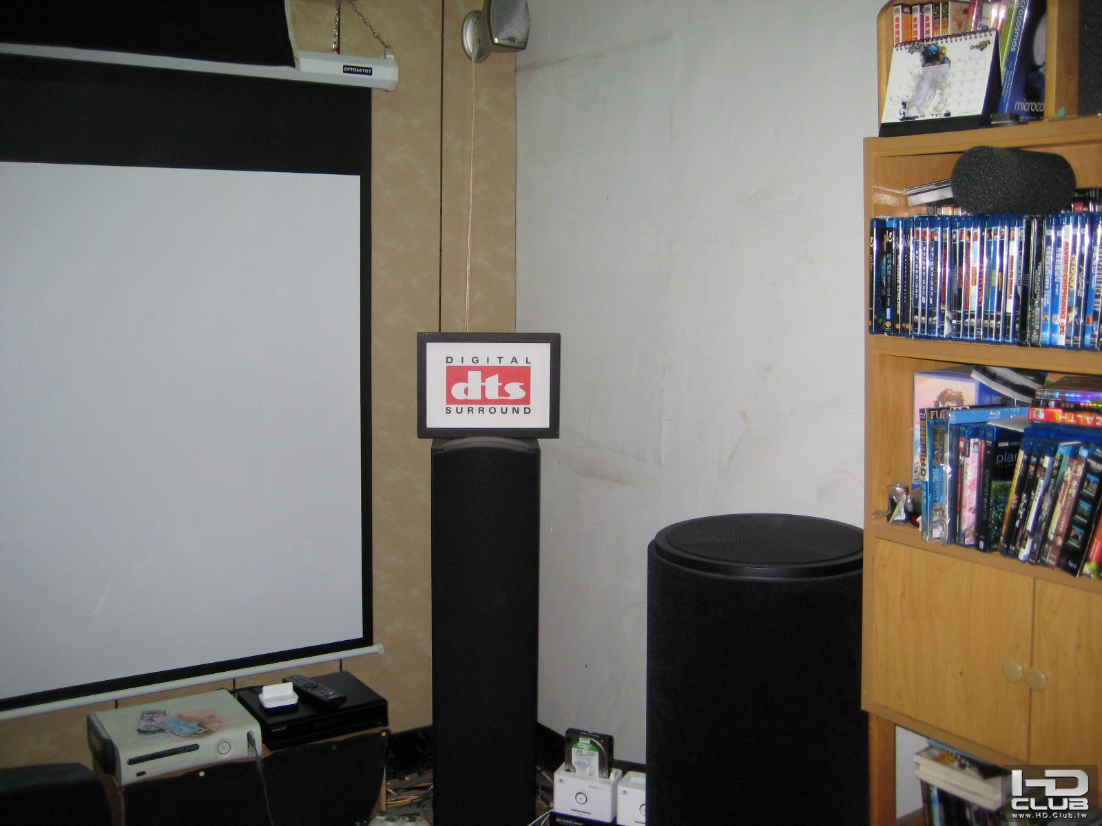

重低音
重低音
把HD20給修了
把HD20給修了

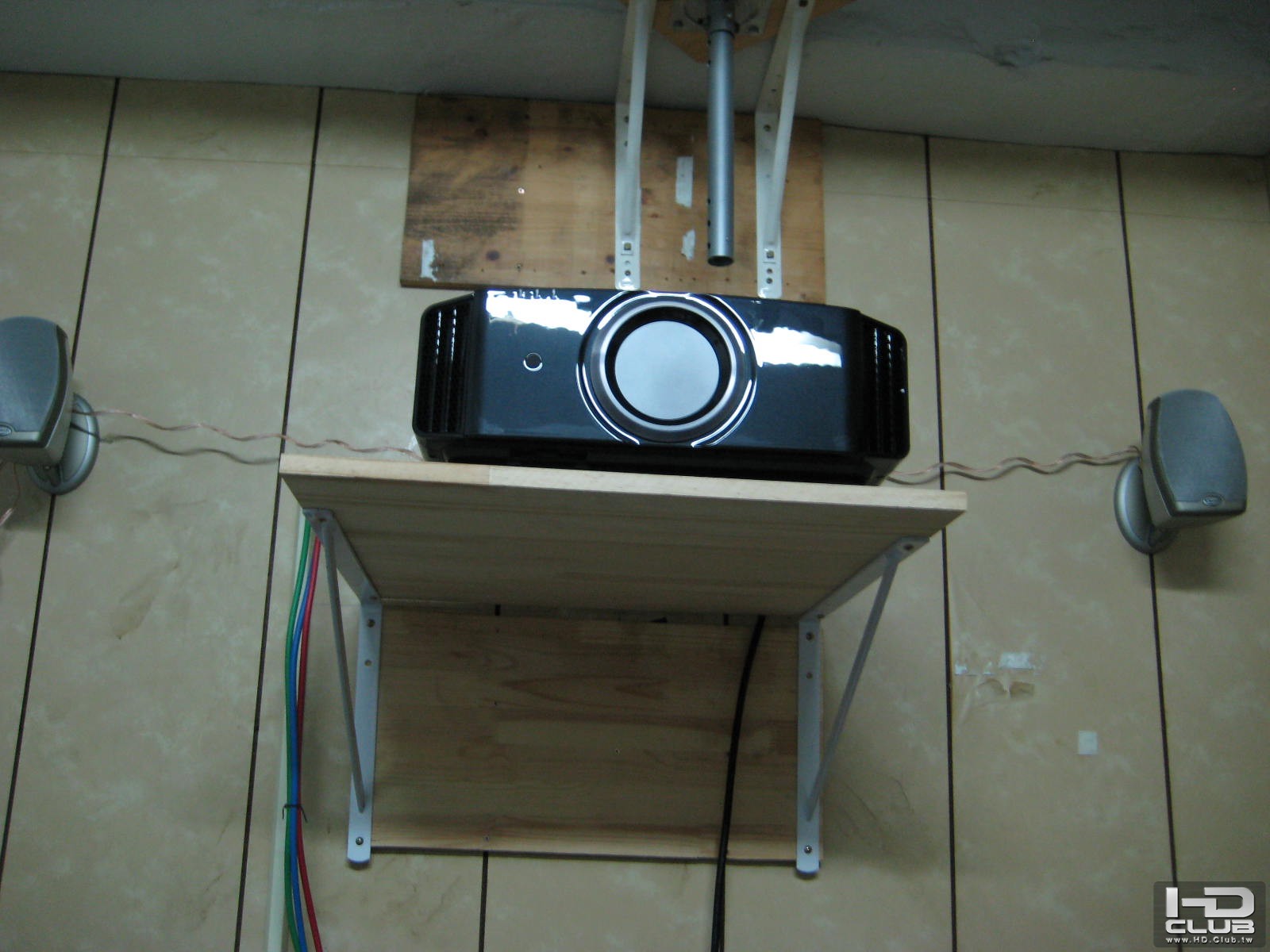

移情別戀換上了JVC X3
移情別戀換上了JVC X3

重低音是哪牌的壓~好大一顆!!@@
重低音在發威嘶吼時~你的裝潢的牆面會受的了嗎??
還是你覺得這樣還蠻爽的~
發表於 2010-12-13 18:57:07 | 顯示全部樓層
重低音是哪牌的壓~好大一顆!!@@
還是你覺得這樣還蠻爽的~
涼風真世 發表於 2010-12-13 18:45
超低音 SVS
每人環境不同, 劇院只要先自己爽就成功一大半了. 其它慢慢克服
發表於 2010-12-13 19:12:50 | 顯示全部樓層
SVS那一定很威~!! 我會有此問題疑問~就是我也是有一樣這 ( 正頭 ) ~~我的地板架高的問題困擾我好久!! 一開始自己也覺得蠻爽的~因為感覺整間在震! 沙發好像有裝梯屁屁的感覺~!! 自我感覺良好有一段時間~~!!直到去聽了我鄰居的劇院!! 發現我居然沒有那種撞心肝的衝擊力~!! 所以決定要把他打掉了~!!@@

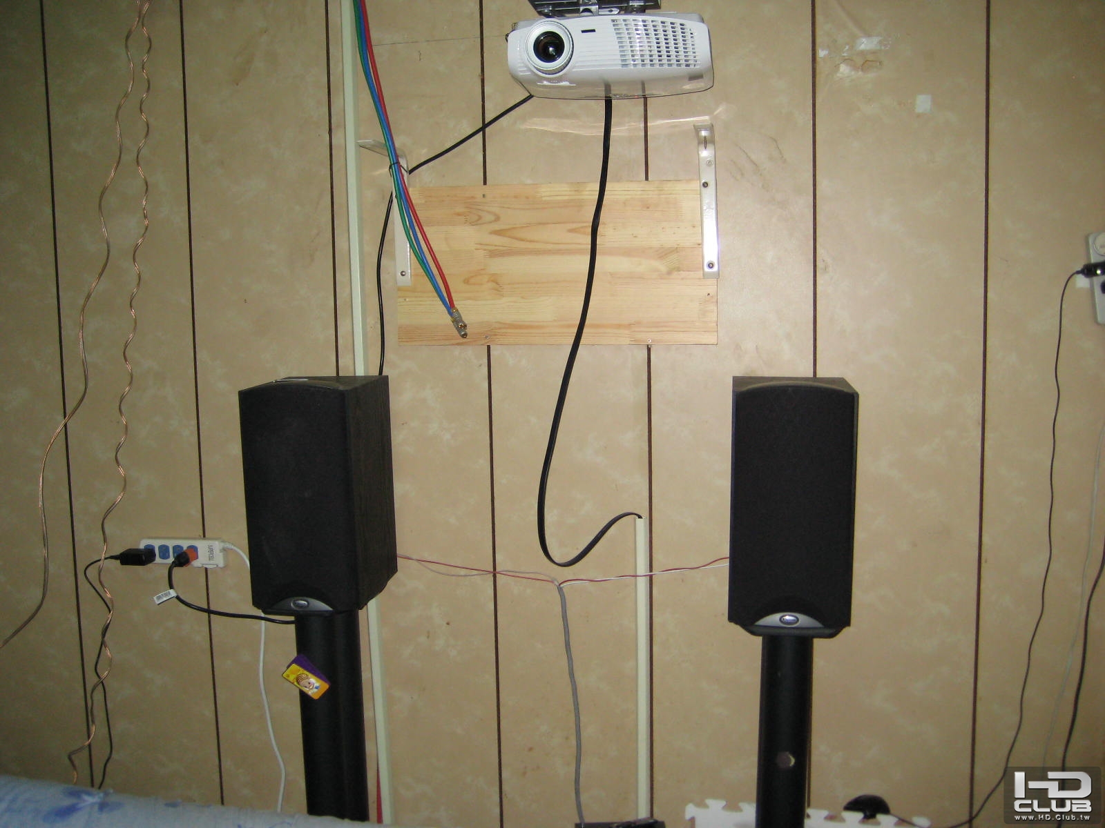

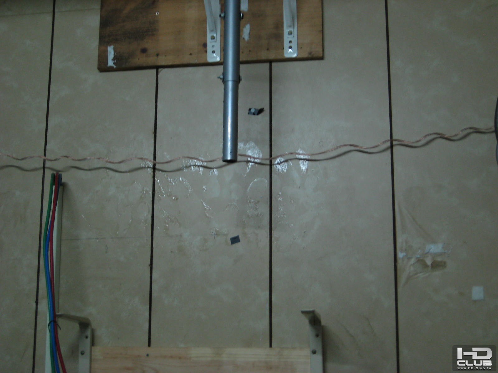

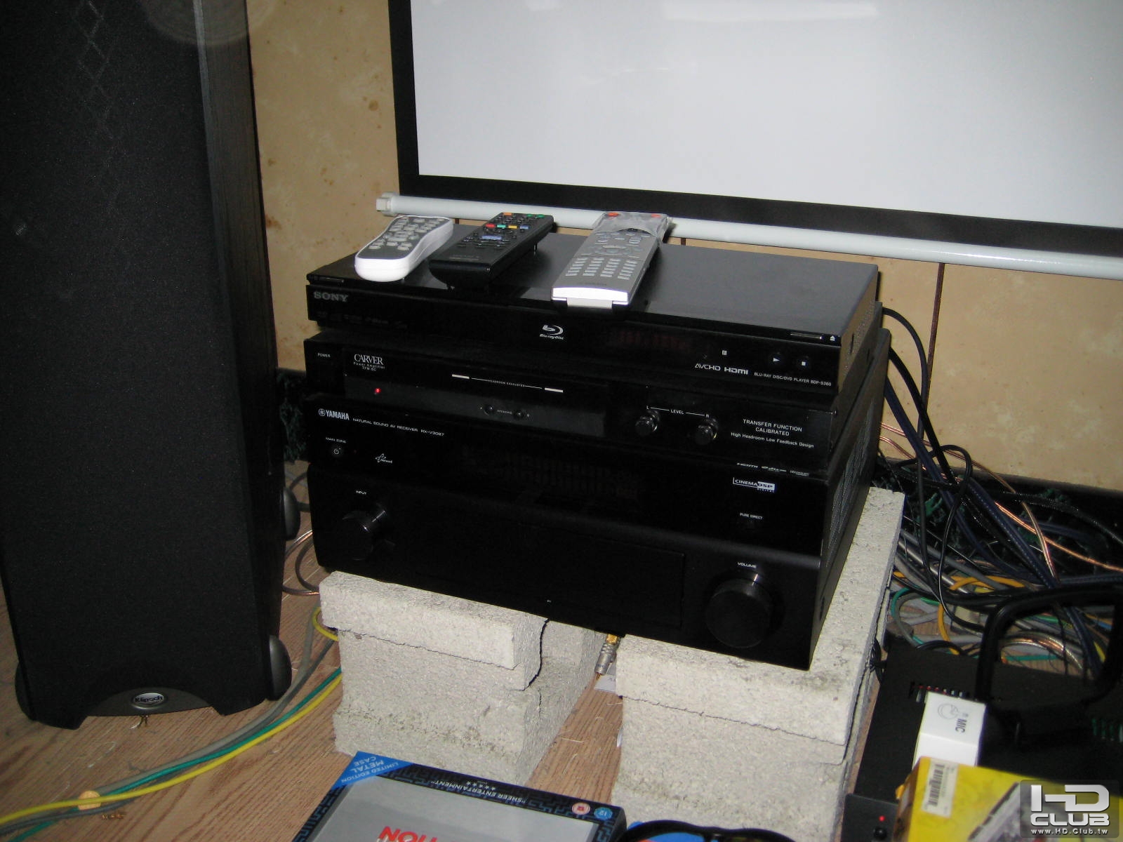

版主您的投影機和我的一樣,但是您的環境落塵很可怕,擴大機的灰塵也太多了吧。
您的喇吧線就這樣掛著,是還沒有整線嗎?
11.1聲道?感覺好威阿,可以問一下您的YAMAHA擴大機買多少錢,我也想要換。
 樓主| 發表於 2010-12-14 08:42:30 | 顯示全部樓層
6# angichilk
唉!我這三天兩頭就會有灰塵,擴大機兩天前才清過,又有灰塵,讓您發現了,見笑了!11.1空間若許可的話,值得來玩看看,至於3067的入手價63K,給您參考,或許您可能會問到更低的價位

我之前擴大機是SONY的2400ES,在一樣的 空間及喇叭之下,惱人的駐波及殘響很嚴重,這次換了這台3067,在自動調校之下,改善了很多,尤其在低頻方面,能達到掃褲管及搥心肝之下,卻能把駐波減少,甚至控制到沒駐波,另外更明顯的是,重低音的速度快了很多,之前在2400上的低音,會有一點拖的感覺,在3067上完全不會,這是令我最滿意的,而整個聲音變得很清晰乾淨,又能保有劇院的衝擊力及快感,聽久了,耳多也不會累,只是....聲音都達到3D了,影像卻還沒3D@@

 樓主| 發表於 2011-2-21 08:37:52 | 顯示全部樓層
系統又有更新了,就發生在2011/02/20裡,把投影機hd20更新為JVC x3
發表於 2011-2-21 09:45:40 | 顯示全部樓層
投影機方面還真算是畫質的巨大進步...果然奧大真識貨..有眼光..
