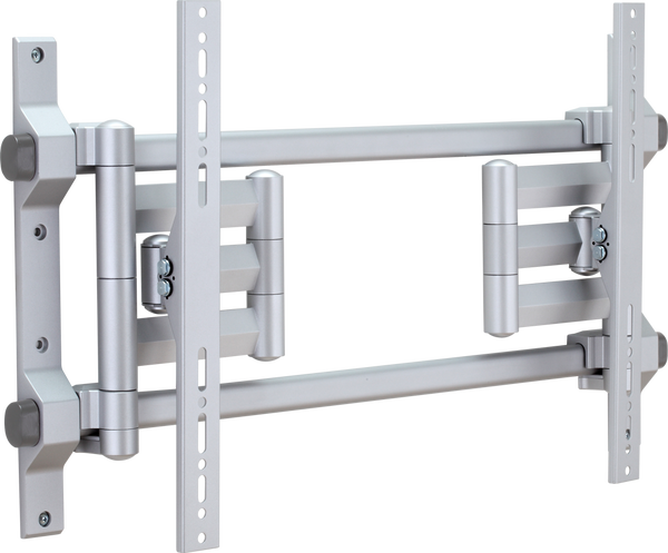

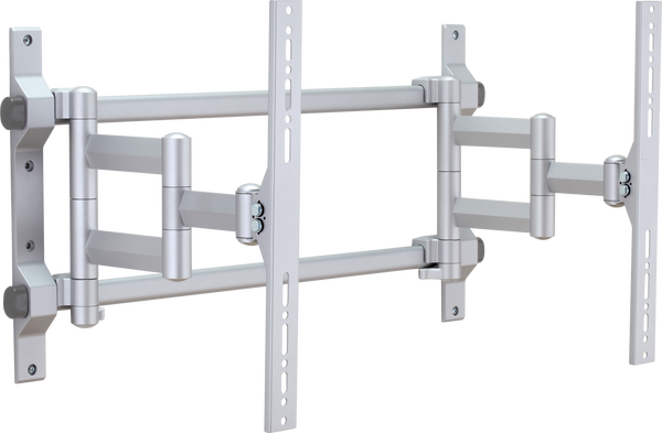

1. COSTCO 的Hoolin Ergo Life Zone系列電視架 LA3-423 TV
(看不到尺吋列表~ 業務說可以承載至55吋)

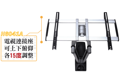

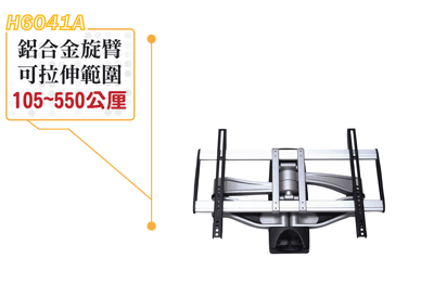

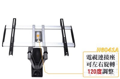

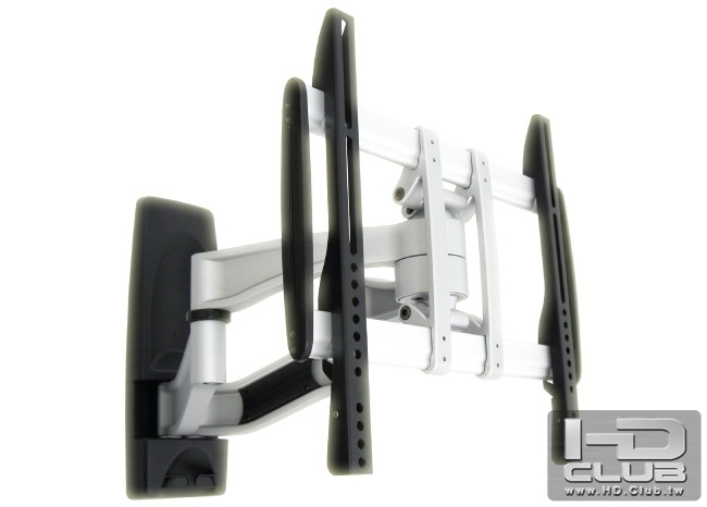

2.HighEnergy 系列 H6041A

小弟比較覺得2號這個HE拉伸式比較合宜,但是偏偏對這玩意沒經驗.
萬一不是想像中的理想,那家中就很多人會唸到我趴在地上看電視.
還請各位有經驗的高手聊聊壁掛的選擇或是您有更優質的推薦!

我覺得下面那個看有沒有必要,它價格是貴在多上下傾斜的機構,問題是裝好後,大大會需要調這個角度嗎?不需要應該就不用花這個錢吧!

我是使用COSTCO 的Hoolin Ergo Life Zone系列電視架 LA3-423 TV, 當初也是找了好久才決定就是它了. 方便之處就是可往左或往右位移一點距離, 尤其是你覺得電視沒擺在正中的位置. 有線要施工時可把電視架往前拉, 方便你線材的施工. 就定位後也沒有更換線需求時, 大概就不會動它了. 再補充一點, 一般固定架施工完電視都是緊貼牆壁, 而Hoolin LA3-423 TV 架可以往前拉一點距離. 電視上架後一個人施工就可 , 不需要兩個人抬電視 . . .
你可以發現Hoolin Ergo Life Zone系列電視架左右各有四個固定螺絲孔, 相信能承受得住電視的重量.
HighEnergy 系列 H6041A單一的支持點雖然簡潔(我也喜歡), 但是不曉得能承受多重的電視, 這點是我比較在意的. 另外你也要注意你的牆壁是紅磚還是純混泥土的, 兩者的吊掛強度是不同的.
