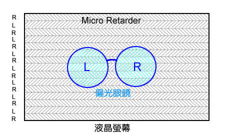

首先,您要確認自己的3D筆電是使用主動式還是被動式3D眼鏡?所謂主動式3D眼鏡,目前大都是搭配nVidia 3D Vision的套件(HP Envy 17例外),其使用的是Page-Flipping(或Frame Sequence)的3D顯示模式,因此其3D顯示是左、右畫面快速交替顯示,是以時間分割(Time Sharing)的方式來顯示3D畫面,這樣的畫面品質最好且不會降低解析度;而被動式3D偏光眼鏡,則是在顯示器上貼有一層Micro Retarder (微偏光膜),其將「水平交錯」(Row Interlaced)顯示之奇(右)、偶(左)線各偏光135度與45度(如下圖示),再以被動式3D偏光眼鏡(左、右眼各偏光45度與135度)來觀賞時,其奇數線(偏光135度)的影像只能通過同樣是偏光135度的右眼偏光鏡(偏光45度的偶數線或左眼影像因為與其呈90度,所以無法通過);而偶數線(偏光45度)的影像只能通過同樣是偏光45度的左眼偏光鏡(偏光135度的奇數線或右眼影像因為與其呈90度,所以無法通過),所以我們就可以觀賞到3D立體影像;但是這樣的3D畫面,其左右眼影像的垂直解析度會各降一半。
(註:上述「被動式3D偏光眼鏡」所對應的左右影像偏光角度,因3D筆電廠牌不同而可能會有差異。)

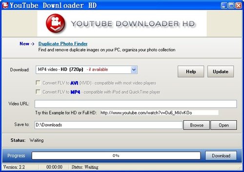

目前我們所可能尋找到的3D影片,大都可以從網路下載而來,其中YouTube 3D (YT3D)是最大宗。請至www.youtube.com網站以關鍵字「yt3d:enable=true」來搜尋,即可找到相當多的3D影片。要從YouTube下載影片,您必須要有專用的下載軟體,這裡介紹您一款免費(Freeware)的「YouTube Downloader HD」軟體(如下圖),下載時只要將YouTube影片的URL(網址)填入「Video URL」後即可以下載,非常方便。

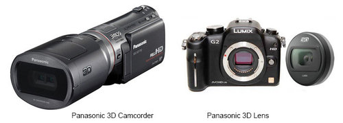

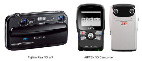

另外一種取得3D內容的方式,那就是自己來製作3D影像與3D影片。其實3D筆電除了3D遊戲的應用外,主要還是3D影像與3D影片的應用,目前市面上已可以買得到各種「傻瓜型」3D相機與3D攝影機(如下圖只是其中幾個機種),或是您也可以兩台相機與攝影機來自製3D攝影取像設備,再參考本部落格的另一篇文章:如何拍攝「3D立體影像」?來拍攝即可。
我時常碰到有人會問:要如何製作「主動式3D眼鏡」或「被動式3D偏光眼鏡」的3D內容?這裡有個重要的觀念:3D内容的製作與3D筆電所使用的主動式還是被動式3D眼鏡無關;也就是說,您只要將兩個View的3D内容製作好,再根據您的3D筆電所支援的3D影像格式(3D顯示模式)來展現即可。因此您所需要的應該是一個3D播放軟體(如Stereoscopic Player),它可以將同一個3D內容以不同的3D影像格式(或3D顯示模式)來播出。
目前大多數的3D相機與3D攝影機都有支援「Side-By-Side」的3D影像格式,所以您只要有「Stereoscopic Player 」3D播放軟體,根據您的3D筆電所支援的3D影像格式(如使用被動式3D偏光眼鏡之「水平交錯」Row Interlaced)與3D顯示模式(如使用「NVIDIA 3D Vision」之Frame Sequence)來播出。
