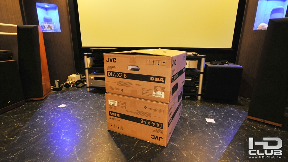

JVC DLA-X3-B.JVC DLA-X7-B
型號後面的-B表示黑色機身。

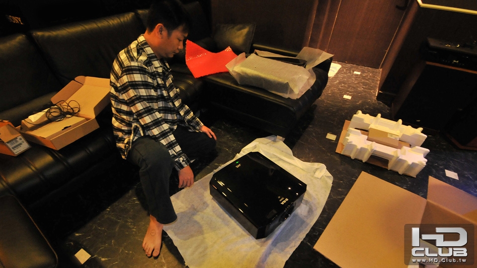

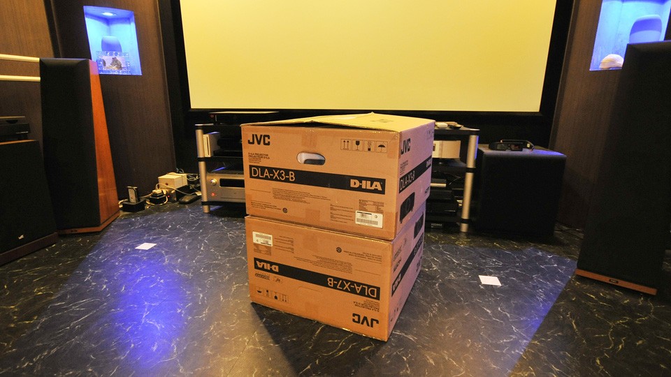

先快速的將JVC DLA-X3-B取出放在一邊。

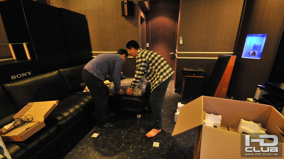

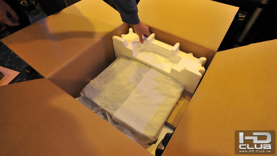

接著 JVC DLA-X7-B 正式開箱

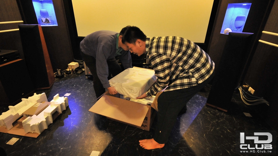

體積不小,重量還好,不過還是兩個人一起搬動小心翼翼一些的好。

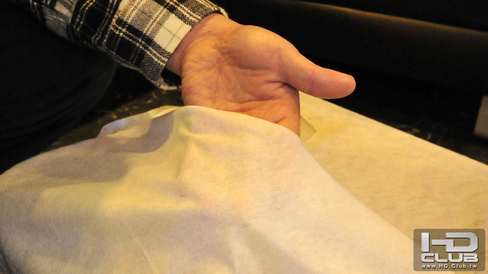

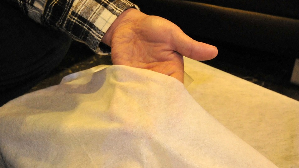

保護 X7本體的是質感柔細的不織布。

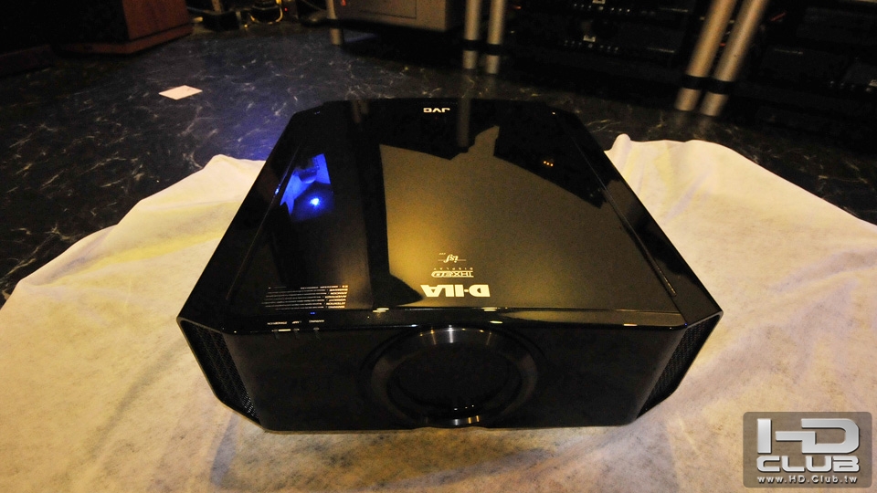

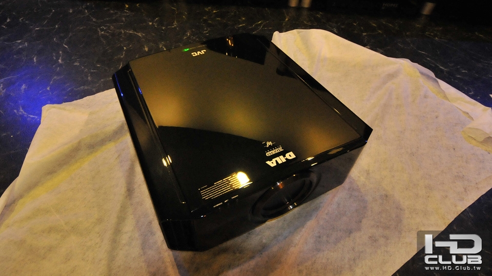

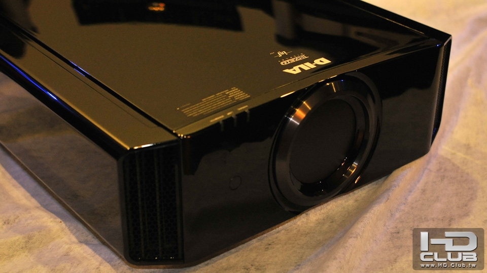

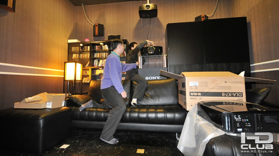

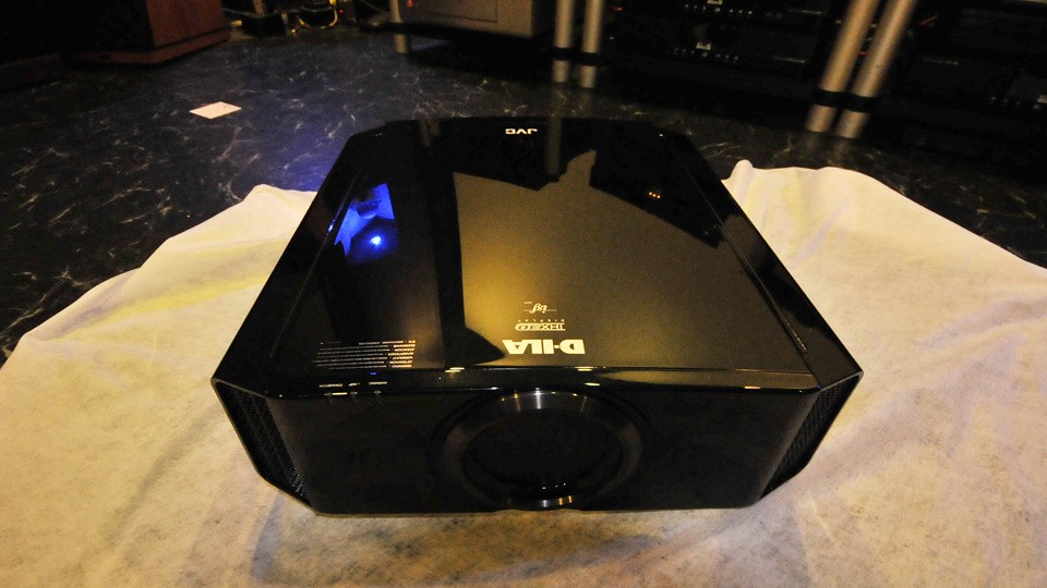

第一次在視聽室接觸,當然是先欣賞一下X7的英姿,
接著再觀察一下該怎麼來拍美美的照片。

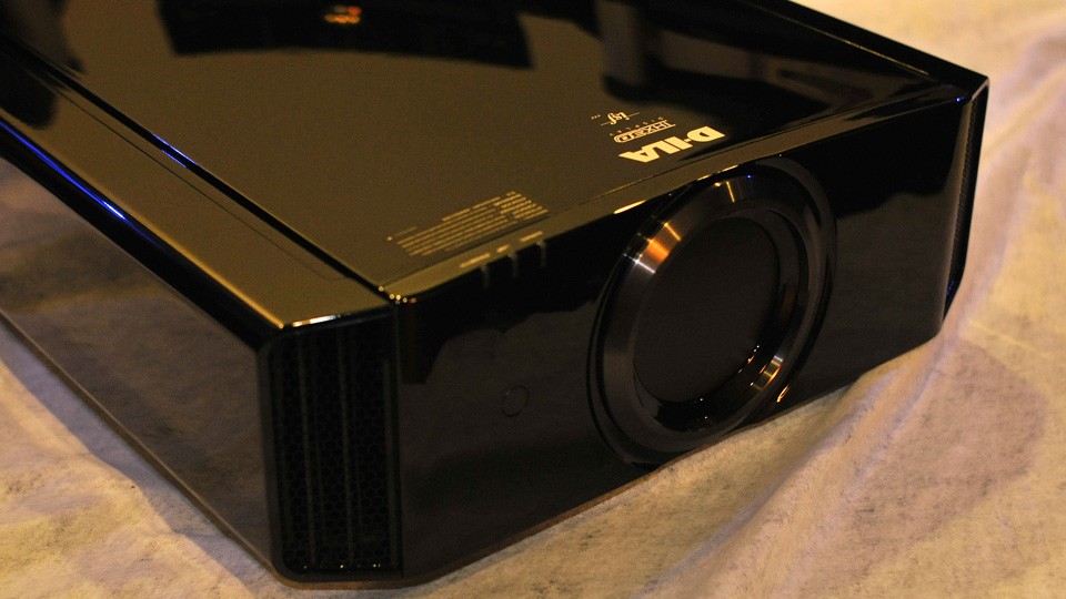

本體比一般投影機大了一些。

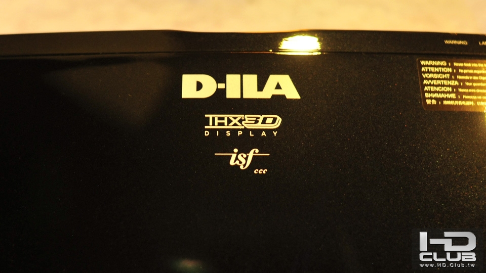

JVC X7/X9 兩款均有THX 3D 與 ISF認證,

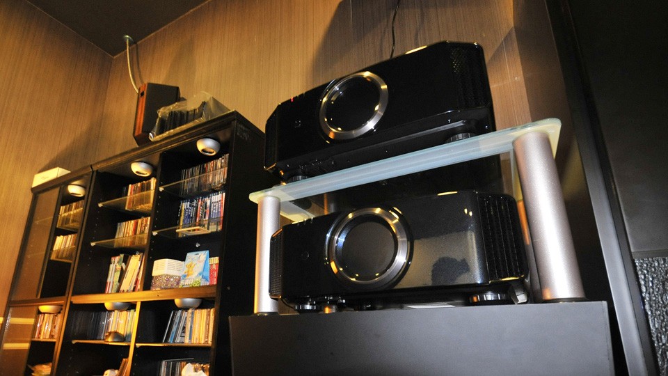

上JVC DLA-X7-B
下 JVC DLA-X3-B

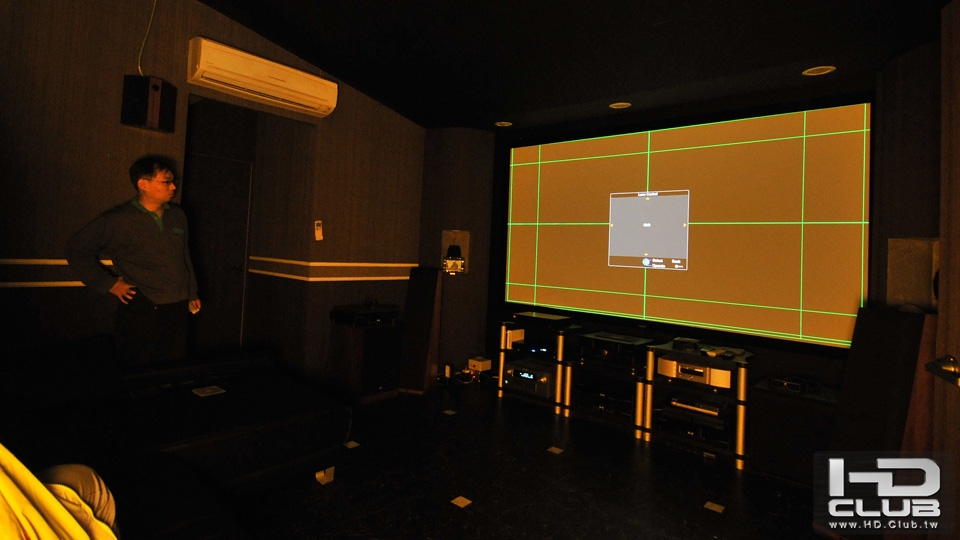

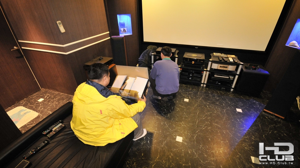

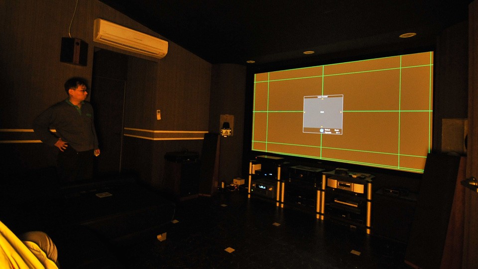

投影機就定位後,開始進行調整。
接著下一篇再來翻拍一些OSD顯示畫面。

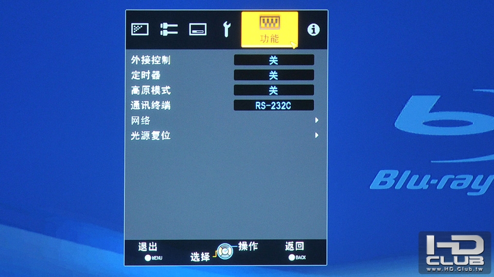

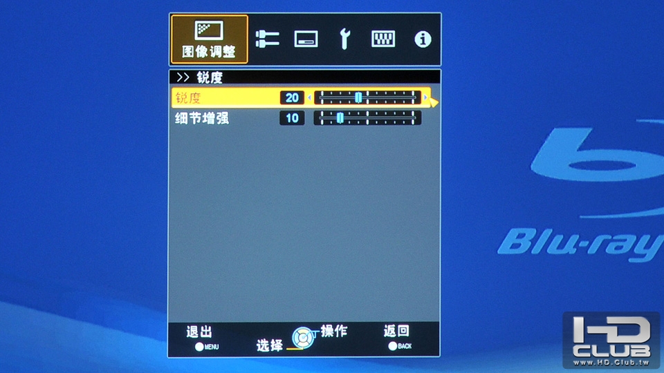

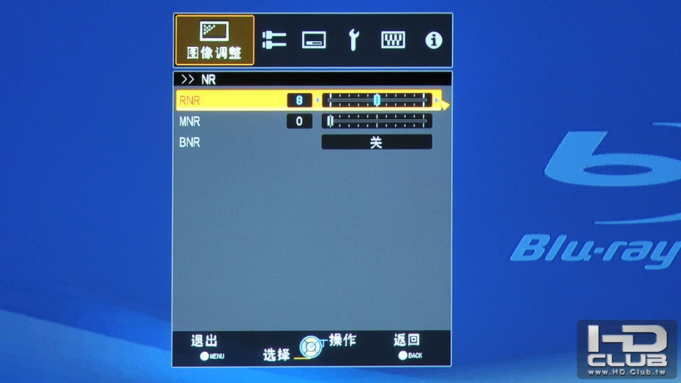

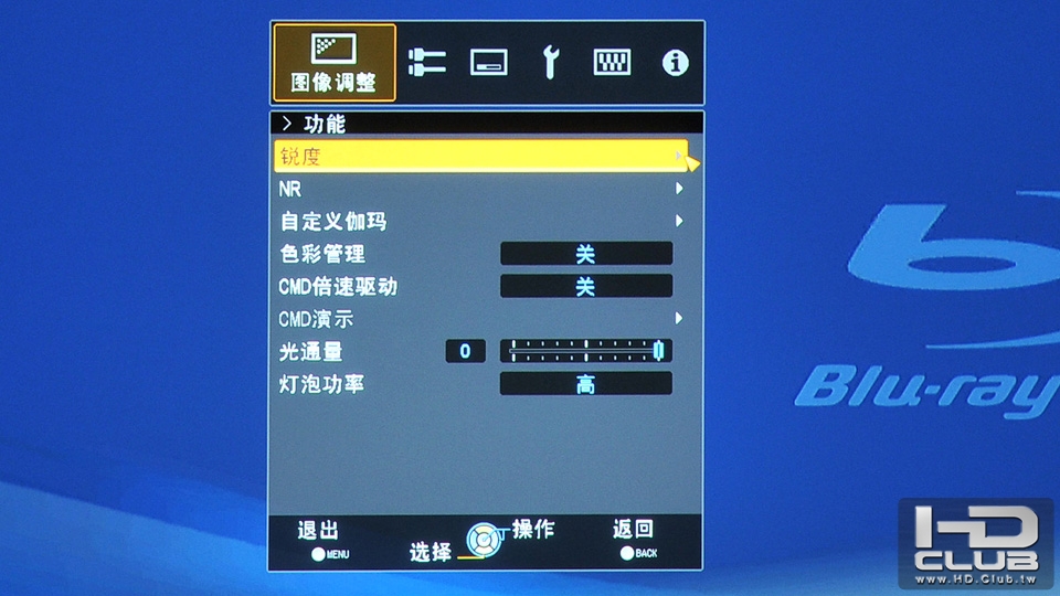

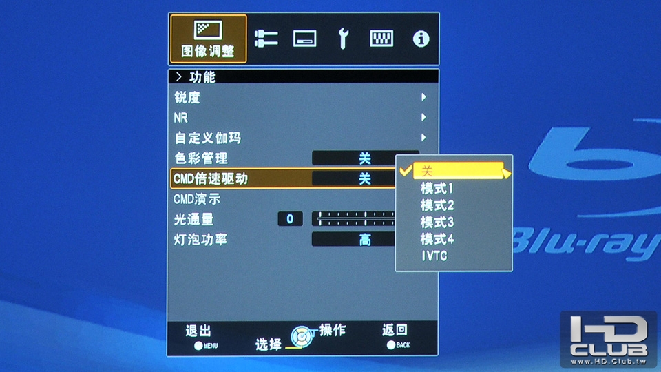

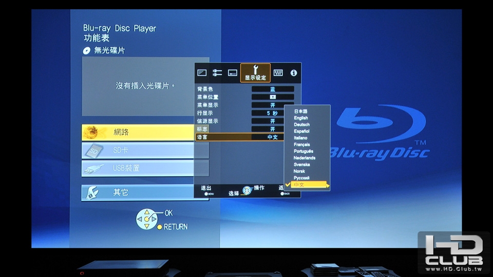

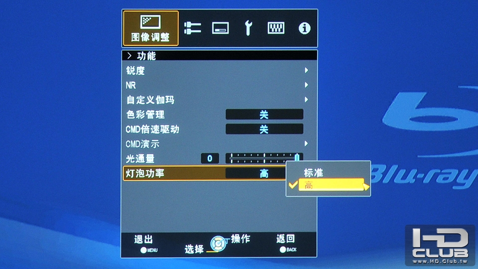

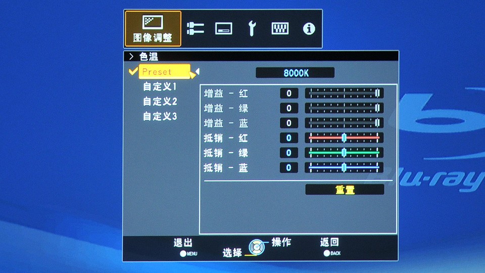

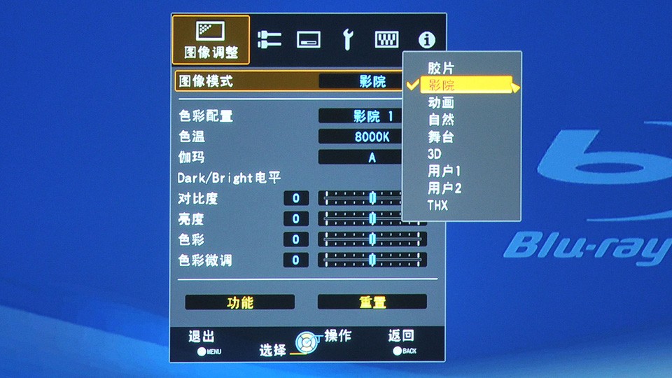

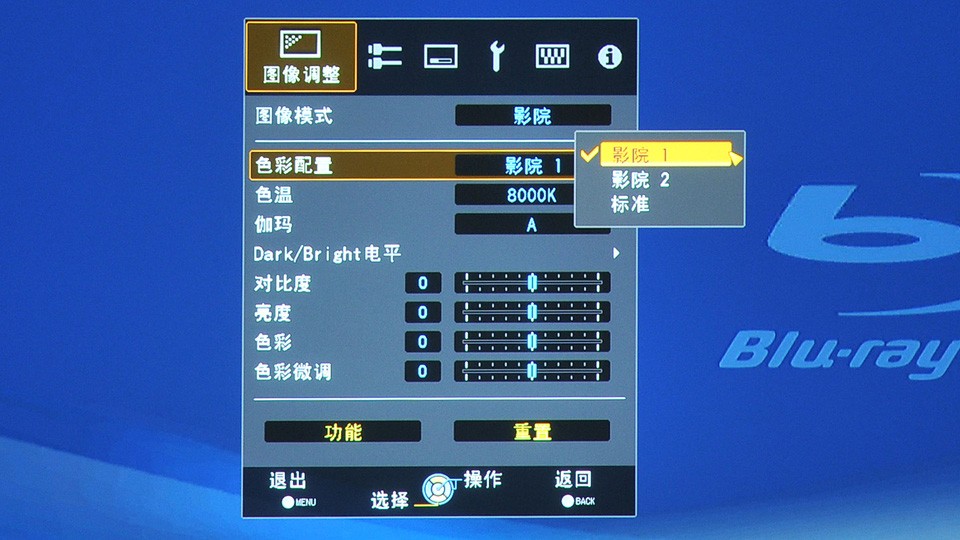

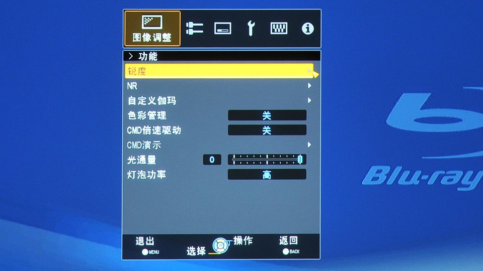

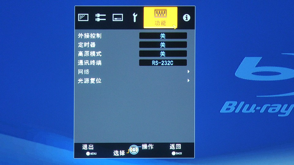

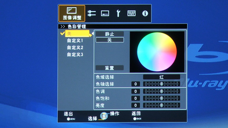

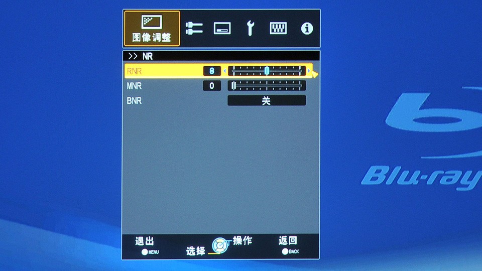

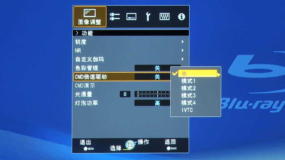

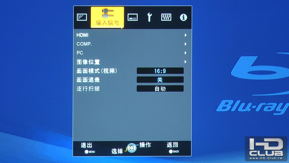

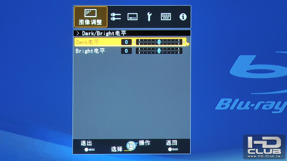

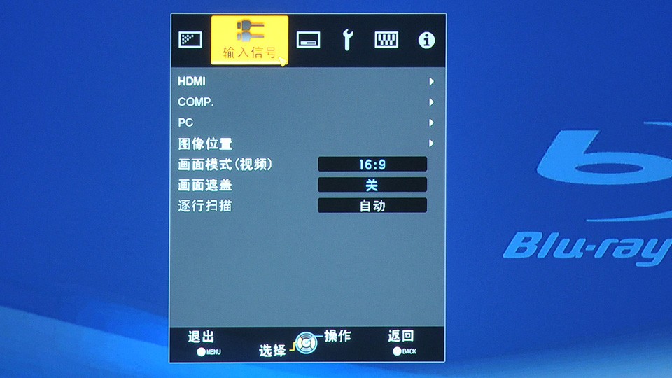

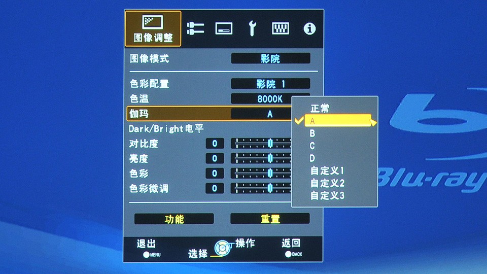

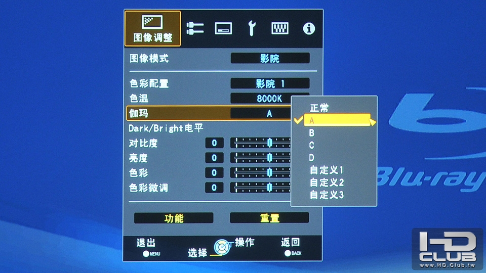

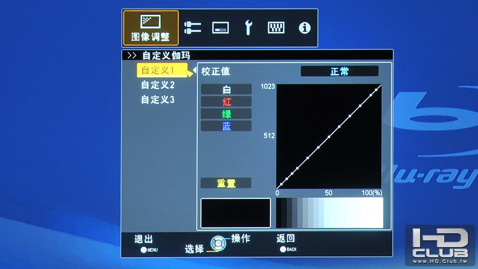

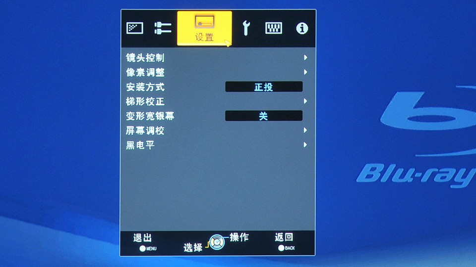

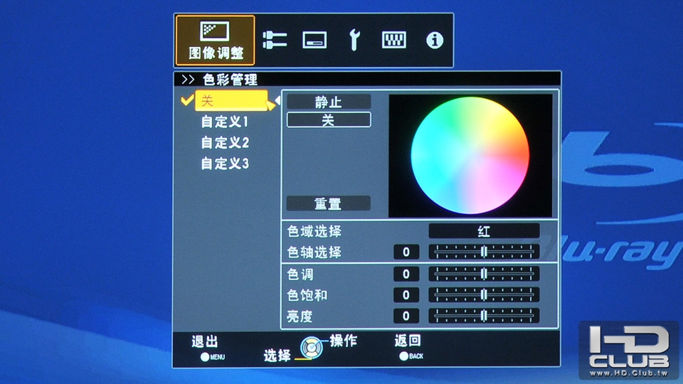

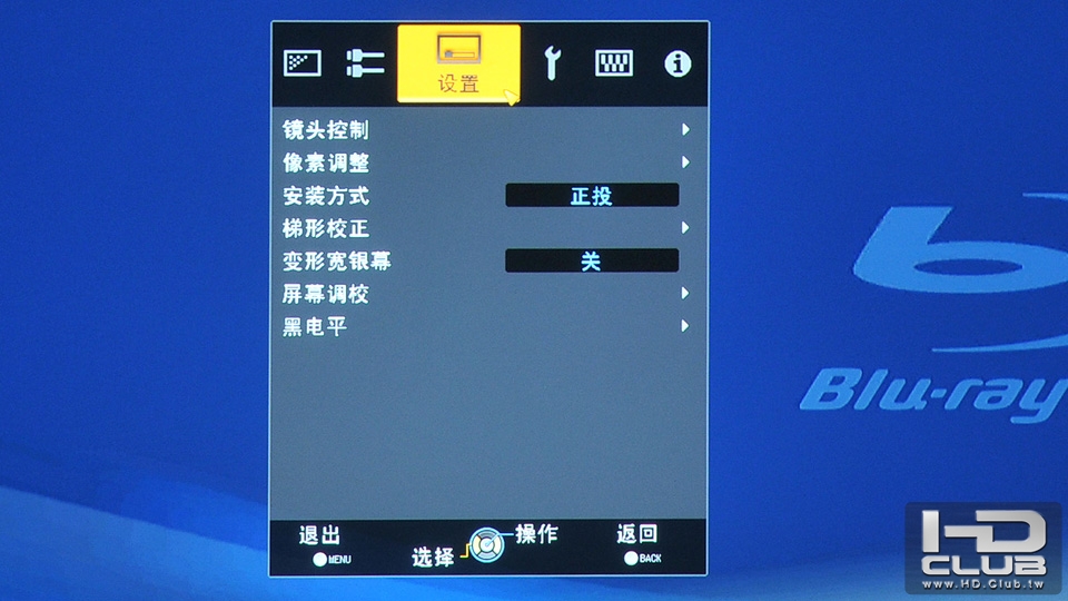

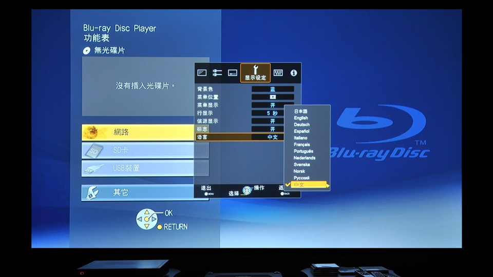

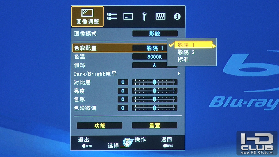

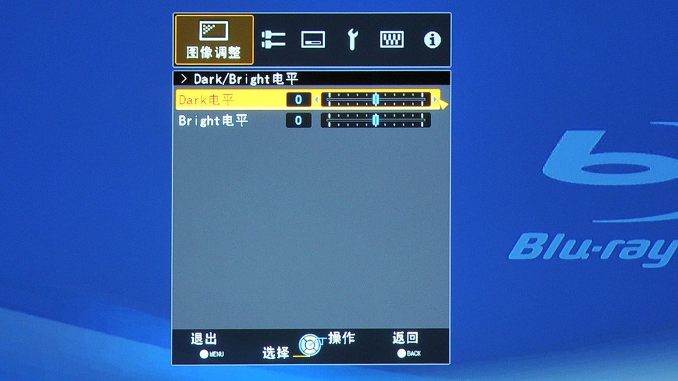

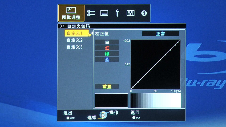

OSD介面翻拍:
這裡先把語言設定為大家熟悉的中文,不過顯示只有簡體中文,獨缺繁(正)體中文!!
相信這一點在很多視聽器材上,大家都很不爽,不過也無奈的習慣了。

DLA-X7-B 為全新未開封新品,所以開機時本機上的設定都是官方的出廠值。
在未經調整情形下,除了銳利度稍嫌過頭,其他部分的表現投影在我視聽室的 1.0增益固定布幕上,整體表現就很值得拍手叫好了!!
