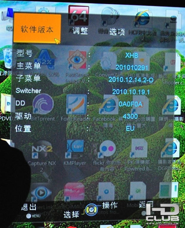

升級韌體這一點,我覺得代理商,商家應該主動追蹤一下用家的。
今天我也是看了說明書才看懂原來mini USB是隱藏要打開螺絲底下的。
west 發表於 2011-3-18 04:21
JVC 蔡先生有說到,
若是有需要作韌體升級,
台灣JVC會派人到用家處作韌體升級的動作.
目前確認醉心韌體的廠內代碼在子選單那項,
2110.12.14.2-O 若是這組,則為最新 Ver1.3的韌體版本.
如何確認機體的韌體版本呢?
可以進入Service Menu去查看.
上,下,右,左, OK,
連續按,按快一點就行了.
進入後的首頁介面如下
len1978 + 10 + 10 熱心助人

發表於 2011-4-15 11:07:33 | 顯示全部樓層
本文章最後由 Abby 於 2011-4-17 15:21 編輯
JVC 蔡先生有說到,
若是有需要作韌體升級,
目前確認醉心韌體的 ...
Abby 發表於 2011-3-18 18:21
更正報導:
上述的韌體編號2110.12.14.2-O 不是最新版的.
昨天JVC的蔡先生來我這裡做了最新版的韌體升級,
主要是改善HDMI的相容性,
若你一樣跟我有當機的困擾.
那麼請用家跟他約看看吧,他會去你那裏替你做升級.
有需要電話我再悄給你.
昨天升級完直接針對HTPC做測試.
原本AMD顯卡若是設Y/Cb/Cr 4:4:4 色域空間,
在播放3D完後 從 1080/24p 跳回2D的 1080/60p時,
會友訊號抓不到導致當機的問題.
所以我後來顯卡都設在 4:2:2比較不會出差錯,
雖然我看不出4:4:4 跟 4:2:2的差異就是了..
不過昨天升級後再測試,並將顯卡設Y/Cb/Cr 4:4:4 色域空間,
怎麼切換2D/3D都沒有訊號鎖定出包這困擾了.
不過他走後,用爆米花機 C-200,一次關機後立刻重開機(需一秒左右),
大概是訊號抓取太頻繁,又當了一次機...
這部分還追蹤.
總之,我是建議可以升級拉.
