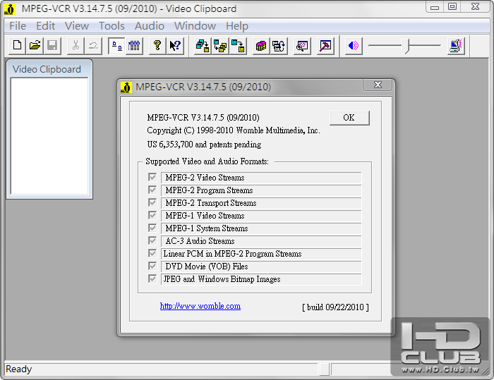

MPEG-VCR 或許有些人不陌生,但有人因它無中文介面而卻步,其實呢…嚴格說起來MPEG-VCR是比HDTVtoMPEG2更好用的工具。
HDTVtoMPEG2唯一的缺憾就是AVC不吃、VC1不吃、雖是MPEG…但Bit rate mode : Variable(可變式碼率)它也不吃,真是糟糕!(好像缺點不少啊~)
只有Bit rate mode : Constant(固定式碼率)才能應付,而且對禎數也不夠精準,常常多看到0.x秒的畫面閃過,對完美主義者真是心頭刺!
還有還有…一部影片剪輯多段加以合併,或多段影片合併後,時間碼根本完全對不上,播放時拉動時間軸就停格半天,很傷腦筋!
上列毛病剛好在MPEG-VCR上面都不會發生,所以就介紹給大家。

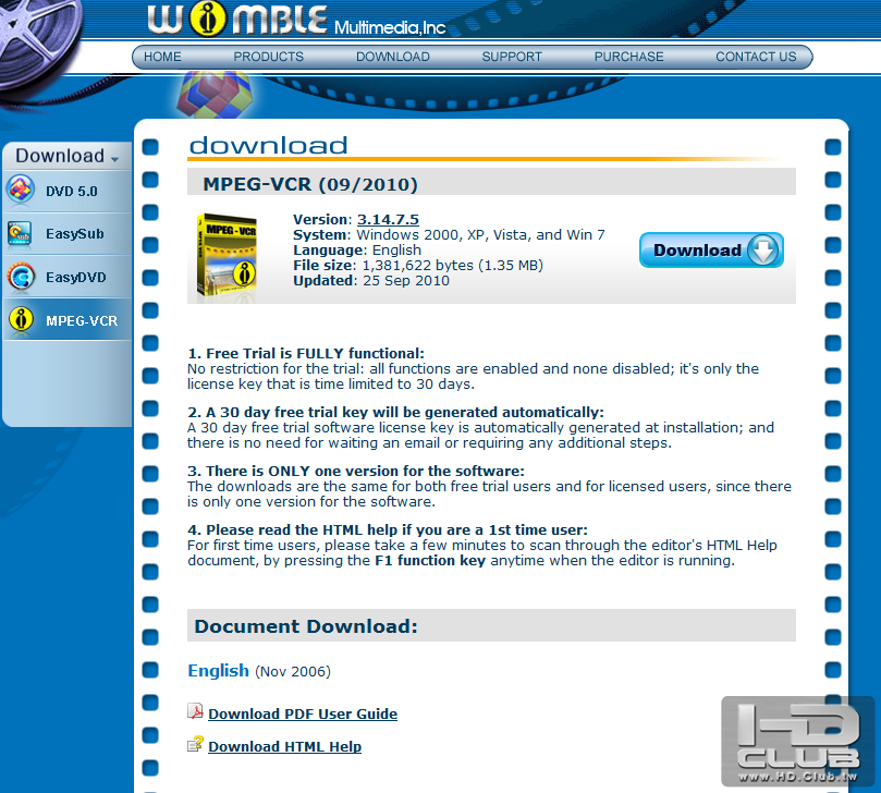

載點請自行到官網下載較無下毒馬之疑問!
官網連結

此軟體可試用30天,敬請多支持開發者的辛勞,支持正版軟體!

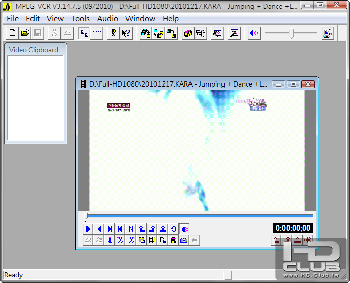

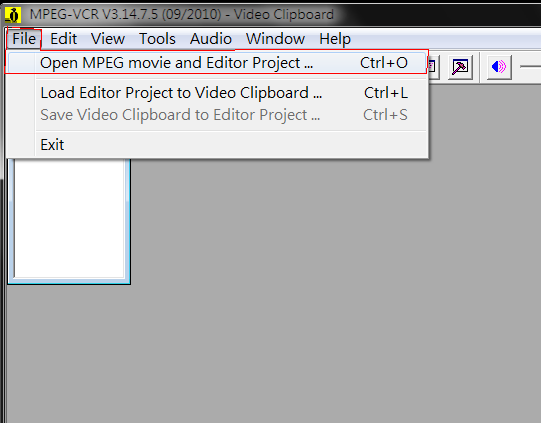

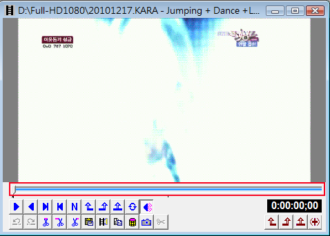

叫出MPEG-VCR,Ctrl+O開啟影片檔 圖01
開出來的影片如 圖02

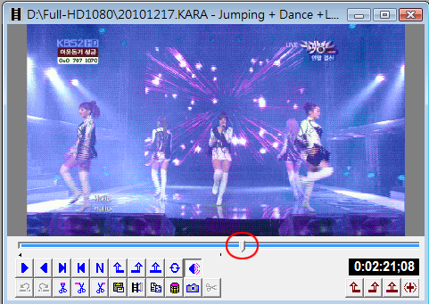

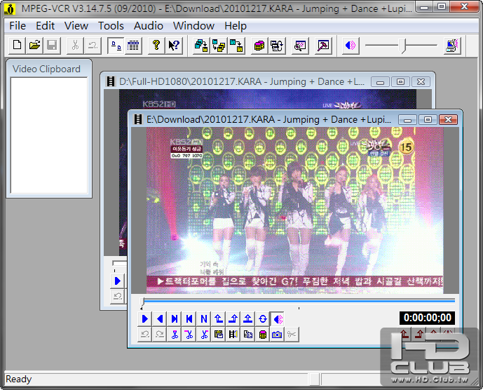

拉紅圈拉桿可移動時間軸,滾動滑鼠滾輪可以禎數變動 圖03

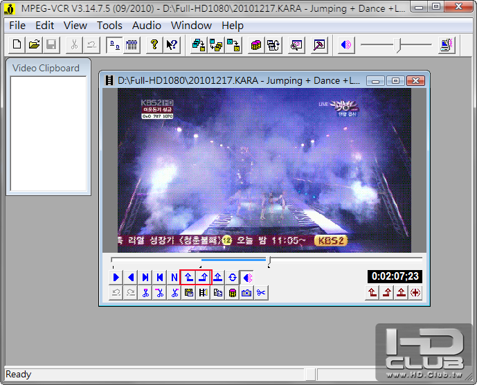

紅框內兩個箭頭圖示分別是設定 頭 與 尾 圖04

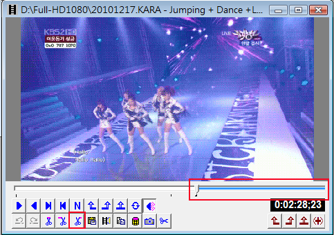

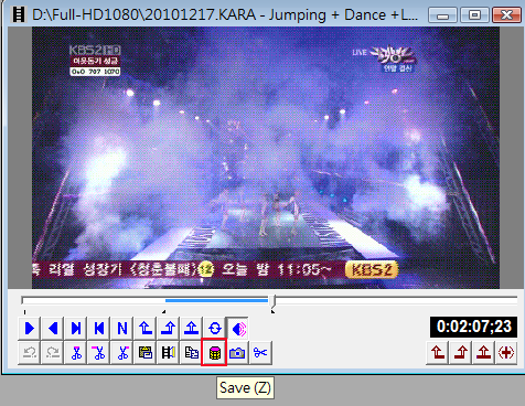

已設定了 頭、尾 便可按紅框內按鈕 (Save) 輸出 圖05

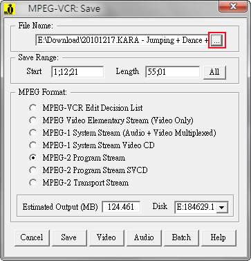

點擊紅框內按鈕可設定存檔處與檔名 圖06

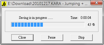

開始輸出提示視窗 圖07

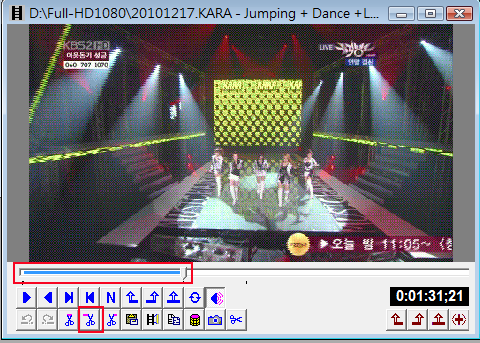

例如剪刀左邊一條紅線=去掉定一個設定點(頭、尾)的左邊片段 圖09
剪刀右邊一條紅線當然就是去掉一個設定點(頭、尾)的右邊片段 圖10

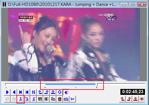

剪刀中間一條線=去掉兩個設定點的片段 圖11
剪刀顯示的 紅線 就等於 紅框內的 藍線 = 選定片段 圖12
