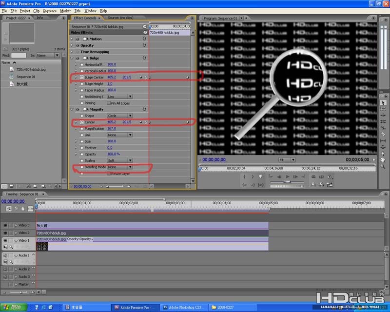

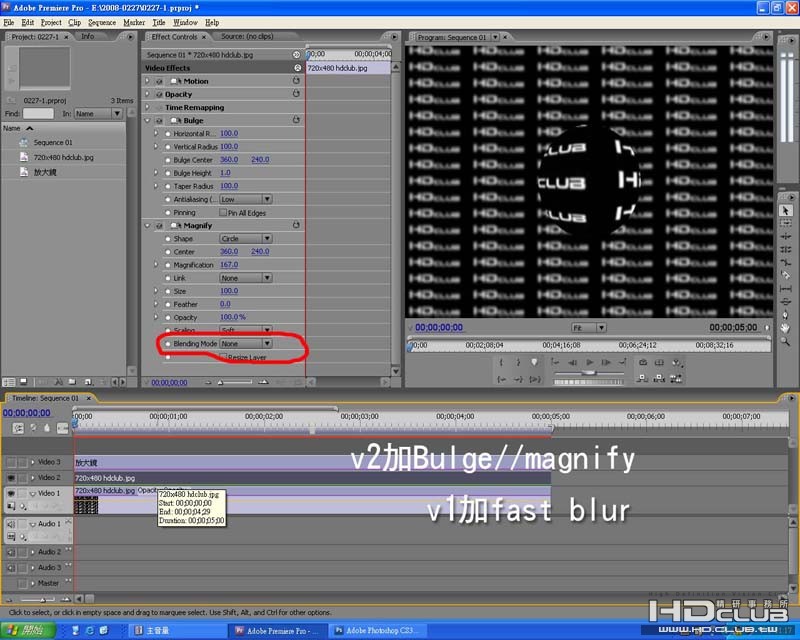

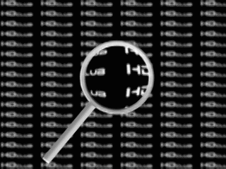

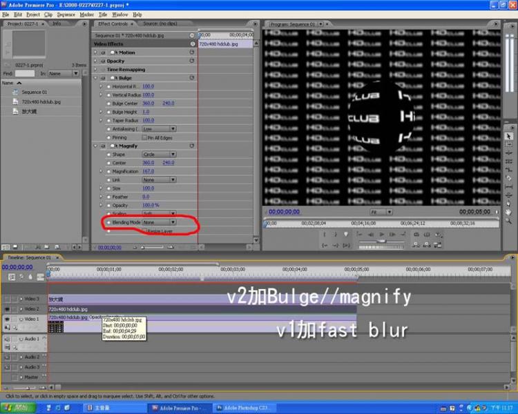

發現bulge..可以從ae拷貝到premiere裡頭使用耶.. (其實sphere//spherize也可以順便拉過來的啦)
那麼在premiere 裡.使用bulge//magnify//再加上字幕的功能..就可以模擬放大鏡效果
[ 本帖最後由 老二哲學 於 2008-2-27 23:57 編輯 ]
v1/v2為相同 source
v1/v2為相同 source

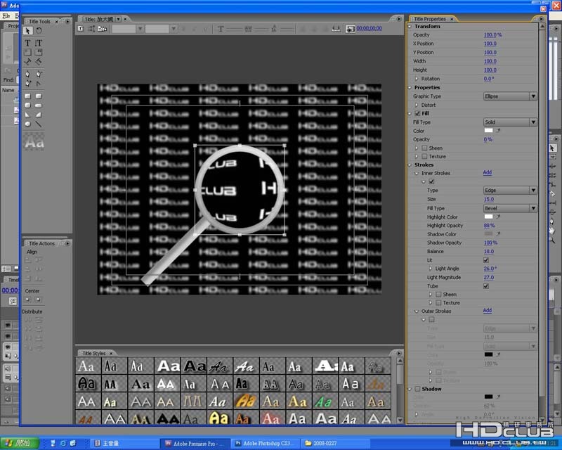

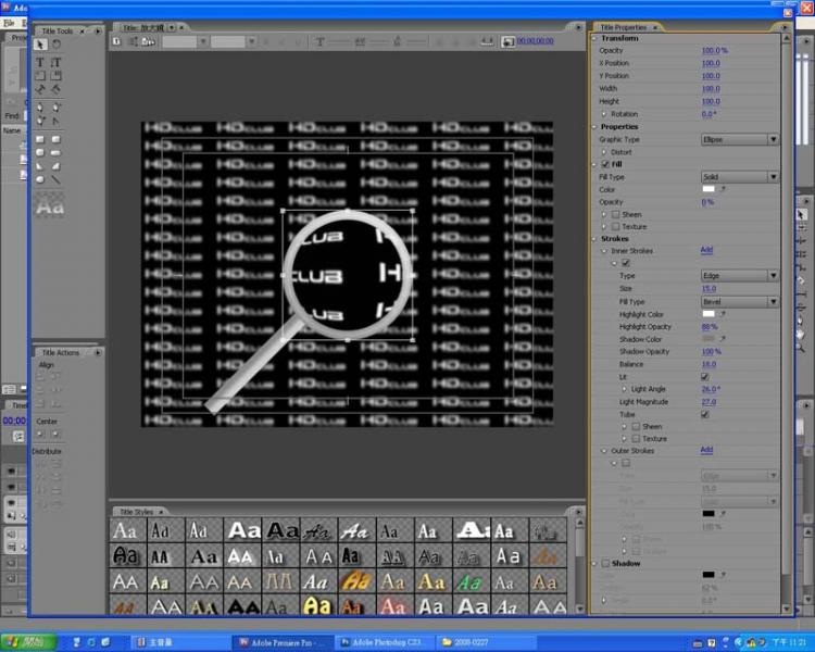

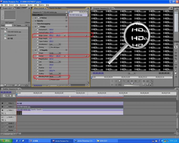

使用字幕功能畫出放大鏡之後.再加上Bevel Alpha的plug in

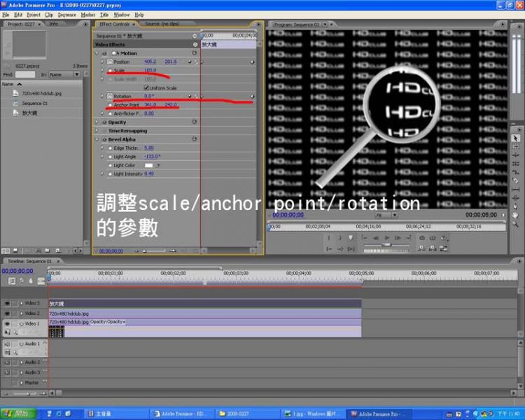

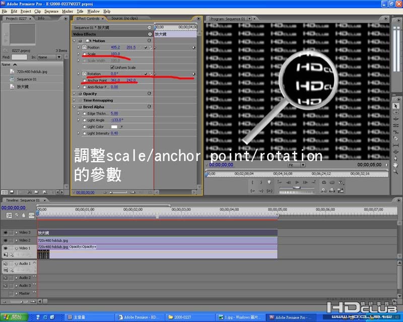

這兩處的關鍵影格的參數.完全與''放大鏡''的''position''相同
