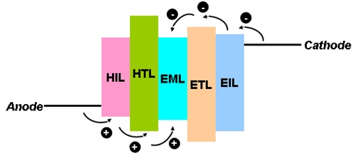

無論是主動式或是被動式OLED, 基本上在有機發光層(OEL, Organic Emitting-Luminescence)的架構是差不多的(如下圖)
由兩片電極夾住分別由陽極(Anode)提供電洞, a陰極(cathode)提供電子~ 當達到適當的操作電壓時, 電子和電洞傳輸到EML(Emitting layer)層結合發光, HIL(Hole Injection Layer)電洞注入層負責將電洞由陽極流到傳輸層, HTL(Hole Transport Layer)電洞傳輸層負責傳送電洞至發光層同時閉鎖來自陰極的電子流向陽極~ EIL(Electron Injection Layer)電子注入層以及ETL(Electron Transport Layer)電子傳輸層依此類推~ 這樣的自發光有機材料架構也成就了OLED超越一般TN LCD的幾個特色: 1.無液晶層旋光特性, 色彩鮮豔大視角不易色偏, 2.無液晶層需要扭轉反應時間, 應答速度超快(nano sec等級), 3.無背光模組暗態不漏光, 達到超高對比度(因為黑色就等於關掉畫素), 4.自發光無須背光模組, 整體架構輕薄~

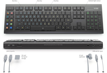

記得以前友人跟我聊過,鍵盤之王Optimus Maximus就是OLED的,
價值1,536美元,113 顆按鈕平均一顆單價 13.83 美元。Jesus!

有看沒有懂 霧沙沙........
172838
clubaudition 發表於 2010-12-20 21:58
就個人的認知,OLED是用於顯示器,鍵盤倒還沒看過
會不會英文縮寫的意思不同?
