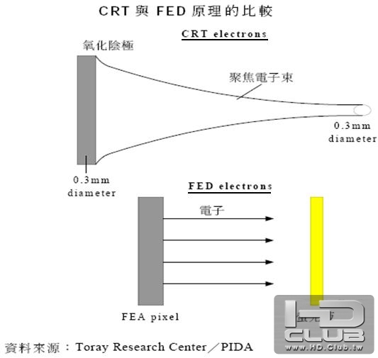

要提到FED, 就不得不提到去年金融風暴最常曝光的組織, 沒錯, FED就是”美國聯準會”的縮寫… 好像有烏鴉飛過! 其實FED的英文是Field Emission Display, 中文意思就是場發射顯示器, 是藉由背面基板的陰極放電, 放出電子到前板的螢光層上激發螢光體發光. 跟傳統的CRT產生影像的機制很相似, 最直覺的差異是體積一個(CRT)很厚, 一個(FED)很薄, 這也是為什麼有人說FED是CRT的技術改良啦!

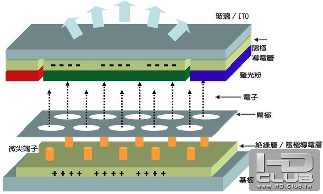

FED 的發光方式與CRT 相異之處,在於CRT 是加熱陰極產生熱電子,並利用電磁場控制電子偏向,在螢光幕上掃描定址,而FED 的電子發出方式是平面狀,電子直接向前射出到對應的畫素(圖1)。FED 的顯示技術可以將傳統bulk 形式的CRT 薄型化,因此有著thin CRT 的別稱,在顯示器技術領域當中,因能保有CRT 的色彩表現,同時兼顧到平面、薄型的新世代顯示器發展需求而受到矚目。
FED 依發射方式不同,早期的技術主流為Spindt方式,Spindt 型的發射體(emitter)是圓錐狀的立體構造,新的技術是朝向較簡單的平面構造,以因應低成本製程、大型化的需求,近年來較受到注目的新技術則有表面傳導型﹙ SCE, Surface Conduction Electron Emitter Display﹚、碳奈米管型﹙CNT,Carbon Nanotube﹚、彈道電子面放出型﹙BSD,Ballistic electron Surface emitting Display﹚等。

因SED應用與CRT相同的發光原理,是故 SED在視角、動態影像、對比能與色階再現都如CRT般出色。由於SED的構造是將類似CRT電子槍的電子發射源依畫素數量排列在玻璃基板上,另一片玻璃基板則塗布同樣依畫素數量的RGB三色螢光體再將兩片玻璃基板貼合,並把其中極薄的空間抽成真空及四周予以密閉即成。因此SED可稱為「薄型化的CRT電視」。

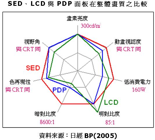

集自發光、廣視角、高亮度與低耗電等優點於一身的SED TV,在整體畫質方面,除明對比不及LCD TV外,在暗對比、低耗電力、動畫視認性、視角、色再現性等大都優於LCD TV與PDP TV。
1. 低耗能: SED將電子能量轉換為可見光的效率(發光效率)較其他顯示器佳,耗能僅為PDP的1/2、LCD的1/3、低於CRT。
2. 對比提升: 2005年4月所展示的SED面板,其對比度已由2004年CEATEC展出的8600比1,提昇至10萬比1。與PDP一般在3000比1到5000比1以及TFT-LCD僅1500比1,顯得相當卓越。
3. 反應速度: 身為FED顯示技術一員,SED擁有媲美CRT等級(低於1ms)的反應速度。
4. 色再現性: 採用Micro-filter技術改良,SED的色再現性已提昇至NTSC的94%,可謂與CRT相當。
