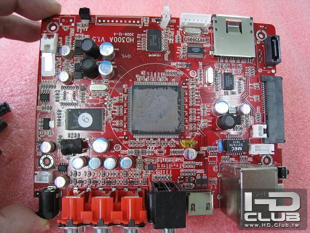

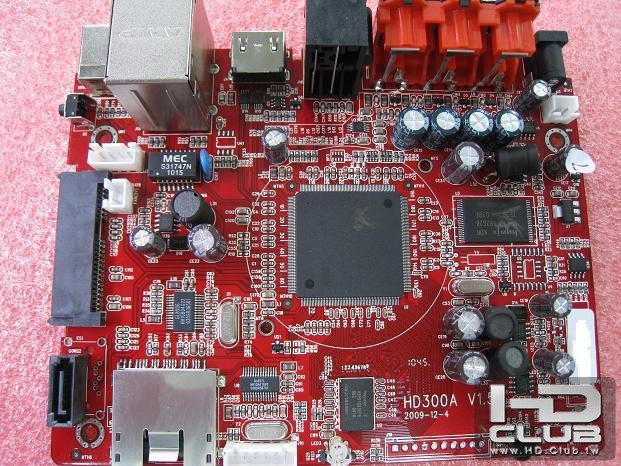

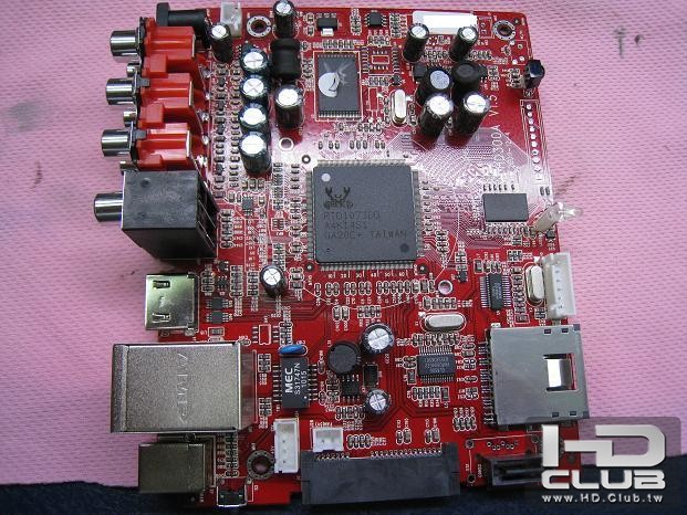

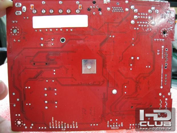

直接進入拆解後的裸版(散熱裝置已拆除)

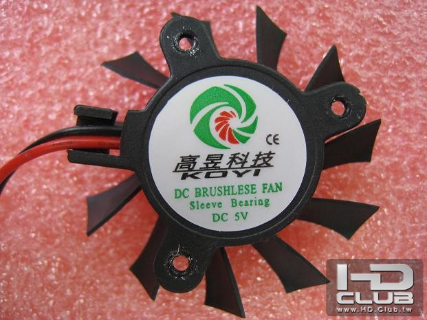

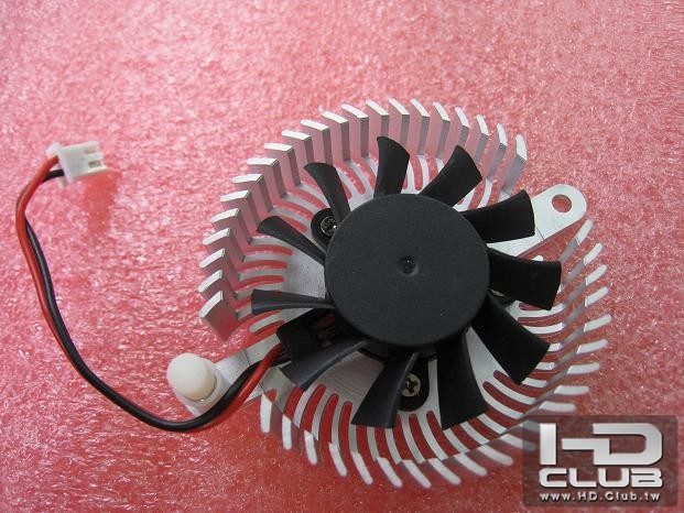

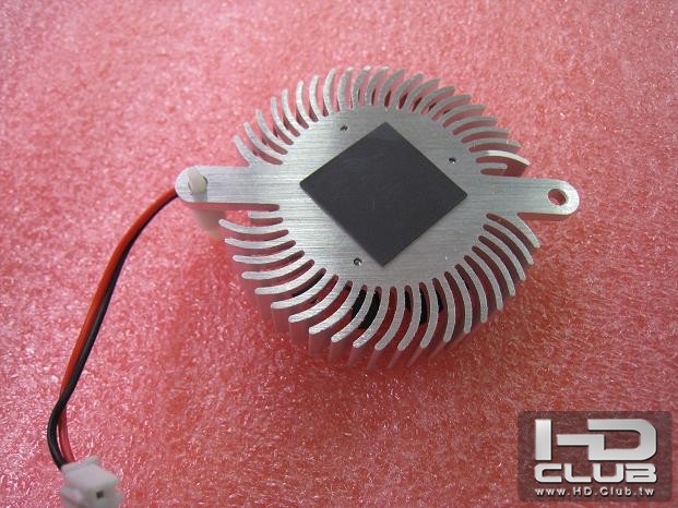

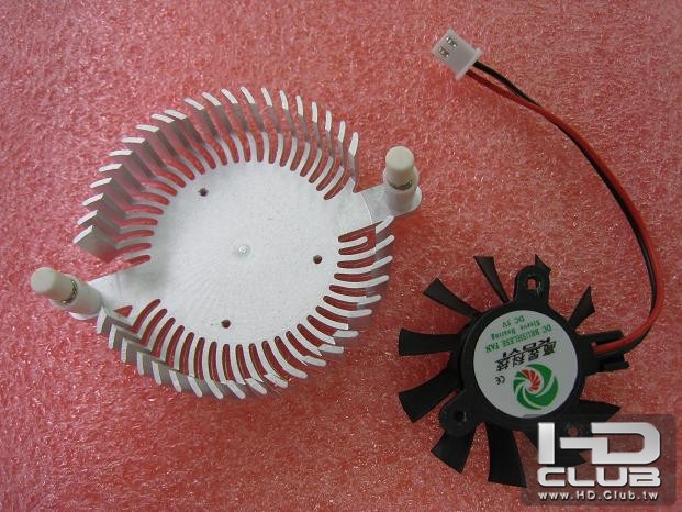

拆除的散熱裝置
二度傷害的散熱裝置,對岸製造(加工是一定要的)

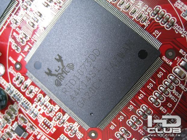

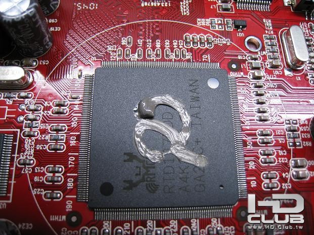

貨真價實的1073C+晶片,就是它了!!

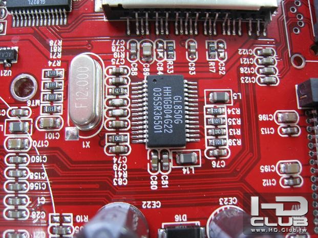

重點控制IC環顧:

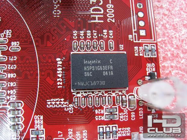

RAM

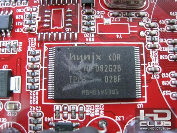

FLASH

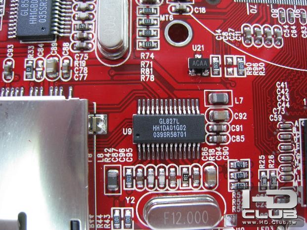

USB

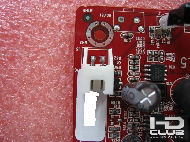

預裝2P,電壓為12V輸出

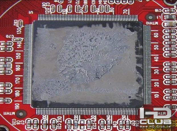

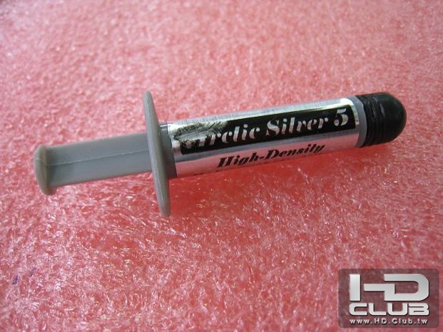

重新替1073C+上散熱膏,使用的是AS5(便宜又大碗)
均勻抹平就好(不小心用手壓到,所以有指紋= =)

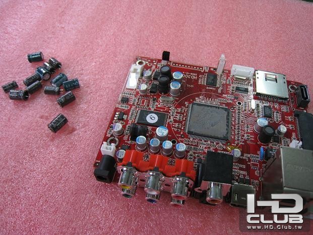

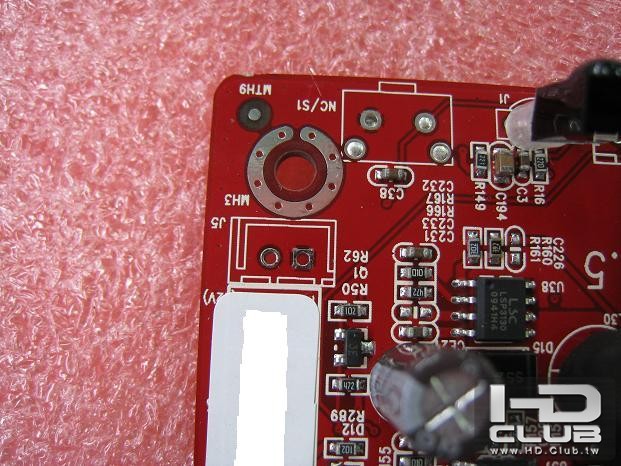

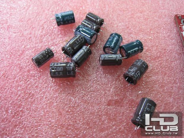

已拆下的阿里不達電容...

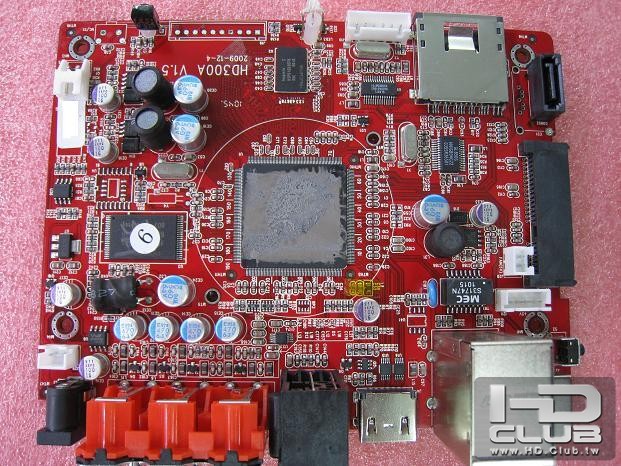

改全固態
使用的固態電容為NCC-PSC跟PSE及SANYO-SEPC系列

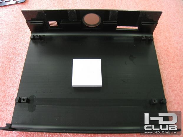

海美迪這設計滿OK的,主板與下圖的導熱矽膠平貼,將熱傳導至外殼

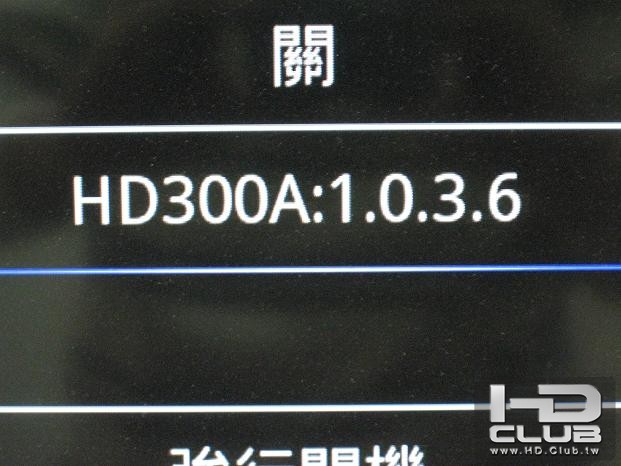

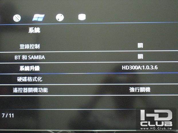

直接組裝(過程略)開機測試,檢視韌體1.0.3.6

固態電容的特性雖然好,可是直接把DC-DC converter輸出端的電容由電解電容改為固態電容,因電容的ESR差滿多的,有時會影響DC-DC converter的穩定性
 樓主| 發表於 2010-12-26 18:36:34 | 顯示全部樓層
joeshin 發表於 2010-12-26 17:21
網兄言之有理,穩定性加減會受影響,
畢竟電解跟固態的ESR與ripple差異很大,
運氣不錯,此機運行到現在倒還算穩定,
弟受教了

還有就是有完工的樣子嗎 風扇用原本的?

內部的話,就如上圖所示,風扇是原本的沒錯~
弟運氣好,此機是靜音扇,不會有"嗡嗡"的聲音
